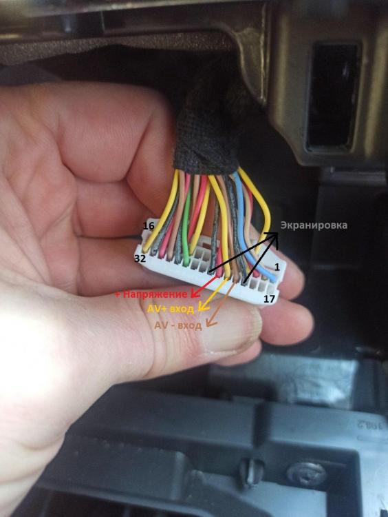

День добрый седан Талисман 2017 года камеры с завода нету, по идее должна стоять в значке рено крышке багажника. Вскрыл багажник проводки под камеру не нашел. В 7 дюймовом мониторе камеру активировал, осталось разобраться с проводкой. Готов снять экран, но мне нужна распайка их разъёмов куда должна подключаться камера.
Вопрос:
1 камера подключается к экрану или блоку автомагнитолы
2 сам разьем и распайка куда нужно подключить AV вход от камеры.
Заранее всем спасибо.
3 часа назад, Sedy сказал:
К блоку
Попробуйте покопаться в схемах, например для Колеос2: https://mega.nz/folder/9txkUIRS#-OkyCHs9-CK0XdT5JWYoJg/file/p8piCKiR, может быть что-то прояснится.
(.../электросхемы/3 комфорт в салоне/аудио/)
Камера на схемах обозначена "1778", центральный блок магнитолы - "261", экран - "2402"

Спасибо Огромное за советы.
Снял экран, блок запрятан так, что его походу от туда не вытащить. Но через маленькое отверстие снял нужную 24 контактную фишку и нашел провода 21, 22 выводы разъема. Оба провода светло коричневые и очень хотелось бы понять куда они идут и найти более подходящее место что бы подцепить камеру.
 23 провод вообще нету, ну да ладно, на нём наверное питание появляется при заднем ходе 5-6 вольт наверное.
 На днях постараюсь туда подать видеосигнал. Не понятно, почему они не экранированы только?
PS Фотки хотел сюда запостить, но ограничения 500 КБ.

Неправильно читаете схему. Вам не нужна фишка 24 пина. Камера подключается в фишку на 32 пина.
Спасибо я это вчера заметил что отключив разьем 24 пина у меня перестал работать под рулевое управление автомагнитолы, это и подвергло меня обратно в схему смотреть и понял свой косяк.
Да разъем нужно брать тот что 32 пина, фото моего разъёма прилагаю ниже. Вечером думаю искать желтый и коричневый провод по салону и в багажнике, что бы не тянуть лишние провода. Главное цвета проводов совпали привычные всем электронщикам )
