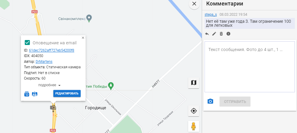

Вообще интересно, выходит что эту камеру добавил я, но я этого не делал. Более того, дальше Шишчиц я не заезжал уже лет этак 5.
В любом случае ставить рейтинг опасности -1 и можно написать коммент + жалоба. И в следующем релизе камер её быть не должно. Либо самому для себя сделать камеры.
Так этой камеры уже нет там года 3-4, т.е. вы её добавили очень давно. -1 стоит давно и вроде как её подтягивает из родных спидкамов
Сейчас этой камеры при экспорте нет (рейтинг -1).
Если отображается, то она либо в osc, либо в txt отличном от Belarus.txt (с учетом регистра).
Если есть скрытый txt, то выхода 2: узнавать имена файлов путем анализа логов и создавать удаляющий sku, либо удалять всю папку speedcam и устанавливать нормальные камеры.
Судя по всему её добавили 12.01.2022. В это время я там и близко не был, так что не мог знать есть там камера или нету, а добавляю я только если сам вижу где стоит камера. Да и просто помнил бы если добавлял её.

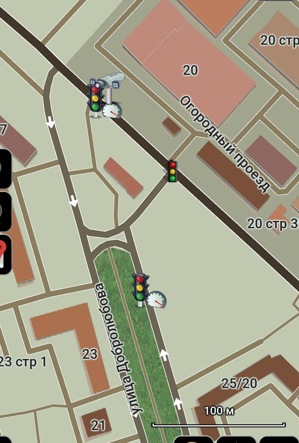

Странно, но после файла удаления папки speedcam остались все данные на карте (на фото). Но после установки камер OSC та камера на карте исчезла
Но исчезли и актуальные треноги. @DRED77 в последней сборке от вас нет треног? По дороге с работы до дома на картах исчезли актуальные 2 треноги, которые как минимум 1 раз в неделю стоят (на карте OSC обозначены как +1)
12 часов назад, stepa_s сказал:
Да, их там нет, базу берут без мобилок, подробно как это происходит

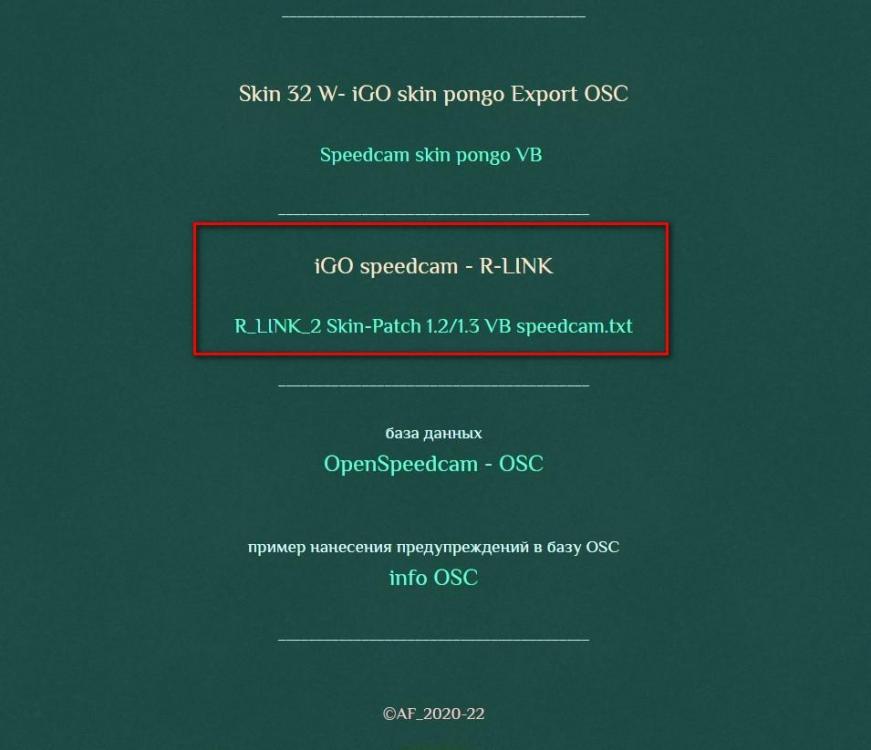

Беларусь от 28.07.2022 OSC
Belarus.txt
https://uploadfile.pl/pokaz/2207768---u9qw.html
инструкция взята тут
https://www.club-renault.ru/forum/topic/83495-neoficialnye-dorabotki-i-modifikacii-sistemy-r-link-2/page/39/?tab=comments#comment-2407481
Что хочу сказать,  делов на 3 минуты при готовом speedcam.txt. Пробуйте, есть задумка выкладывать speedcam.txt на блоге 2 раза в месяц как и остальные файлы для iGO, в кодировке VB с изменениями от УВ. Мышун

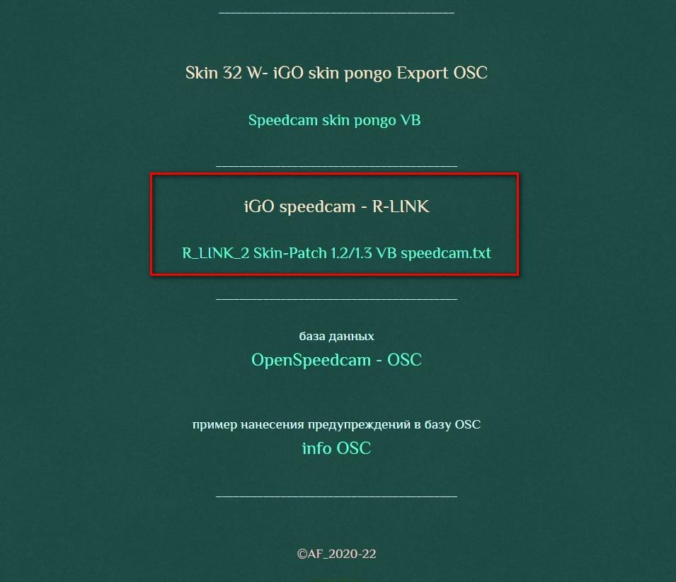

Belarus.txt
