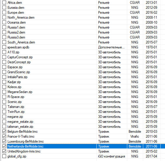

Ещё, для корректного отображения ограничения скорости в странах где меняли 50 на 60 и наоборот, можно обновить global_cfg. То, что пишут про "страшные последствия" при перезаписи этого файла - полный бред, всео они одинаковые, отличаются несколькими строчками в некоторых файлах.
А что из этого еще можно удалить? Совсем немного не хватает места. Остальное переделаю.
