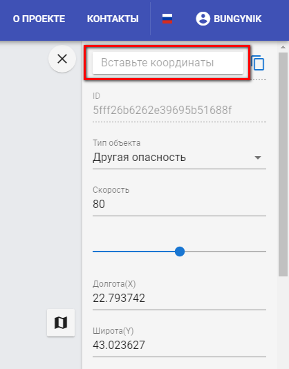

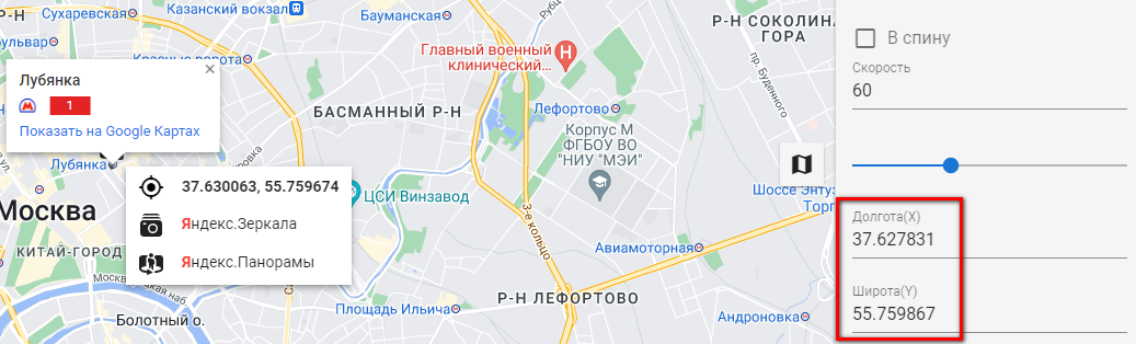

Есть ли веские причины, по которым OSC использует номенклатуру Y, X для координат добавленного объекта вместо стандартной номенклатуры X, Y?
Москва: Широта (X) 55,755773, Долгота (Y) 37,617761
В OSC наоборот
Изменено пользователем Bungynik
X,Y,TYPE,SPEED,DIRTYPE,DIRECTION
37.620345,55.758842,39,60,1,344
формат вполне соответствует x - 37.620345. y - 55.758842
Содержимое файла и то, как оно представлено в файле, — это другое дело. Но то, как это представлено на карте, это другое.
На мой взгляд, было бы разумнее использовать правильную и устоявшуюся номенклатуру в графическом интерфейсе и адекватно помечать данные для пользователя. При экспорте вы можете экспортировать в нужный вам формат, но использовать неправильную номенклатуру в графическом интерфейсе немного нелепо.
Карты, используемые для OSC, взяты из Google и Yandex, и они оба используют Широта (X),  Долгота (Y) 37,617761 номенклатуру
Любому пользователю было бы гораздо проще добавить координаты обычным способом, либо скопировать - вставить данные из Google/Яндекса в OSC напрямую, без гимнастики.
Я добавил кучу новых данных в OSC, но слишком много времени уходит на изменение добавленных координат
После этого вы можете программно экспортировать в нужный формат.
Карты яндекс и google дают первым широту (Y), после запятой долготу (X), а базы для работы с камерами дают первым в стоке долготу (X) и после запятой широту (Y), так устроено на всех сайтах для навигации, в общим OSC ни как не отличается от других сайтов, так удобнее для работы с speedcam.txt

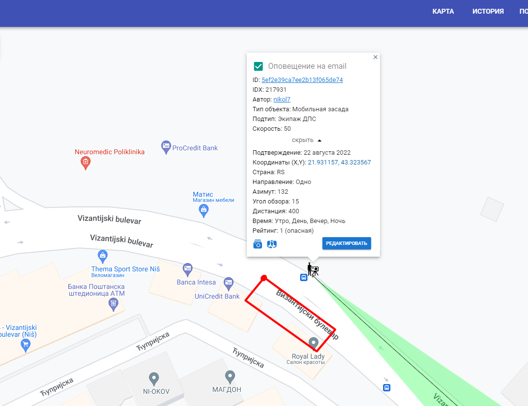

Всем привет.
Если нет в базе OSC, то есть в папке speedcam в вашем устройстве. Всё очень просто, все что лежит в папке speedcam трансформируется на экран навигатора.
Этот тип для OSC - Искусственная неровность должен быть только с райтингом 1, а не рейтинг 0
4 hours ago, Andrey_Form said:
Всем привет.

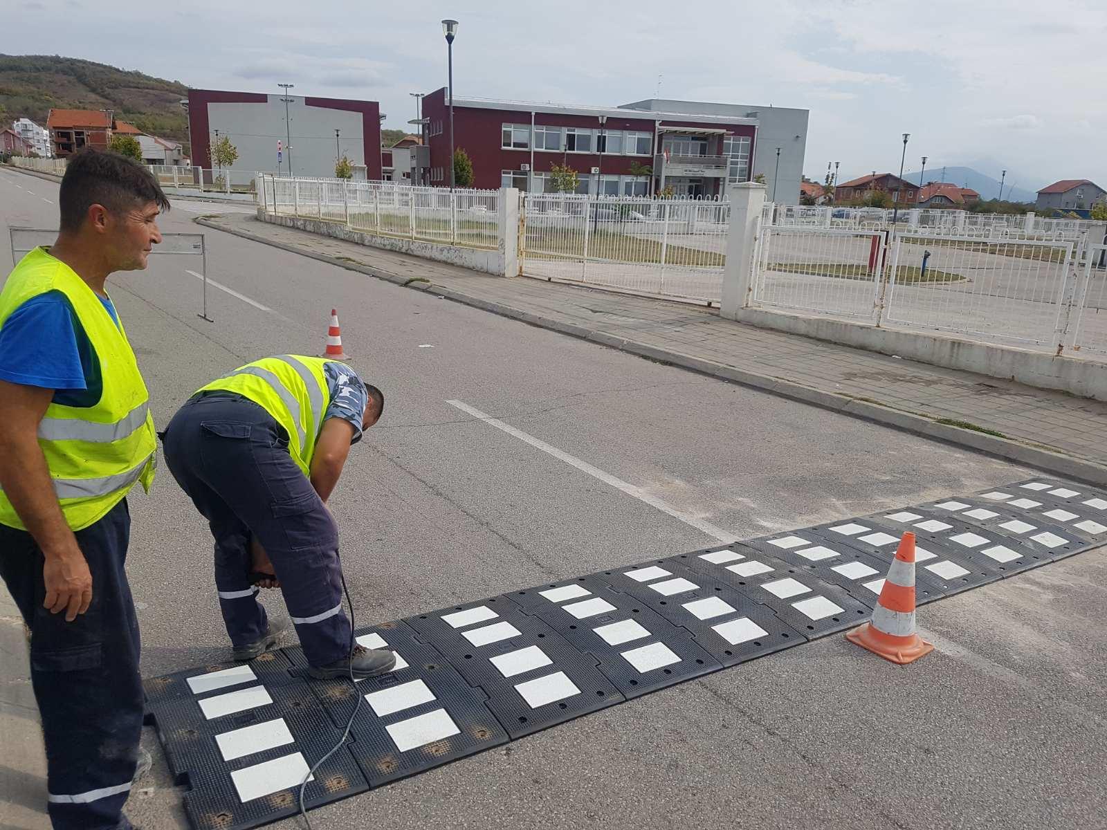

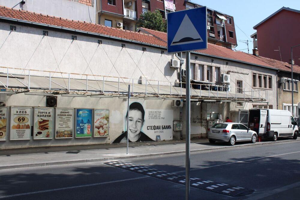

Ну, он идентифицирует «фантомную» камеру как «мобильную камеру», которой нет в файле spc, если я хорошо помню.
Кроме того, почему прерыватель скорости считается «опасным»?
Они нужны для того, чтобы заставить вас снизить скорость. Но они не причинят никакого вреда, если вы этого не сделаете, и все они помечены соответствующим знаком.
Их можно размещать только в зонах, где ограничение скорости уже ограничено до 30 км/ч и ниже.

8 минут назад, Bungynik сказал:
Это определено соглашениями openspeedcam.net (тынц).
На самом деле, это просто "фильтр" используемый при экспорте камер, если какой-то тип предупреждений не нужен то можно при экспорте снять с него "галочку" или просто отключит в навигаторе.
