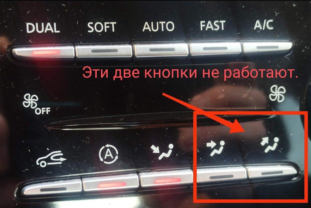

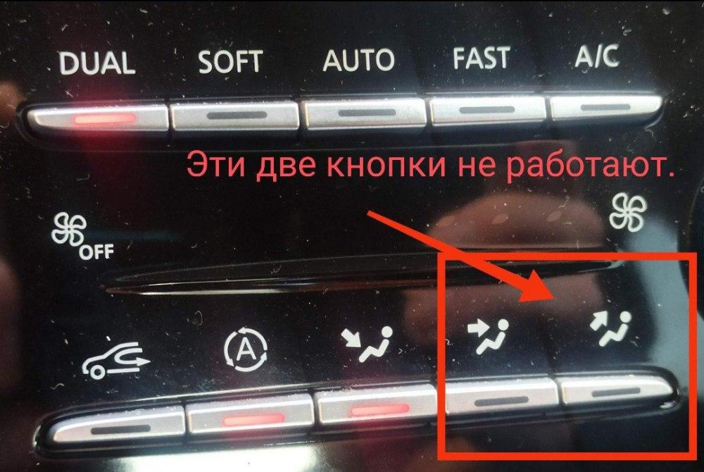

Спасибо за пояснения, но как то странно что при включённом Dual кручу ручку со стороны водителя и синхронно на дисплеи не меняться на дисплеи температуры пассажира.
А  Zona тогда что за кнопка?
Попробуйте наоборот - чтоб не светилась эта кнокпка, вроде как и у меня в Колеосе индикация наоборот :-)
Если Zona вместо Dual на других машинах, то подозреваю, что смысл тот же.
4 часа назад, Sedy сказал:
не работают две кнопки фото ниже
Попрбуйте поэкспериментировать с кнопкой Auto - обычно эти регулировки не работают в режиме Auto.
Может и тут негорящая индикация Auto означает, что Auto включен :renaultflag:
Еще непонятно, что за кнопка А в кружочке из стрелкок - на Колеосе такой нет
Может это тоже какой-то Авто режим?
Попробуйте и с ней поэкспериментировать.
1 час назад, KVY сказал:
Пробовал все комбинации не хочет.
Авто циркуляция воздуха, авто само решает гонять воздух внутри салона или забирать с улицы.

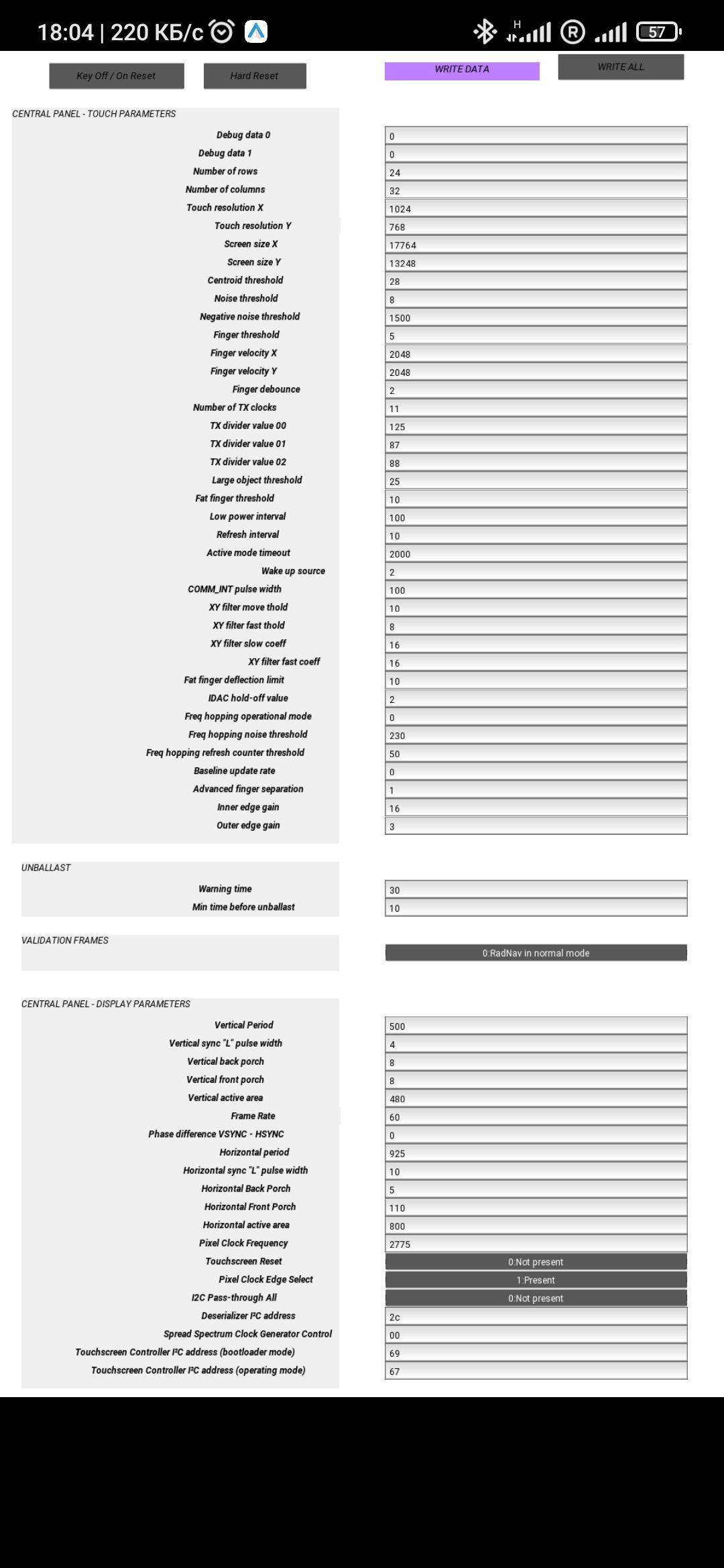

10 часов назад, Sedy сказал:
Ну и третий вопрос если я куплю дисплей с большим экраном, то достаточно поменять режим портретный против landscape или еще что править?
Не только. Нужно будет еще параметры экрана и тачскрина поменять (Enginering Configuration).
Этими кнопками управляет "блок интерфейса мультимидийной системы", который доступен по CAN2. Могло ли повлиять на работу кнопку изменение параметров в рлинке не знаю, но очень сомнительно.
04.11.2022 в 18:21, KVY сказал:
Это не наоборот. Это как раз правильно! Кнопка DUAL (от англ.: двойной) активирует двухзонный климат контроль. Температура при этом регулируется отдельно для водителя и пассажира.
04.11.2022 в 23:34, Мышун сказал:
Спасибо за направление, но я не в курсе что и где менять в блоке мультимедии по CAN2.

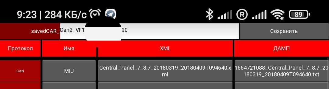

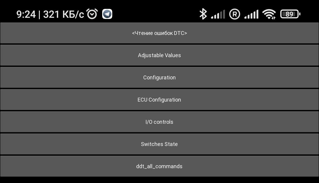

Буду вам сильно благодарен, если подскажите что менять.
Ниже скрины моего маленького дисплея.
Параметры размера экрана и переключения отображения климата вроде тут нашел, по логике не хватает настроек сенсора дисплея.
https://www.renaultforums.co.uk/threads/need-ddt4all-values-for-8-7-inch-rlink2-system-anyone-with-8-7-inch-rlink2-screen-ddt4all-can-help.602893/
Еще статья но как то тут слишком просто https://www.yandex.com.tr/turbo/drive2.ru/s/l/552129110810297746/
Изменено пользователем Sedy
12 часов назад, Sedy сказал:
https://disk.yandex.ru/d/mUi_dJf-o_3ULg  Вот все настройки большого экрана с моего талисмана.

6 часов назад, vittos13 сказал:
Земляк Огромное спасибо сравнил и вывод что параметры тачскрина менять не нужно, они одинаковые для малого и большого экрана.
Нашел потом вашу статью по реанимации r-link2 и параметры https://www.drive2.ru/l/589971277381413798/
Еще одна просьба если можешь скинуть настройки экрана для блока климата и полный набор будет у меня готов для замены на большой монитор.
HVAC --> ClimBoxGen2_v29  --> CLIMBOX+ --> Global-configuration --> CL_WithControlPanel.

1 час назад, Sedy сказал:
С большим удовольствием сделаю как подключусь к машине. Ближе к вечеру.
