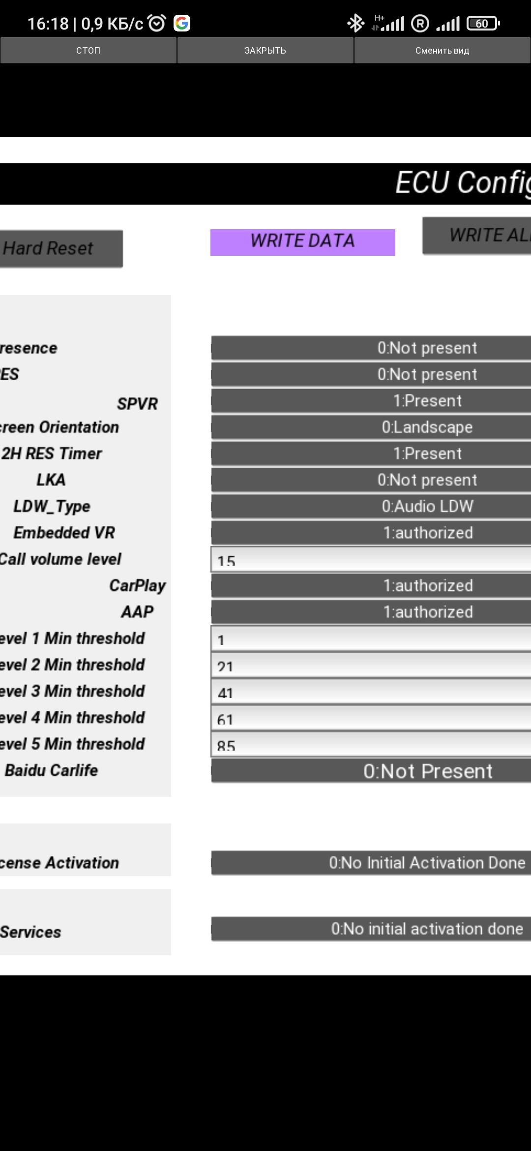

в режиме разработчика  и ddt менял только по видео . Может знаешь как по ddt посмотреть пfраметры? Может что то нажал нечаянно.

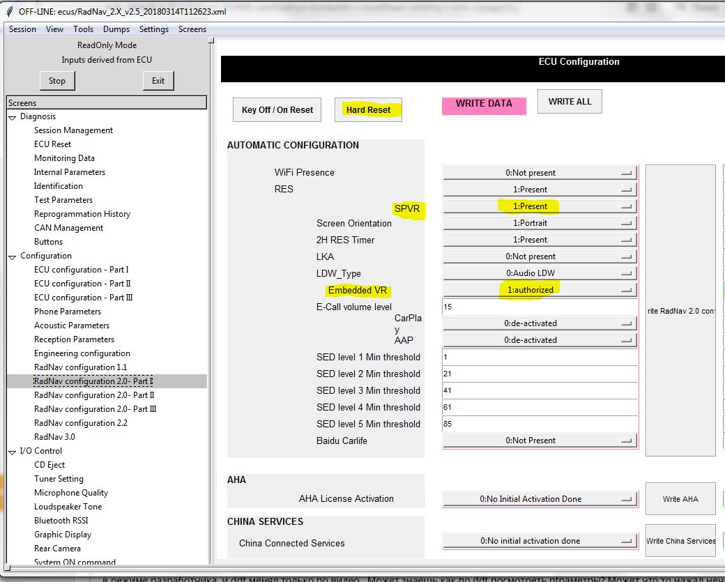

3 часа назад, sanyacm сказал:
Проблема могла возникнуть если, например, включали AA и CarPlay в DiagRW.
Параметры "SPVR" и "Embedded VR" нужно установить в состояние "Present" и нажать "Hard Reset".
Сделать это в режиме разработчика нельзя, т.к. там нет одного из этих параметров.
Да. в режиме разработчика ключал АА и Carplay.спасибо. попробую отпишусь

6 часов назад, Мышун сказал:
  Показать
Также, если был и пропал штатный автозапуск, то проверьте параметры "RES" и "2H RES Timer", они тоже должны быть "Present"

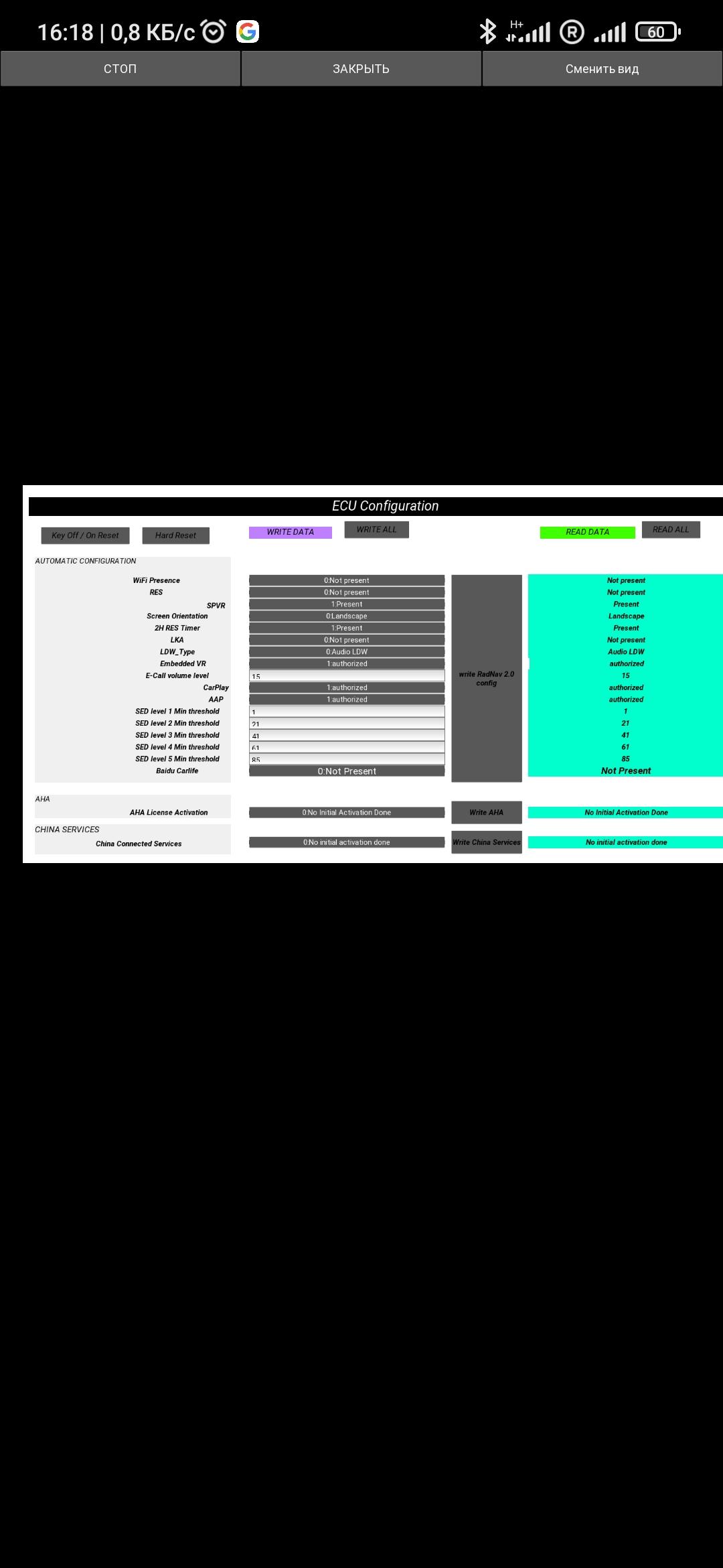

Мышун. Ничего не получилось. Сделал все как по картинке голосовой помощник не заработал :-(((((
2 часа назад, sanyacm сказал:
Параметры до изменения были неправильные?
После изменения читаются правильно?
7 часов назад, Мышун сказал:
Да. до изменения было не правильно. теперь всё правильно но всё равно не работает

32 минуты назад, Sedy сказал:
Тоже интересно как же запустить голосовой набор в R-Link 2 ?
В наличие есть ODB2 с кнопкой (сам присобачил переключатель) на Can2 (мультимедия), так же DDT и Рено клип (хотелось бы конечно как то поднять загрузчик и прошить 7-9 версию.)
Про восстановление с помощью ddt почитайте тут. Надеюсь, что поможет и дело именно в поврежденных параметрах, но гарантии нет, т.к. обновление с 2.2 на 3.3 также требует обновление загрузчика, хотя со старым загрузчиком у многих тоже работает.
Если есть Клип, то можно сделать конфигурирование рлинка, это тоже должно восстановить параметры (понадобится диск reprog), но обновить загрузчик сможете только если есть официальный доступ к серверу Рено, репрог не поможет.
25 минут назад, Мышун сказал:
Спасибо вам огромное запустил на телефоне pyDDT и за 2 мин всё сделал по вашей инструкции.
Голосовой помощник заработал !!!
Изменено пользователем Sedy
