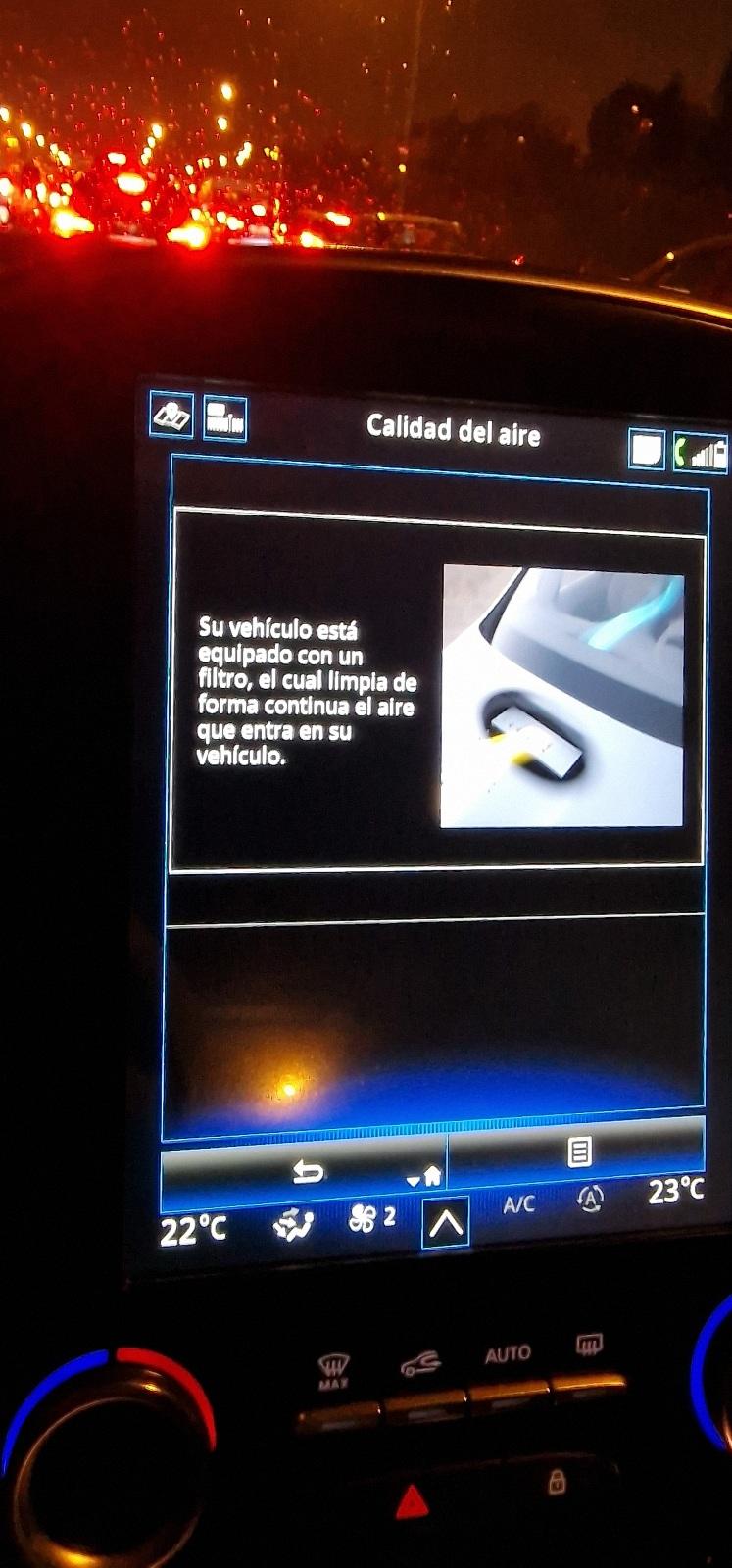

И еще нет кнопки включения очистителя воздуха для Талисмана. Фото выше.
1 минуту назад, Павел19780326 сказал:
В этом я точно не виноват :)

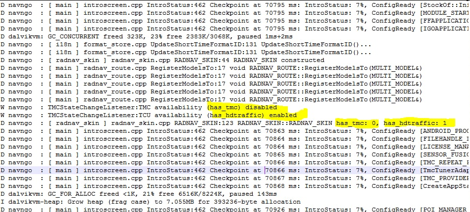

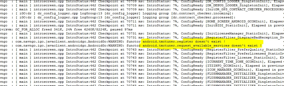

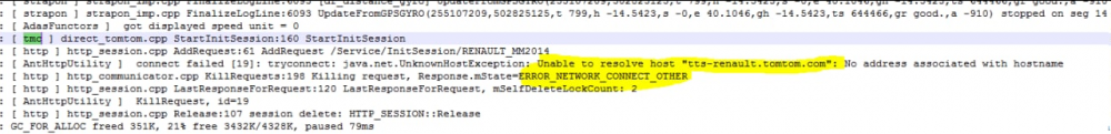

Обнаружил в логах подтверждение того, что в 9.0.37 TMC работать не может:
- В библиотеках нет поддержки TMC- тюнера
- Сразу переключается на HD Traffic (ТомТом):
- безуспешно долбится в интернет, пытаясь получать данные с TomTom Traffic:
Значит TMC просто отключили начиная с версии 9.0.35

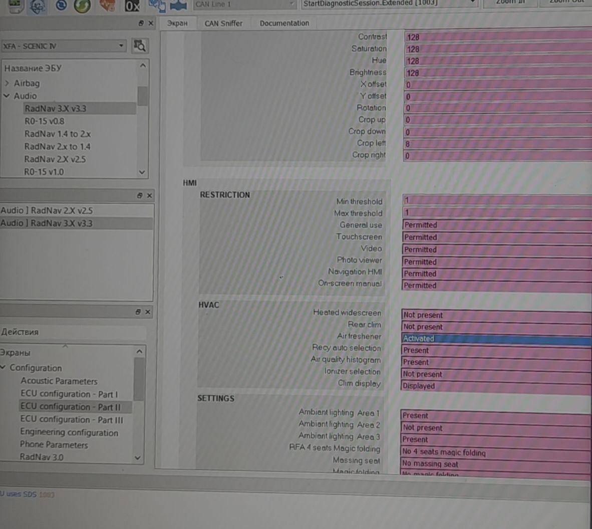

вы скорее всего обновлялись с 7 версии на 9, добавить пункт включения очистки воздуха нужно через DDT4. IMG_7717.thumb.JPG.020370558d1e132f8b1ba1b814ecdce6.JPG
4 часа назад, v_ovsyanikov сказал:
Это да! Еще через инженерное меню можно. А вот интересно что это за функция : ionizer selection (какой еще выбор ионизатора)
21.12.2022 в 15:58, Мышун сказал:
  Показать
  Показать
  Показать
Ну да и через инженерное меню так же включить можно. А вот что за чудо : ionizer selection ???? Что и где переключение ионизаторов. Хотя я пробовал. Появляется дополнительное меню с автоматическим включением ионизатора. Но оно не работает. Видимо чего то не хватает!

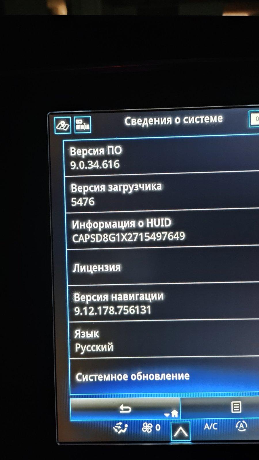

Добрый день. У меня версия 9.0.34.616 но ТМС не работает. Уже все перепробовал, но не работает. В чем может быть проблема?0-02-0a-6ea25a61f62434ed6ccec6273fc74a60b95b20f860d3678d738e6957ff66e717_1c6db1a01efccf.thumb.jpg.88fb2710aed4ec7f86360e971adcd242.jpg
Изменено пользователем panoni
2 часа назад, panoni сказал:
Она работает но медленно. Я нажимаю принудительно на значек справа внизу. Потом возвращаю обратно. Через минут 1-3 показывает дорожную информацию.

Существует такая вещь, как ионизатор - это дополнительный модуль, который в основном был установлен только в Китае, Корее в Samsung SM6. Модуль установлен вокруг счетчика и рулевого управления. Раньше я хотел носить его дома, у меня есть бесплатный плагин, но сам модуль стоит 700 злотых в Польше.
17 часов назад, Павел19780326 сказал:
Инженерным меню (DiagRW) нужно пользоваться с осторожностью: там для изменения недоступны некоторые параметры, но они портятся при записи других. Так, например, при активации Андроид-Авто часто перестает работать голосовое управление.
Также в инженерном меню нет кнопки "Hard Reset", без которой некоторые функции корректно не активируются (не происходит синхронихзация изменений с другими блоками).
16 часов назад, panoni сказал:
Если имеете в виду именно TMC (передача дорожных событий по радио), то это работает не во всех городах и странах и только с картами определенных производителей (в России - HERE).
Для работы TMC также должен быть установлен файл .tmc (для России есть, но очень старый).
Если Вы в Украине (судя по профилю), то к сожалению файла .tmc нет и TMC работать не будет. По другим странам имеется несколько старых файлов .tmc, но работают ли они я не знаю. Новых файлов .tmc выпускаться не будет, все поставщики дорожной информации полностью переходят на интернет.
Также дорожная информация может передаваться через интернет, но для этого нужна активная подписка на TomTom Traffic, машина должна иметь выход в интернет и карты должны быть TomTom (официальные).

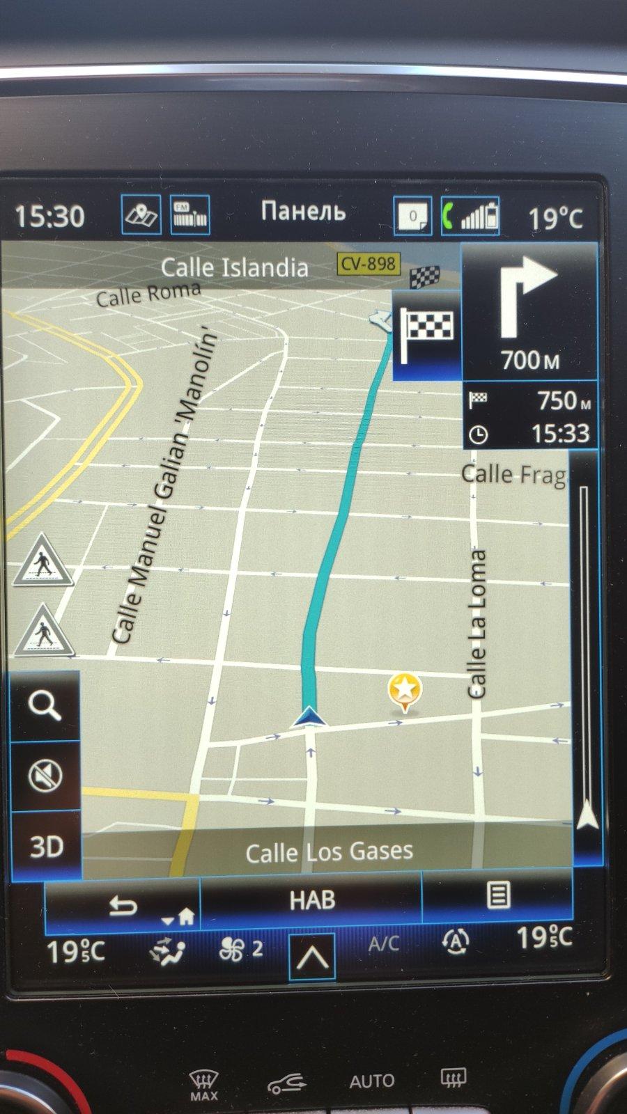

Я  живу в Испании и установлены карты  HERE.  Если есть файл .tmc для испании , поделитесь пожалуйста.
5 часов назад, panoni сказал:
У меня к сожалению справа внизу не ничего, я так понимаю там должна быть кнопка ТМС
Возможно, TMC отключено в настройках. Я не помню где это в штатном навигаторе.
Если установите Скин-Патч, то кнопка будет показываться по умолчанию с индикацией уровня сигнала и количества событий.

11 часов назад, Мышун сказал:

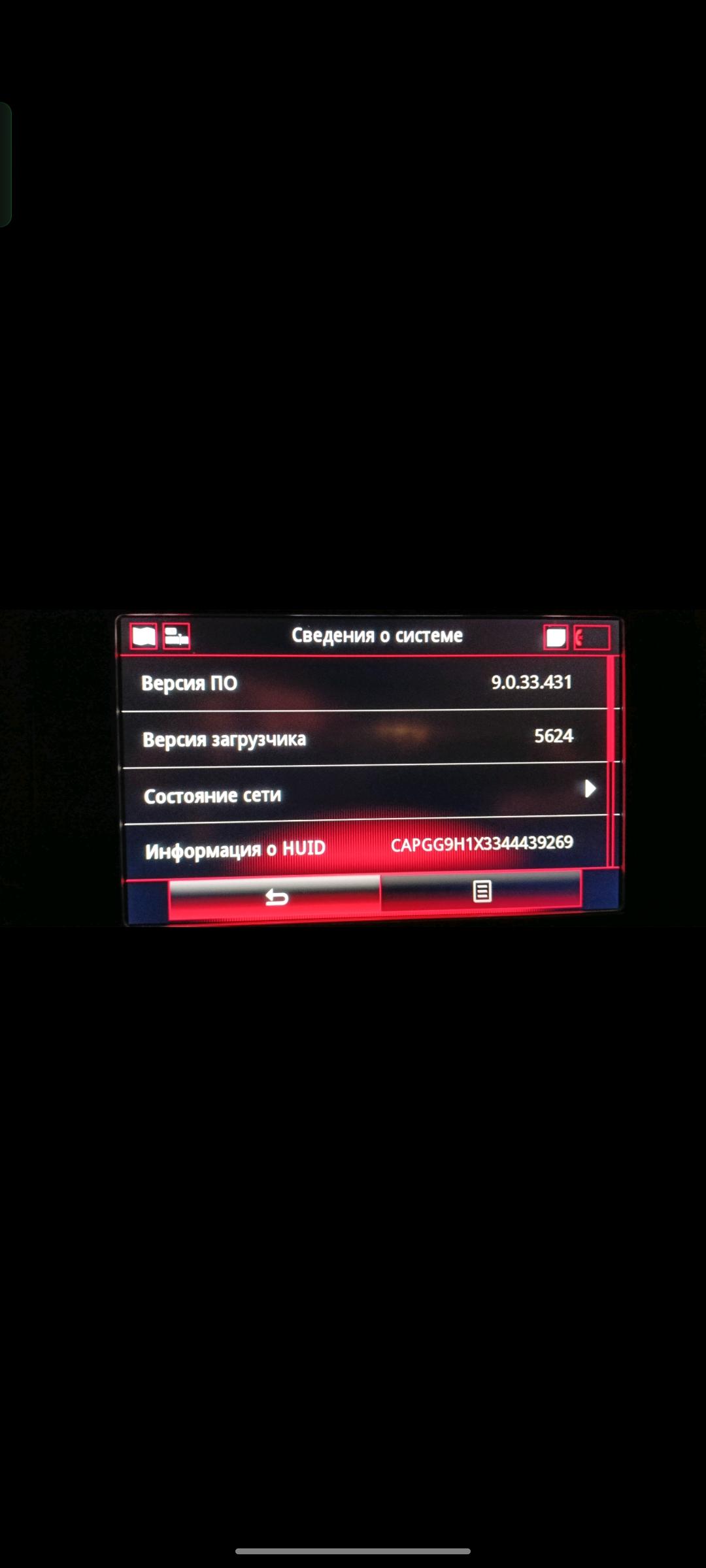

Подойдет ли  Skin-Patch v1_3_Release_R-LINK 903xxxx 11_04_22.zip для версии 9.0.33.431, а то на против его версии только 9.0.34.61x и 9.0.35.50x: ?
11 часов назад, andrysl сказал:
Обновите до 9.0.34
