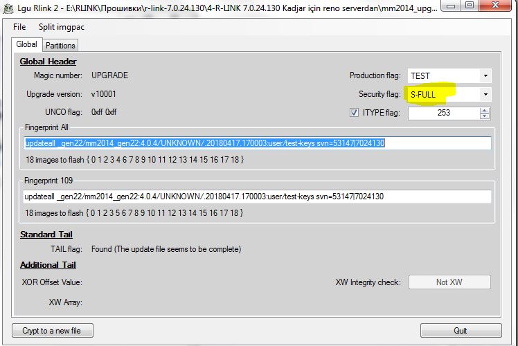

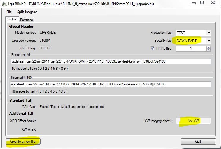

Чтобы работал откат в UnpackR2 должен быть в Security Flag значение DOWN-PART или DOWN-FULL
При других значениях Security Flag возможна установка только той же или большей версии:
Также для установки меньшей или такой версии прошивка должна быть обязательно "расшифрованной" ("Decrypted").
Признак такой прошивки - кнопка [Crypt a new file] и отсутствие полей, выделенных на скриншоте ниже.

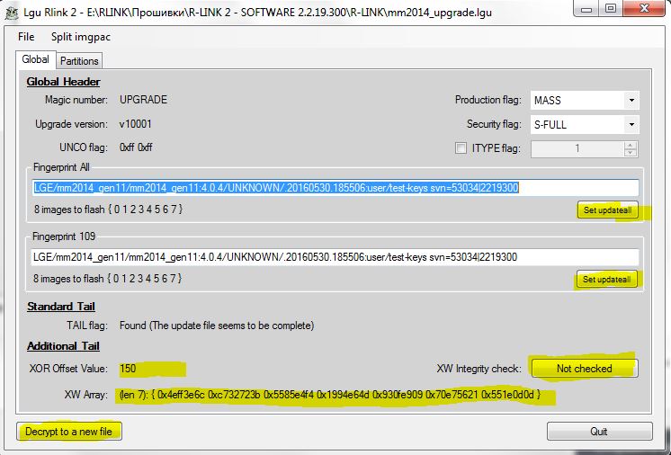

Ниже пример "зашифрованной" ("Crypted") прошивки. Обычно такие можно скачать только с официального сайта и их можно использовать только для обновления с увеличением версии.
Для тех, у кого чешутся руки поиграться с UnpackR2 предупреждаю: изменение любых разделов файловой системы, кроме "iGO" приводят к "кирпичу"

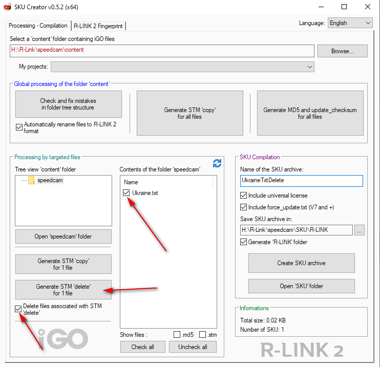

SkuCreator распознает текстовые файлы, когда читает их из файловой системы вашего компьютера.
Итак, создайте пустой файл Ukraine.txt и поместите его в папку «speedcam». В SkuCreator он должен показать вам Ukraine.txt в папке «speedcam». Установите флажок Ukraine.txt, а затем с левой стороны выберите «Generate STM 'delete'» (также вы можете установить флажок «Delete files associated with STM 'delete'» и ваш файл Ukraine.txt будет удален). Когда он создает файл stm, вы можете нажать кнопку, чтобы создать файл SKU.

всё сделал - флажок + Generate STM 'delete' + флажок «Delete files associated with STM 'delete'. файл Ukraine.txt.stm создался в папке content/speedcam, но при нажатии на "Создание SKU файла" получаю алерт "Ваш проект не содержит никаких файлов". :(

Установите флажок «Delete files associated with STM 'delete'», после создания файла stm, а не до этого   :clap2:
Сначала нажмите «Сгенерировать STM 'удалить'», а затем вы также можете установить флажок «Удалить файлы, связанные с STM 'удалить'». Или вам даже не нужно его выбирать. Это не важно

точно. спасибо.

On 10/19/2022 at 4:54 PM, Мышун said:
Также у меня имеется прошивка 7.0.24.130, отличающийся увеличенным размером файла lgu, по сравнению с 7.0.24.16x. Есть подозрение, что это та самая прошивка, которую Клип закачивает на дилерскую флэшку.
Я её не проверял и не собираюсь. Если кто-то хочет попробовать установить (например, если после обновления с 3.3 или 2.2 все так плохо, что уже нечего терять), то могу прислать ссылку.
Здраствуйте. Если поделитесь 7.0.24.130 прошивкой - попробую установить.
