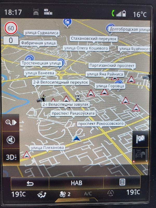

С этими камерами что-то не так: некоторые типы отображаются не верно, во всяком случае для России. Возможно, я в чем-то накосячил или произошел какой-то сбой.
Если еще это важно, то заметил такую закономерность, если камера нормальная, то говорит что камера, если камера в спину, говорит опасный участок. По крайней мере у меня так с работы и на работу....
Да, так и есть, проблема с камерами в спину. Это мой косяк, приношу извинения.
Камеры переделал скоро выложу.
Камеры от 17.02.23 были собраны с ошибкой. Прошу прощения.
Переделал, теперь всё должно быть нормально.

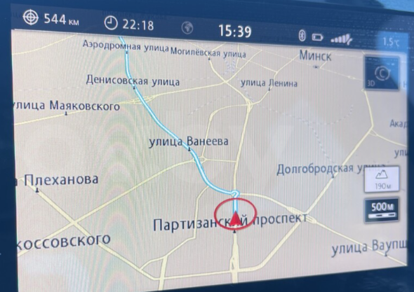

Вернулся на камеры от 09.12- так как многие мобильные камеры по Минску пропали в 20.02.23- как то так и еще сейчас заметил по озвучке: на записанном голосе меньше озвучки, чем на синтезированном
30 минут назад, weisruss сказал:
Я ещё раз проверил: камеры от 20.02.23 экспортированы без ограничению по давности подтверждения мобильных камер. Если они пропали, значит их кто-то удалил на openspeedcam.net.
Файл для Беларуси от 09.12 действительно немного меньше, но отличия не более чем в двух десятках камер, причем среди них почти нет мобильных.
Можете посмотреть, есть ли пропавшие камеры на карте.

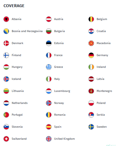

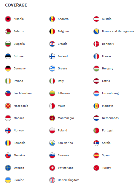

Картинки из пресс-релиза карт HERE2022Q4, который ожидается в середине марта:
Для навигаторов Pioneer (там тоже iGo) покрытие карт HERE всё ещё включает Беларусь, Украину и Молдову, но России нет нигде.
Информацию по покрытию официальных карт TomTom для R-LINK2 разместил в соседней теме:
https://www.club-renault.ru/forum/topic/75668-multimediynaya-sistema-r-link-2/?do=findComment&comment=2442857
