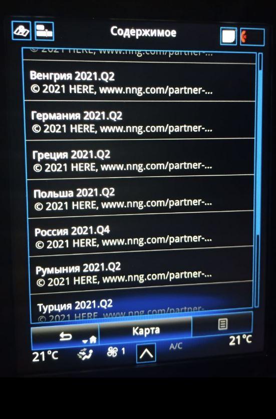

1 час назад, Мышун сказал:
для Беларуси этих файлов вообще нет.
А разве в прошлом релизе были? Домики есть свежее (2021Q4). Poi_Truck появились для текущего релиза (2022Q2).
Изменено пользователем Dr.DieZeL
20 минут назад, Dr.DieZeL сказал:
Не встречал. Где они были? Качал отсюда: https://www.gpspower.net/igo-maps/366188-igo-here-navteq-2022-q2-europe.html
Где конкретно? Там вместо Poi_Truck магнет ссылка на полный комплект карт для западной Европы. Может быть где-то есть правильная?
В любом случае, не думаю, что ПОИ для грузовиков актуальны для Р-Линка.
22 минуты назад, Dr.DieZeL сказал:
Да, действительно, не было fsp для Беларуси.

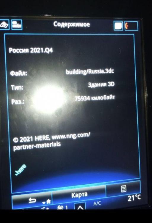

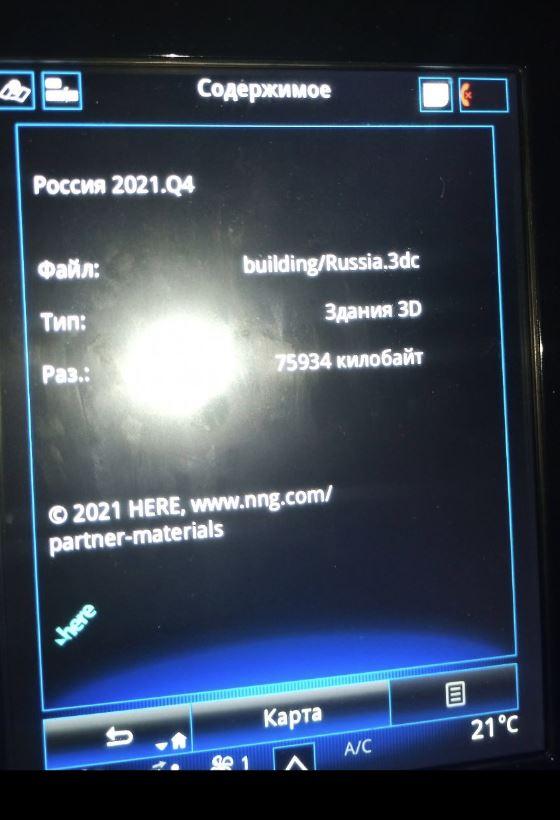

Всем привет.
Домики HERE 2021 q4 есть дополнительно
https://www.gpspower.net/igo-maps/365746-igo-r3-full-here-navteq-2021-q4-europe-separate-links-countries.html#post1235114
и конечно они существуют для HERE 2022 q2, но последняя тенденция от мастеров похода в магазин выкладывать не весь контент, в итоге мы можем не увидеть полный комплект вообще или он будет когда уже будет доступен новый контент (карты).
Что касается Беларуси, эта страна рассматривается только как транзитная при следовании из Евростран в Россию и обратно. Практически беларусь можно сравнить с обзорной картой мира и изменеий не будет в ближайшие 10 лет.
Так стоит ребят качать? Россию
1 час назад, Andrey_Form сказал:
Всем привет.
А как это всё качать? Как новые скачать для новых карт?)
Домики от Q4 скачены. Надо проверить, что всё работает с 2022Q2.
1 час назад, Winnerx88 сказал:
Отдельно, наверное, нес смысла домики устанавливать. Пересоберу карты с новыми домиками.
27 минут назад, DRED77 сказал:
Должно.
Поставил отдельно для проверки 3D/ Дома и достопримечательности от 2021Q4
Вроде работает.
Проверил развязки. Заработало.

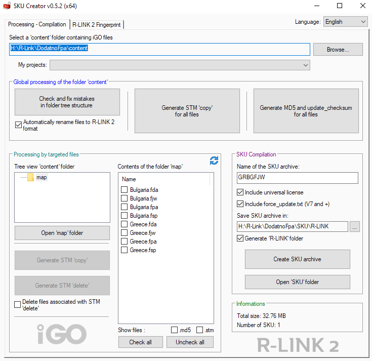

fbl+*.fpa+*.fda+*.fsp+*.ftr+*.hnr - должны быть той же версии и того же производителя, в противном случае,
даже с лицензией *.fda *.fpa *.ftr *.fsp *.hnr (любой) будет неактивный контент.
Уточню применительно к Р-Линк 2:
Одной версии и производителя должны быть все файлы для отдельно взятой страны, которые находятся в папке map, всё, что в других папках может быть любой версии.
К списку можно добавить векторые дорожные развязки *.fjv и *.fjw. Р-Линк 2 принимает оба типа файлов, какой реально используется вопрос тёмный. Но даже без этих файлов некоторые развязки отображаются, но в растровом виде (видимо формируются по *.fbl).
Файлы *.fds и *.ftr для Р-Линк 2 недопустимы, с вероятностью 99% ругнётся при установке.
Файлы *.fjv,  *.fjw и *.fda, которые SKUCreator считает недопустимыми и помещает в "исключения", наоборот отлично работают. Если используете автоматическую коррекцию ошибок, то эти файлы можно вернуть в папку map, переименовав их как другие файлы для страны.
Какие должны быть имена файлов и почему это важно можно почитать тут.
Всё это я уже однажды описывал.
Отдельный вопрос с файлами *.hnr (профили  маршрутов между странами. В теории они должны быть той же версии и производителя, что и карты, т.е. получается, что карты всех стран должны быть одной версии и производителя. Но Р-Линк на них не ругается даже при несовпадающих версиях. Влияют ли они на что-то непонятно. В официальных картах эти файлы были.

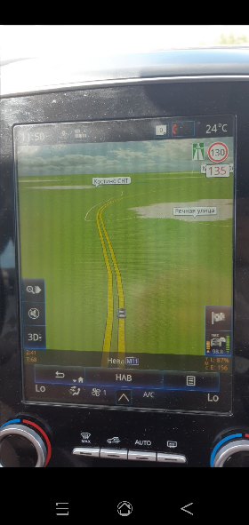

Поставил карту 2022Q2. Появились улицы и дома в новых районах ! Иногда едешь там где 80КМЧ а карта хлоп и  20КМЧ. Остальное  все работает ОК. Дома показывает.

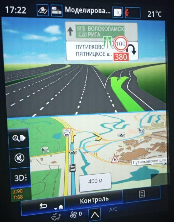

По итогу теста 2022Q2. - после установки и добавления 3dl от 2021Q4 - поехал по городу и был не сильно доволен. Там где на вылетных магистралях висел знак 80 у меня показывало 60. Хотя на предыдущей карте было 80.
Хотел уже переустановить обратно, но перегрузил вечером магнитолу и утром проехал ещё раз, всё нормально, 80 и платка за Солнечногорском в сторону Твери стала 130, а не 110 как раньше.
Пока решил оставить.
Screenshot_20220722190531_1_1_1.png.90a4560886ee2567b8fc95addd1018e0.pngто
Через месяц ехать далеко в отпуск, там окончательно и видно будет.
3d дома появились в новых застройках.

Здравствуйте подскажите что делать крик души 7 версия  обновил карты 2022Q2 получил пустыню с машинкой

По какой-то причине, когда я добавляю файлы .fjw (правильно переименованные), R-LINK 2 после проверки контрольной суммы сообщает о недопустимых файлах.
Может быть, вы знаете, в чем может быть причина?  Закачал отдельно файлы .fda, и они работают корректно!
Quote
Date: Mon Jul 25 19:55:02 GMT+02:00 2022
OS: 9.0.35.501
Device type: Mid
Updater version: 9.12.140.748562
Map code: 494
VIN: VF1RFD00356933133
Update package files:
 Mega_Free_1_Year_Update_FEU_NQ_2021_Q4.lyc, Size: 2120, MD5: 89ad1454eb92131c4bb696ffc45f227a
 GRBGFJW.sku.md5, Size: 32, Contents: EBBDB924927DE6254C93628695A92BA2
 MM2014_3_0_TT1712_FACTORY_WW_HIGH_20180910.lyc, Size: 8584, MD5: 032456b7cf7e9f1b363d5ec052b1e6e5
 FEU_TRUCK_47C_Becker_UN_PMU_2022_Q2.lyc, Size: 2952, MD5: 9bf8d2fe64a665b1fcad826438a1faa5
 GRBGFJW.sku, Size: 34354004
Update package:
 Package: mappackage_tt_factory_ww_high, Name: FACTORY World, SKUID: 2017487, Version: 2017_12, Installed version: 2017_12, Flags: -if-
Map packages found on device:
 Package: mappackage_tt_feu, SKUID: 2015481, Version: 2017_06, # of Contents: 12
 Package: mappackage_tt_feu, SKUID: 2009014, Version: 2014_12, # of Contents: 148
 Package: mappackage_tt_feu_mid, SKUID: 2015479, Version: 2017_06, # of Contents: 0
 Package: mappackage_tt_factory_ww, SKUID: 2017487, Version: 2017_12, # of Contents: 0
 Package: mappackage_tt_feu_mid, SKUID: 1010268, Version: 2018_12, # of Contents: 0
 Package: unknown, SKUID: 1196240, Version: unknown, # of Contents: 0
 Package: unknown, SKUID: 1187620, Version: unknown, # of Contents: 0
 Package: unknown, SKUID: 1182610, Version: unknown, # of Contents: 0
 Package: unknown, SKUID: 1175470, Version: unknown, # of Contents: 0
 Package: unknown, SKUID: 1192610, Version: unknown, # of Contents: 0
 Package: unknown, SKUID: 1172279, Version: unknown, # of Contents: 0
 Package: unknown, SKUID: 716100, Version: unknown, # of Contents: 0
 Package: unknown, SKUID: 1201549, Version: unknown, # of Contents: 134
Result message:
 Update files invalid.
 Please download them once again.
Result code: 8
Possible root causes:
 - The supplied license does not correspond to the supplied SKU files (files with .sku extension).
  (XXX.lyc and YYY.sku are not matching).
  Copy only that one license file to the USB/SD volume
  which came with the update package that is being installed.
 - More than one update packages are present on the USB/SD volume and only one of them is valid on the actual device.
  Copy only one update package to the USB/SD volume at a time.
  Use only update packages released for the actual device.
Скорее всего не хватает какой то лицензии, возьмите все лицензии из любой сборки уважаемого Мышуна, мне в свое время помогло.
20 minutes ago, Sergik_I said:
Most likely, some kind of license is missing, take all the licenses from any assembly of the respected Myshun, it helped me at one time.
Я использовал единственную доступную лицензию для HERE 20022.Q2 и 2021.Q4. Я попытался использовать только файлы .fjw, затем файлы .fjw с соответствующими файлами карты .fbl (хотя у меня уже есть файл карты), и я попробовал файлы .fjw из версий 2022.Q2 и 2021.Q4. Всегда возвращает одну и ту же ошибку.
Я не знаю… возможно, файлы .fjw требуют дополнительной лицензии
Добрый вечер.
Скачать последнюю сборку Россия с Крымом Here2022Q2 и взять все лицензии из неё, они лежат в корне папки. Их там много и они не просто так, та которая "единственная доступная" может не помочь.
В своё время даже АндроидАвто перестал вести по маршруту.
Навигацию показывал, а на поиск и ведение сбрасывал.
Оказалось, что тоже виновата лицензия.
Поэтому их так много, каждая перекрывает друг друга по набору функций.
Для России точно нужны именно эти лицензии.
Изменено пользователем DRED77
23 minutes ago, DRED77 said:
Добрый вечер.
Большое спасибо! :drinks:
У меня не было всех этих файлов лицензий, и кажется, что один из них работал
