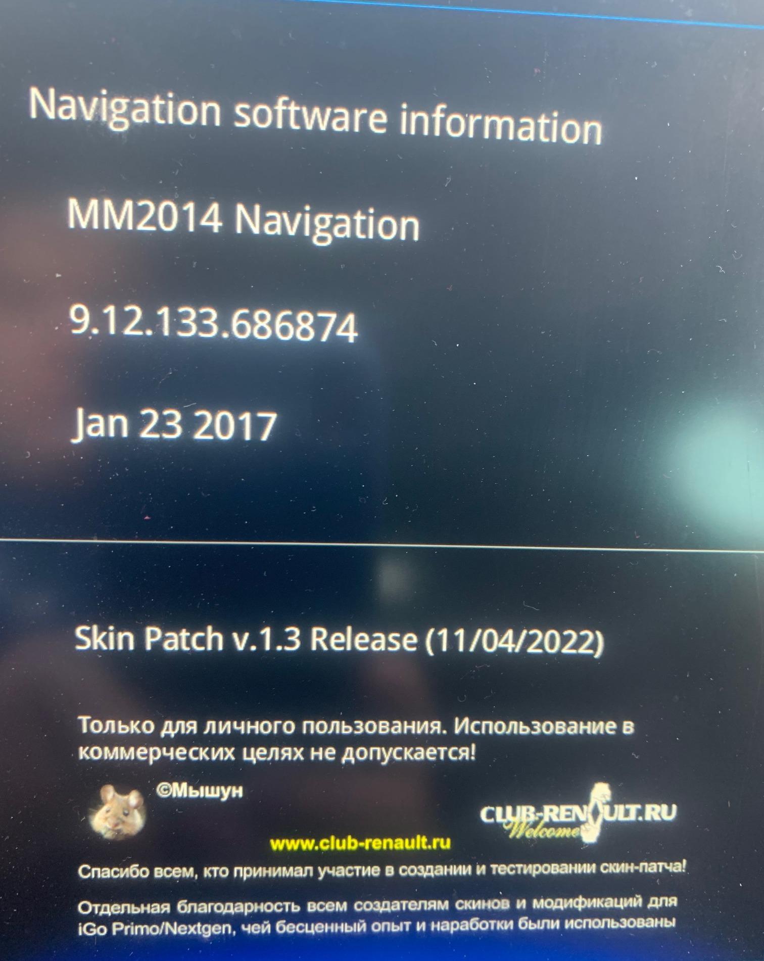

Сделал сборку скин-патч 1.3 Release от 11.04.22 под 8.0.32.50x. Ссылка в исходном сообщении по этой версии.
По сборке для 7.0.24.1х кто-нибудь может подтвердить установку? (скачали уже 9 человек).
2 часа назад, Мышун сказал:
Ustanovil.Vsio OK,Rabotaet.7.0.24.1х

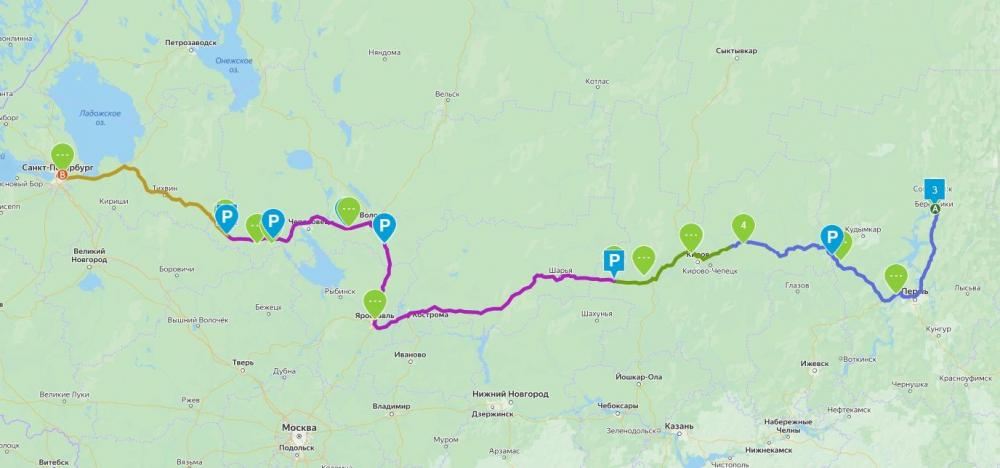

По поводу предупреждений о камерах в нашем навигаторе, выскажусь на тему работы используемой версии навигатора Р-Линк с патчем от Мышун и камерами от DRED77.
Выпала мне необходимость в декабре прошлого года скататься в родные края. Примерно 2500 км в одну сторону. В поездке испытал три навигатора. «Яндекс. Навигатор» и «2GIS» через Android Auto и наш клубный в R-Link. Был установлен патч 1.2 и последние на тот момент камеры и карты. Плюс в машине установлен радар-детектор. Маршрут: Санкт-Петербург – Вологодская, Костромская, Кировская область – Пермский край, и обратно.
Что касается Яндекса и 2GIS, то впечатление от этих сервисов подпортила нестабильность их работы. В связке смартфон – андроид авто – р-линк есть какая-то проблема, которая сбрасывает соединение смартфона с р-линком время от времени, чаще у Яндекса. А вот наш навигатор очень даже порадовал. Предупреждения о камерах за редким исключением всегда в точку, радар-детектор тут же подтверждает. Карта прорисовывается детально, с разными мелочами в отличии от Яндекса и 2GIS. Эти два товарища иногда на мониторе р-линка кроме курсора, дороги и зеленого поля по бокам ничего не рисовали даже при проезде мелких населенных пунктов.
Редкие исключения по камерам, это пару случаев с озвучиванием камер контроля средней скорости. Дважды случилась одна и та же ситуация. На объездной г. Пермь, навигатор неожиданно предупредил о том, что впереди камера – конец зоны контроля средней скорости. Я несколько напрягся, пытаясь вспомнить, где я пропустил начало. Но радар-детектор подсказал что зона контроля началась. А потом и навигатор, и радар-детектор дружно сообщили, что зона контроля средней скорости закончилась. К сожалению на обратном пути проверить не смог, так как уехал по другой дороге. Но более таких случаев по всей дороге не было.
Еще на счет Яндекса. Он в процессе работы начал чудить с маршрутом. Изначальное его решение проехать севернее Костромы, через Буй на Мантурово, волне разумно. Дорога зимняя в деревнях в тот момент сносная. Однако с некоторого момента, Яндекс регулярно пытался вернуть меня на Р243, хотя логичнее было продолжать движение прямо на Мантурово. При этом повернуть советовал в таких местах, где и дороги то нет. Так же в пути следования выяснилось, что Яндекс видит не все камеры. Радар-детектор срабатывает, камера висит, а Яндекс о ней не знает.
После этих чудес я перешел на 2GIS. Однако и здесь есть непонятные сюрпризы. Остановился на заправке. Забрал телефон с собой. Вернулся в автомобиль. Открыл 2GIS, а маршрута нет. Построил заново, поехал дальше. На следующей заправке, такая же история. То есть, когда отключаешь смартфон от Р-Линк, 2GIS сбрасывает маршрут. Такого нет ни Яндексе ни в нашем навигаторе. Предупреждения о камерах в 2GIS не прокомментирую, так как после второго сброса маршрута, перешел на Р-Линк.
Прокладывают маршрут все три навигатора по разному.
Яндекс - очень смелый сервис. Запросто заводит в тьму таракань, где летом, скорее всего нет асфальта, а в межсезонье - дорог. При этом, умудряется точнее других указывать время приезда.
2GIS - ведет себя несколько скромнее, предпочитая предлагать объезды крупных городов на моем маршруте, придерживаясь при этом федеральных дорог.
Р-Линк - пользуется старыми проверенными маршрутами и экспериментов не предлагает.
Подводя итог, скажу, как есть, основываясь на личном опыте. Наш навигатор полностью выполняет свои функции и прекрасно работает. За всю поездку проехал около 5 тысяч км, и не привез ни одного штрафа за превышение. Так что с камерами у нас в навигаторе все хорошо, но помните, что это не отменяет ПДД!
из Санкт-Петербурга
в Санкт-Петербург

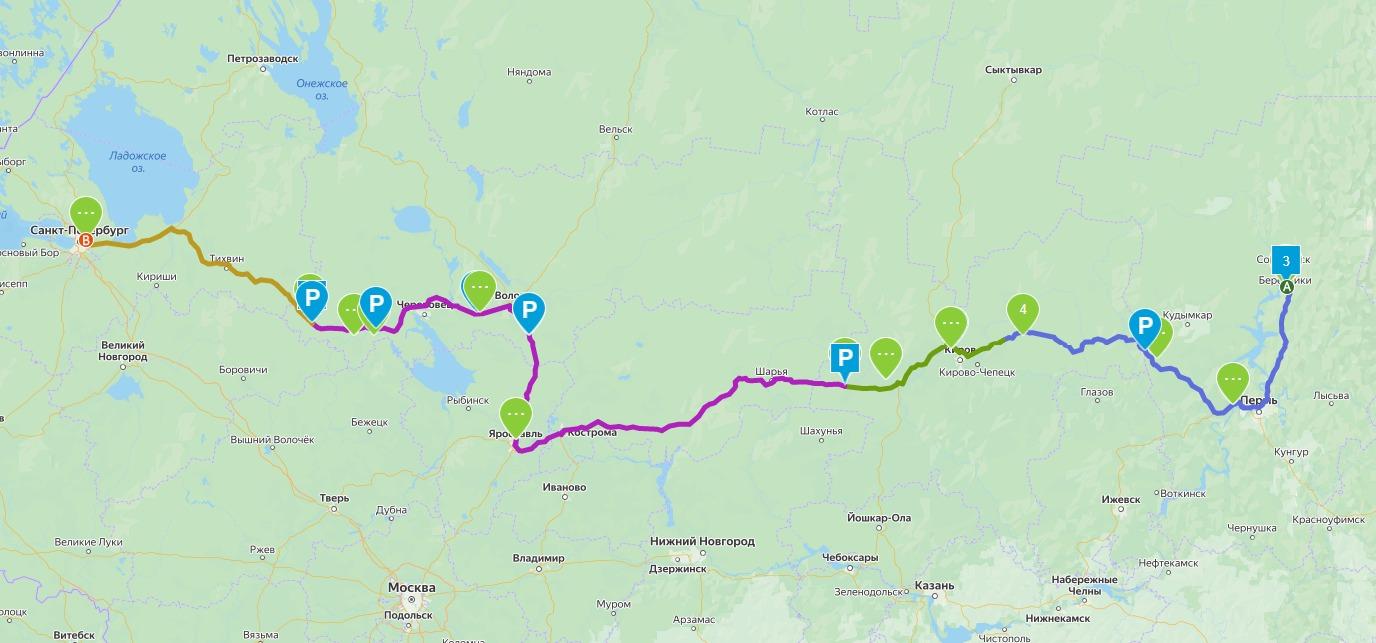

1 час назад, spb_stas сказал:
  Показать
  Показать
из Санкт-Петербурга
в Санкт-Петербург

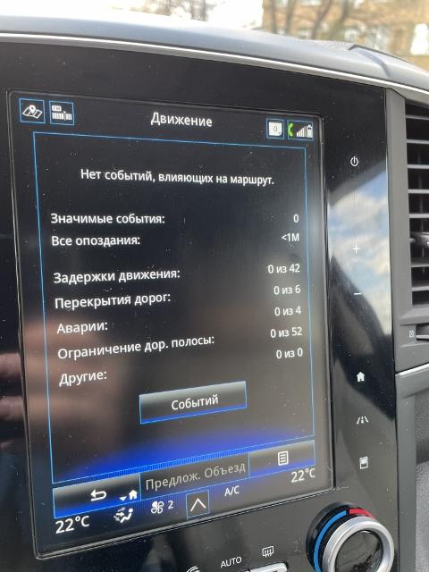

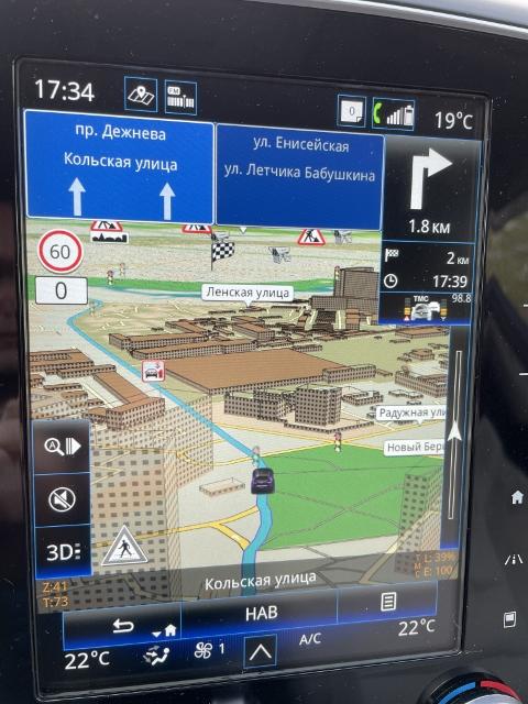

Сборку установил, все прошло штатно, по дороге домой включил навигацию, ТМС работает, камеры сообщает, визуально вроде тоже все нормально. Теперь по особенностям, в настройках камер остались несколько пунктов меню на английском. На свое усмотрение поставил словарь из исходного сообщения, после этого все стало по русски. Похоже для некоторых версий 8 ки словарь тоже нужен. Помню для одного из начальных патчей тоже его ставил, там лежачие полицейские были по английски.

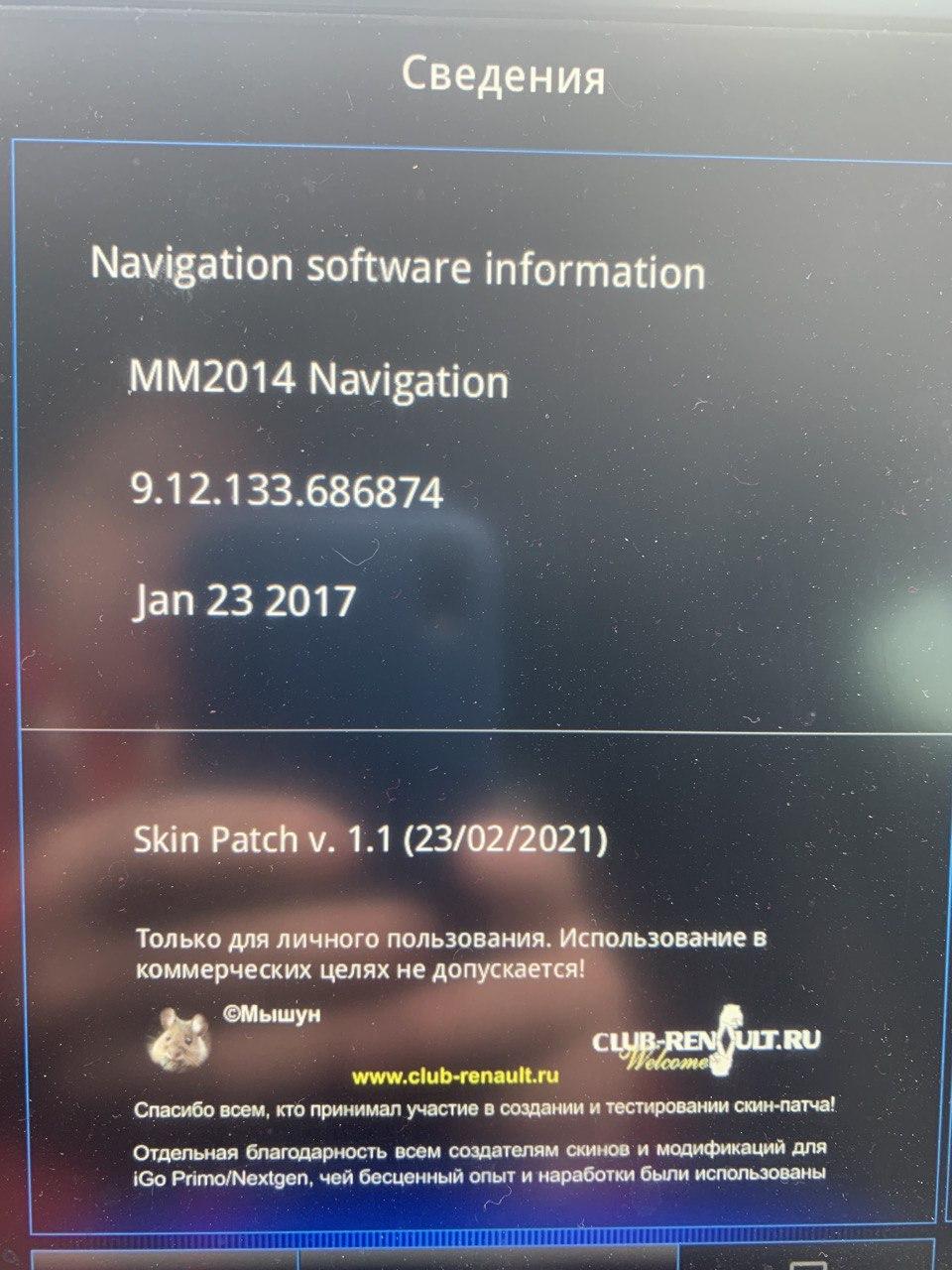

Добрый день! Не смог найти. Можно обновить 7.0.24.166 с загрузчиком 5615 сразу на 9-ку? Если да. то пришлите, пожалуйста, ссылку на пакет. Спасибо!

Иногда камера считывает знак и меняется скорость на приборной панели, но в р линке по прежнему ограничение другое.
Такое происходит не всегда, поэтому не знаю от чего зависит.
30.04.2022 в 17:46, KoleosPremium сказал:
Ecu Tweaker есть параметр Speed Curve в блоке Audio Unit. Попробуйте уменьшить или отключить. У меня изменения в Ecu Tweaker не сохраняются. Пришлось ноутбук с DDT тащить /
Посмотрел, показывает Speed 0
5 часов назад, ganamn сказал:
Обновился до 1.3
Нашёл закономерность
Едем по трассе - панель и навигатор показывают 90 - все верно
Стоит знак 70 - панель и навигатор показывают 70 - все верно
Дальше сразу стоит знак 50 и тут панель показывает 50 (верно), а вот навигатор почему-то показывает 90 (не верно)
То есть если на одном участке стоит сначала один знак а потом другой, то навигатор начинает показывать неверно после второго знака

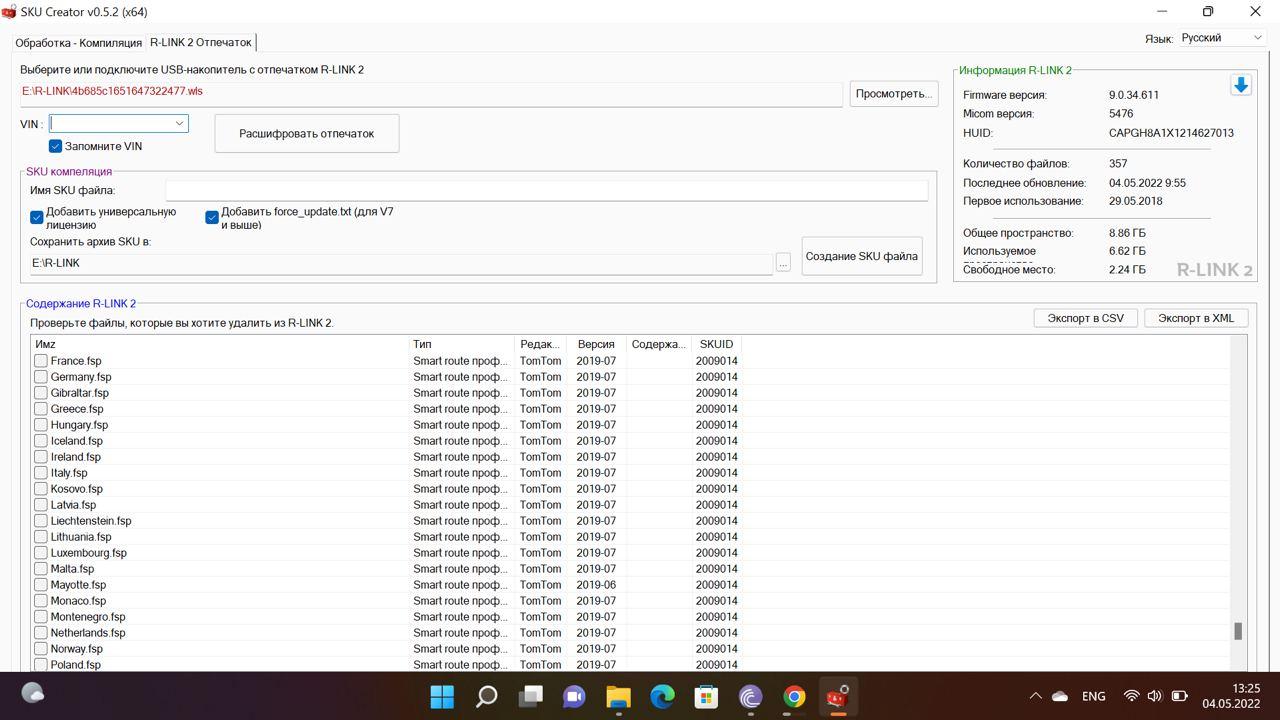

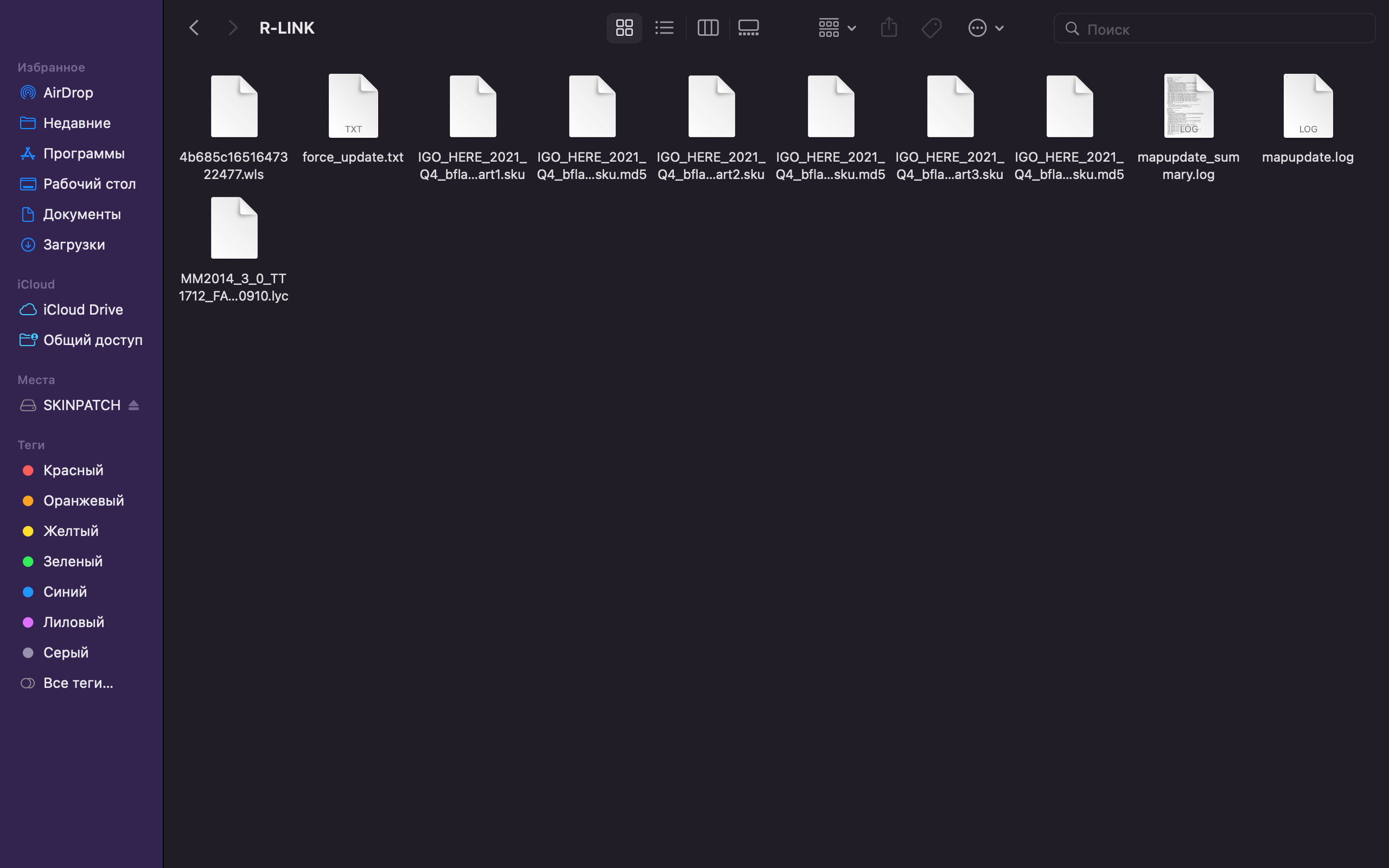

Привет всем
Пытаюсь установить Igo Here и столкнулся с проблемой
Изначально стоят карты TomTom, хочу перейти на Igo Here.
Поставил mm2014_upgrade_igo_903461x_patched (у меня версия прошивки R-link2  9.0.34.61x)
Установил скинпатч 1.3 - все ок.
Скачал пак карт и.....и здесь началось(
Получаю ошибку "неполные файлы обновления" при обновлении карт. Скачал несколько других паков - такая же фигня.
Скачивал официальные карты и делал из них свою сборку через SKU Creator - "неполные файлы обновления".
При этом бэкап через Rlink2  Отпечаток нормально определяется, когда вставляю флешку с ним.
Уже совсем устал биться с этой штукой. Может кто сталкивался с такой проблемой.
Прилагаю скрин RLink2 Отпечатка и папки, что пытаюсь скормить автомобилю
Помогите советом, куда еще копать
16 часов назад, Eniken сказал:
Флэшку под Яблоком записываете? Можно только под Виндой.

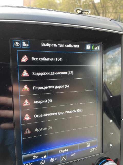

Спасибо @МышунОбновился до 9-ки, поставил скин патч 1.3 и обновил карты. Не знаю как, но у меня заработала информация о пробках и других дорожных событиях.

16 часов назад, AlexCher сказал:
Это ТМС. Во многих городах России работает, но с перебоями и качество информации, мягко говоря, не очень.
