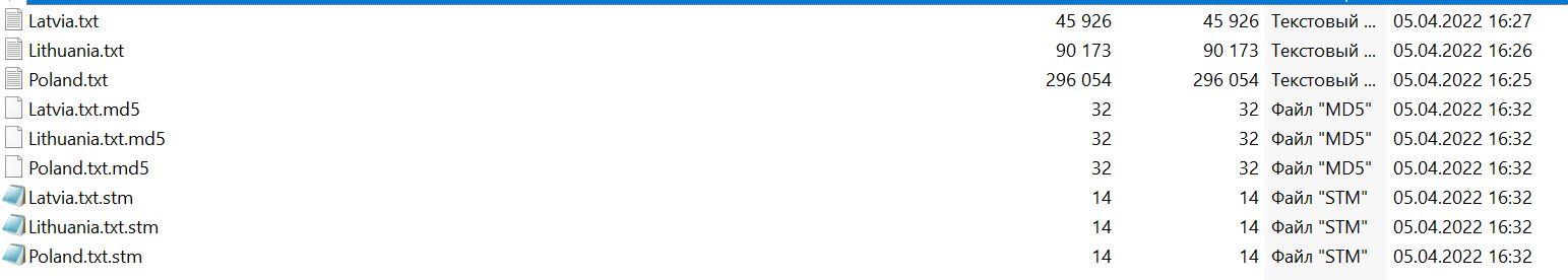

https://mega.nz/file/cTIXWA6A#gWAjIdu2ynOkewRchnOmB3HDF-woWjYJW5Pg8w6mCq8   собрал по просьбе три страны, Литва, Латвия, Польша. Камер там немного. Есть смысл использовать их вместе с официальным обновлением.
Камеры сделаны для СКИН VER.1.2 и старше. Наименование файлов, для тех, кто сам будет потом собирать - как родные, только расширение другое.
Делать такие имена в будущем удобнее и тогда новые будут затирать старые при обновлении.
3 часа назад, DRED77 сказал:
А их же можно за один прием с камерами RUS-BEL-UKR  устанавливать?
Или все же надо по очереди?
Только по очереди. С обязательным удалением папки R-link с флешки и копированием новой папки из другого архива.
Одно обновление за раз. Стираем, копируем (только в Windows) следующее обновление из другого архива  и ставим.

Моё мнение. Зачем вы делаете speedcam Литва , Латвия. Беларусь и т.д. отдельными файлами и каждый раз загрузка по очереди. Назовите файл speedcam а что находится в нем в описании, с OSC возможно скачивать 5 стран одновременно  а так же два файла всегда можно объединить в один для дальнейшей конвертации, в итоге в одном файле может быть 10 стран. В общим на вашем месте я бы не заморачивался с названиями а делал один speedcam не будет ни какой путаницы с названием.
1 час назад, Andrey_Form сказал:
Никакой заметной разницы в скорости загрузки при использовании нескольких файлов txt не замечено, а анализ логов показал, что если файлы не изменились по дате и времени, то они вообще не загружаются, а используется информация из speedcam.spdb.
Но дело даже не в этом: заморочки вызваны тем, что то в R-LINK 2 нет прямого доступа к файлам в папке content.
Технически нет никаких проблем назвать файл как угодно, и не только файлы с камерами. Те, кто собирают камеры под себя и не устанавливают чужие сборки могут назвать speedcam или как угодно, хоть "Вася.txt", но если потом установить камеры с другим именем, то старые останутся и будут "дубли".
Закачав файл txt в R-LINK 2 удалить или перезаписать его можно только зная имя. Узнать имя ранее закачанного файла txt невозможно (к большинству других файлов карт это не относится, они видны в "отпечатке").
Единственный способ удалить неизвестные файлы txt - удалить всю папку speedcam, но это потенциально опасно, т.к. есть риск того, что испортятся права доступа к папке (такие случай были при записи флэшки в iOS), а тогда уже никакие камеры не установишь.
Разработчики R-LINK 2 все официальные файлы карт именуют по названию страны (с большой буквы). Это снимает проблемы дублирования файлов при обновлении.
Эти соглашения и поддерживает программа SKUCreator с помощью которой создаются сборки с картами, камерами и т.д.
Файлы txt SKUCreator  не переименовывает в стандартный вид, но здесь мы договорились файлы txt именовать так же, как другие файлы карт и проблемы с множественными дублирующими файлами камер практически полностью исчезли.
