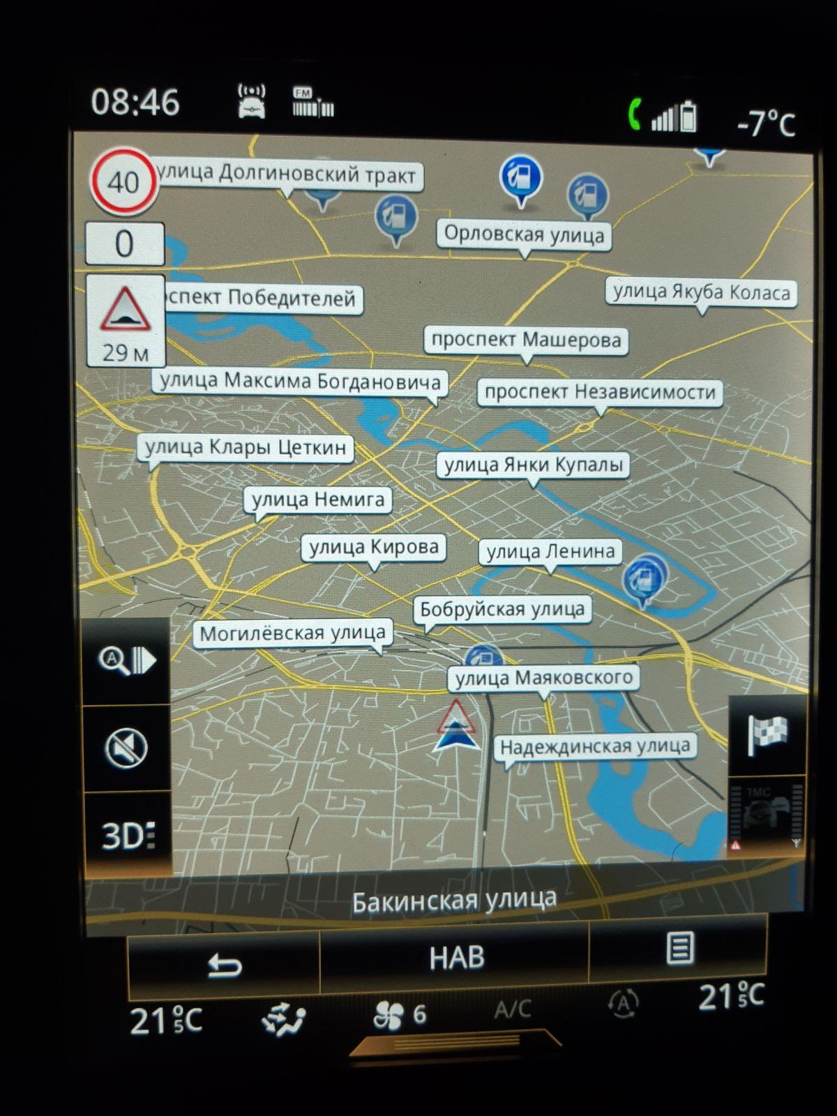

А может можно сделать так что бы названия исчезали при каком то определённом отдалении? Вот на картинке отдаление 500+, тут уж точно от названия никакого смысла
1 час назад, stepa_s сказал:
Повторяю: я уже пытался, не получается.
Можно задать только количество названий улиц от нуля до бесконечности, а где они нарисуются решает навигатор. Например, если задаю подписывать 1 улицу, то это может оказаться и ближайшая улица и расположенная на расстоянии 100 км.
К сожалению, так работает iGo. Управлять этим процессом я не умею. На телефонной версии iGo Nextgen всё аналогично.

03.02.2022 в 15:20, stepa_s сказал:
... кто-нибудь пользуется этими подсказками названия улиц вообще?) вопрос ко всем
Таблички с названиями улиц очень полезны в тот момент, когда поиск конечного пункта осуществляешь по карте. Во всех других случаях, лично я не сталкивался с тем, что они мешают обзору или не замечал этого. На мой взгляд, от них пользы больше, чем вреда.

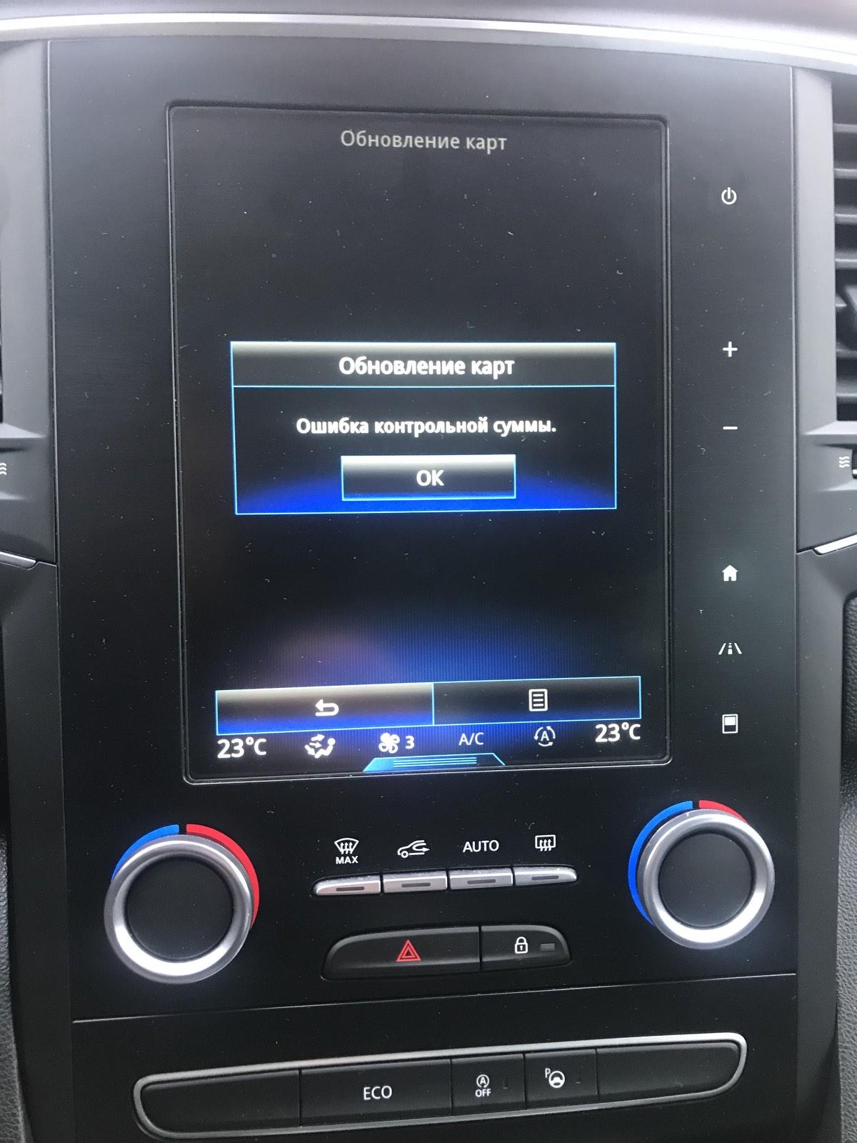

Добрый день, установил скин патч v1.2, но при установке карт или камер, пишет ошибку <Ошибка контрольной суммы>. в чем может быть проблема???
собственно в этом и ошибка
Вероятно вы забыли пересоздать заново файлы md5 или же при переносе файлов на флешку произошла ошибка (например из-за проблем файловой системы на флешке файл или файлы скопировались с ошибкой и их контрольная сумма изменилась)

Подскажите а что значит пересоздать md5?  Я файлы просто закидываю на флэшку , так же как и закидывал сам скин патч. Скин патч - стал.
Если вы сами не собирали, а знаете, что сборка рабочая, то видимо где-то при переносе файлов все и случилось. Проверте флешку в первую очередь. Переформатируйте ее также, если даже она в порядке. Ну и флешки могут дохнуть понихоньку. Видите, что скорость чтения стала ниже значительно, то возьмите новую.

18 часов назад, СергейGrim сказал:
Не надо ничего пересоздавать.
Если скачали готовый паке с картами или камерами и записывается под Windоws, то ошибка контрольной суммы может быть только если файлы скачались или записались с ошибкой.
Если записывали под Маком или Линуксом, то, скорее всего записались скрытые файлы, которые приводят не совпадению контрольной суммы.

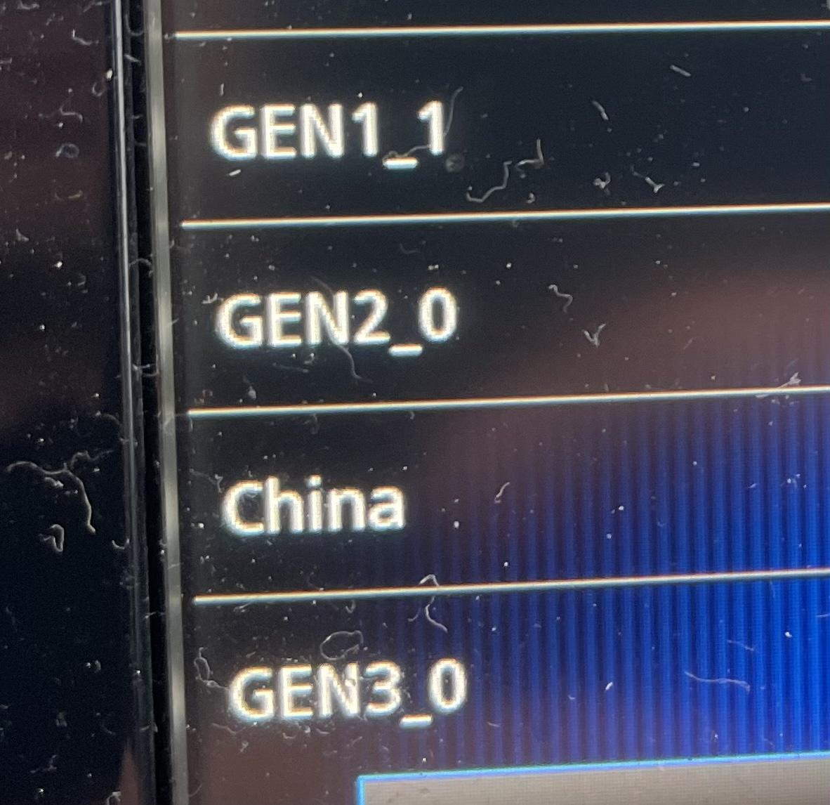

Добрый день! Подскажите пожалуйста у меня Espace 5 2015г. 9версия RLink-2 CarPlay активирован, Gen 2.0 но не работает…  как и из чего сделать такой переходник?
Не совсем понял откуда скриншот. Из DiagRW? То, что там написано "Gen 2_0" ничего не гарантирует. Смотреть нужно в основном экране режима разработчика:
Если повезло и Gen 2.0 и выше, тогда можно делать переходник
Переходник нужен только если нет возможности купить блок 280239665R. С переходником останется только 1 порт USB.

14 часов назад, Мышун сказал:
Ничего не получилось. Я сдался.
Проблема решилась закачкой файлов на флэшку через винду! До этого использовал мак. Всем спасибо!
Про Маки надо вынести в шапку. Никто не читает форум полностью и из-за этого потом куча проблем и вопросов.
