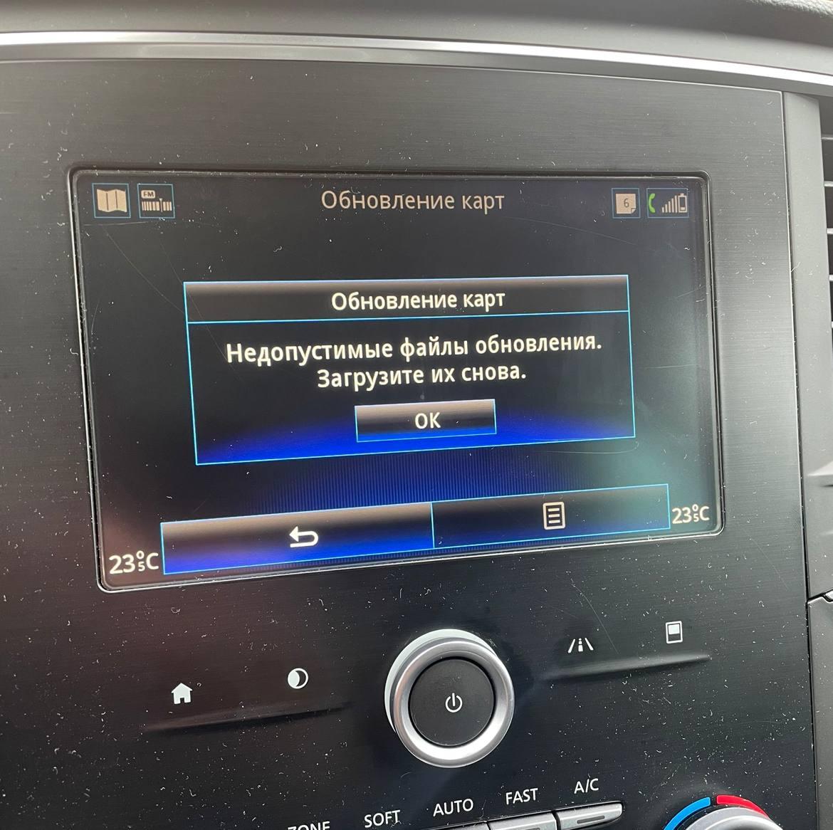

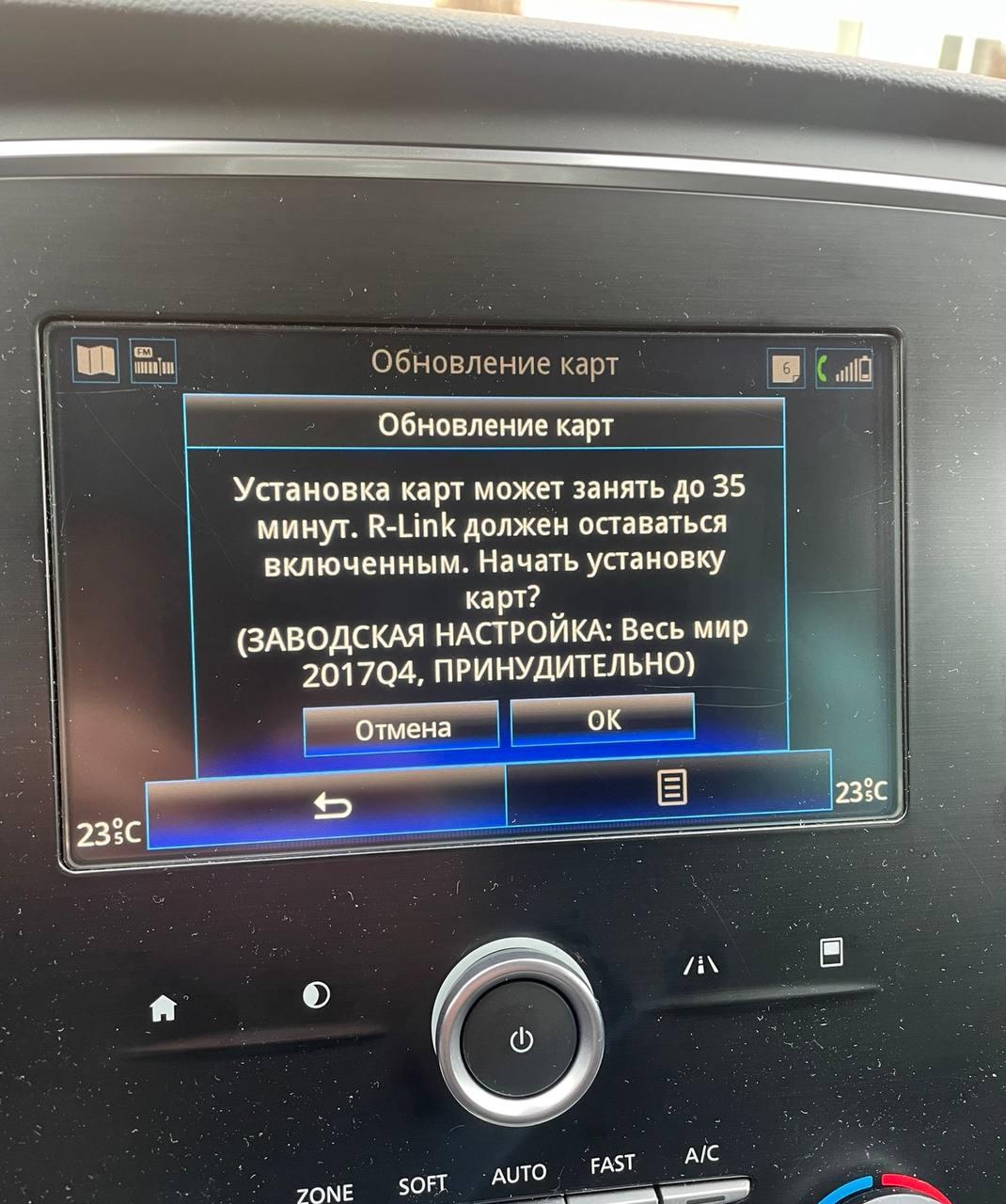

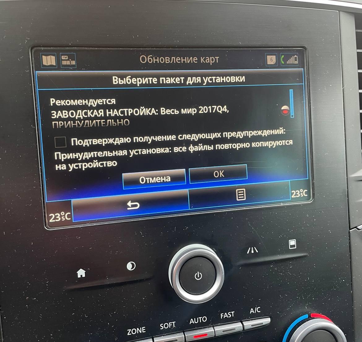

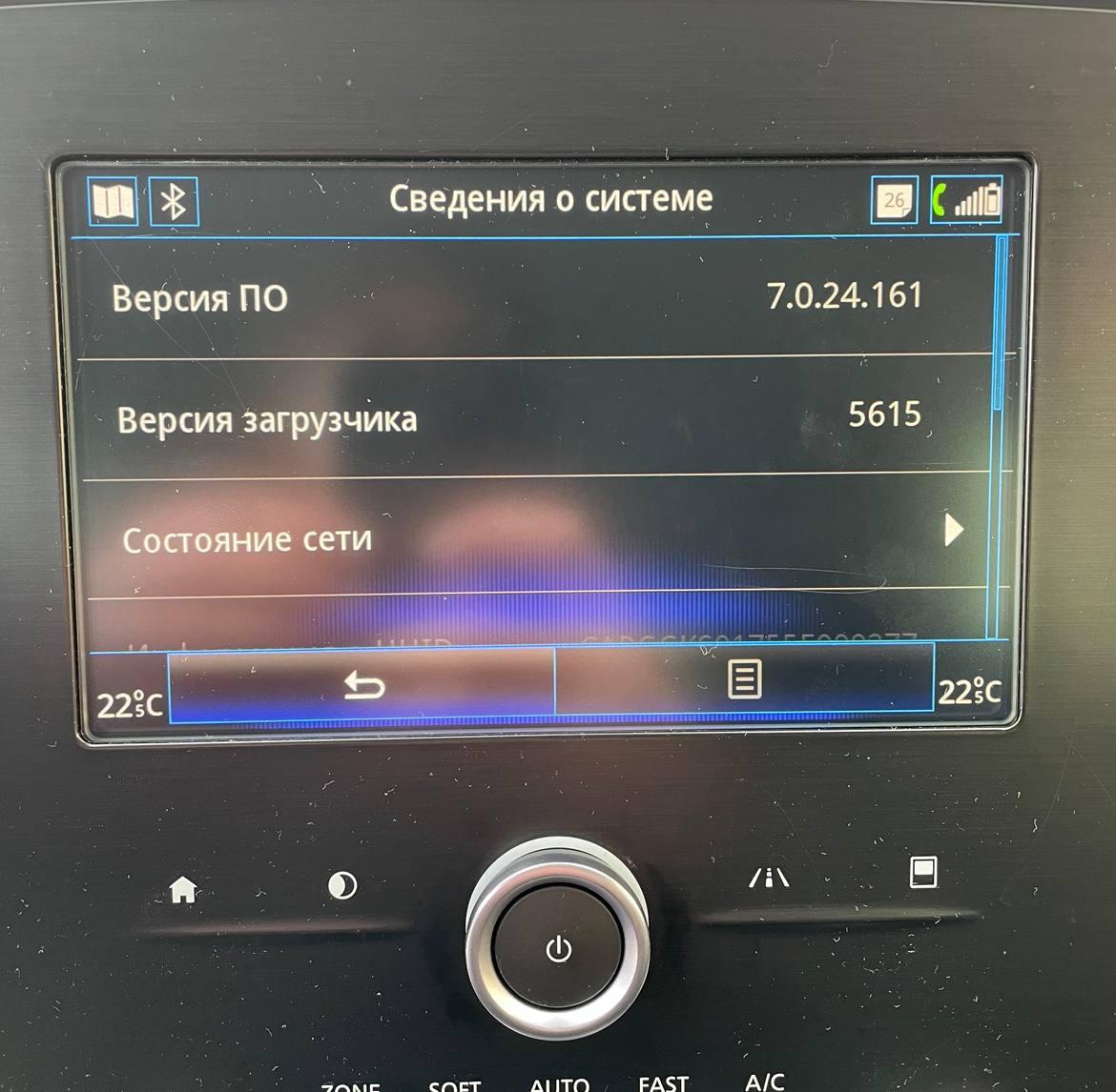

поставил патч и при установке карт ошибка "недопустимые файлы обновления, загрузите их снова" что делать?
1 час назад, v_ovsyanikov сказал:
Тяжело будет кому либо корректно ответить Вам. Если бы Вы сообщили, типа: у меня была версия ххххх, загрузчик ууууу. Установил патч зззззз. При установке карт ххххх выскакивает такая ошибка, то может кто-то что-то и посоветовал. А так задача с многими неизвестными, на который нужно дать ответ. Что деалть? Читать внимательно форум с первой странице, водить пальцем по тексту и выполнять последовательно все "по писанному".
При покупке стояла версия 7.0.24.161, возможно до меня кто-то обновил, поставил патч 1.2 и затем карты РБ не ставятся, при установке вообще отображаются как глобальные 2017 года. И подскажите как убрать оповещения подписки?
Все фото к прошлому посту относятся
Патч для Вашей версии нужно брать из этого сообщения, а карты HERE или TomTom брать отсюда. Еще нужно сделать "Слепок" и в SKU Creator посмотреть что есть в памяти (должны быть заводские лицензии) и "почистить" ненужные карты.

Может получиться, а может и нет. Готовы рискнуть? Ко мне у же несколько человек обращались после неудачного обновления с 2.2 на 3.3.
Всё указывало на повреждение раздела файловой системы, в которой располагаются карты. С чем это связано точно не знаю, может быть из-за проблем с флэшкой. Как лечить такие р-линки, тем более дистанционно, не знаю, хотя кто-то возможно и знает, лучше поищите специалиста, который возьмётся обновить с гарантией.
Добрый день, вопрос к Мышуну, подскажите пожалуйста в таком вопросе: стоит версия 3.3.16.946, подходит ли ваш патч 3.3.16.98Х под эту версию или нужно обновляться? Если не сложно, подскажите тогда , как обновиться?
Лучше обновить. Теоретически патч под 3.3.16.98Х может заработать под 3.3.16.946, но я не проверял.
Прямой линк на официальное обновление с 3.3.16.946 на 3.3.16.98x:  https://d3dlpr00j0g4ke.cloudfront.net/16-980/R-LINK.zip  (записывать флэшку только под Windows, под macOS и Lynux могут быть проблемы с установкой)
просто форматирую флэшку под фат32, скидываю файл туда и вставляю в юсб-порт мультимедии, верно?
Да.
На флэшке должна образоваться папка R-LINK, а в ней файл .lgu
Устанавливать при работающем двигателе, чтобы Р-Линк не "уснул"
остальные два файла не нужны? копейки весят .pem и .sig (4кб и 1кб). Огромное Вам спасибо за разъяснение
Все что в папке R-LINK, то и должно быть, ничего удалять не нужно.
