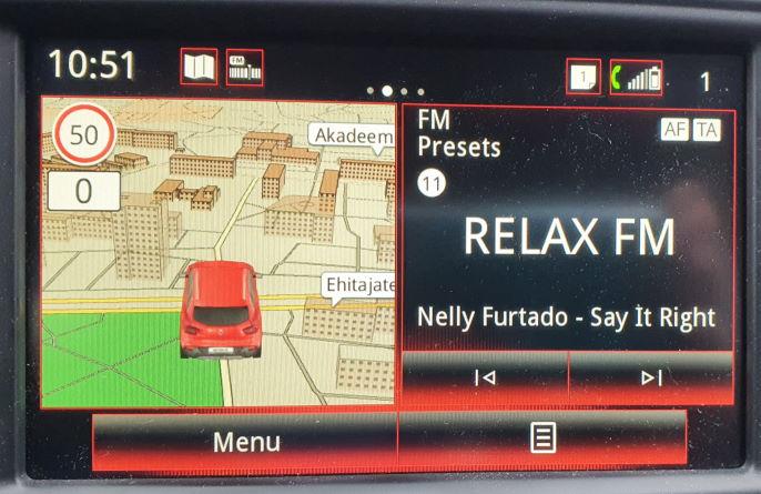

Дошли наконец руки до установки скин-патча. Класная работа сделана, аж чуть молодость вспомнилась :)
Пока имею один момент, который хочу вынести - не знаю как на большом экране, но у меня на сплит-скрине уж сильно большой курсор машины.
11 часов назад, arkoko сказал:
Настройки отображения одинаковые в виджете и основном экране. Обычно машинка увеличивается если Zoom и Tilt ушли за допустимый диапазон.
Мне это вслепую не отладить, у меня большой экран.
Можно попробовать подкуртить зум и наклон при которых размер машинки становится нормальным, а я могу прописать эти значения по умолчанию. Либо просто подобрать для себя оптимальные настройки, в 1.3 такая возможность есть.
Ну да, было бы не плохо если бы размер машинки можно было менять, у меня большой экран, так наооборот машинка маленькая, хотелось бы больше)
