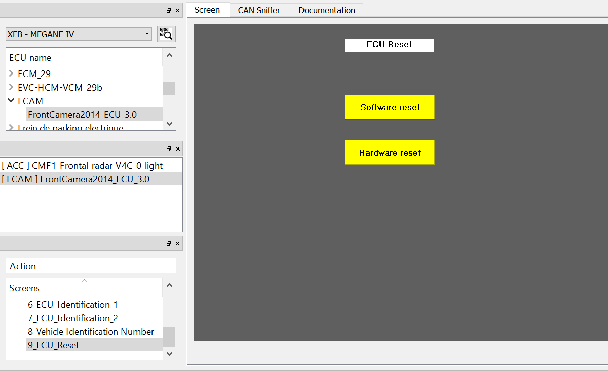

Подскажите насколько безопасно делаать Software and Hardware Reset? Может ли что-то поломаться, что из этого нужно делать при изменении настроек?
24.03.2022 в 16:53, ganamn сказал:
Всем привет
Продолжаю воевать с ограничением скорости 50 км/ч
42 минуты назад, Павел19780326 сказал:
18 минут назад, Павел19780326 сказал:
ECU Reset перезагружает сам блок камеры. Software reset по идее перезагружает файлы (но вдруг сотрет их так что лучше не стоит) Hard reset  я нигде не нажимал. Лучше спросить у LAVROFFFF на форуме. Он точно знает. Да и применения могут вносится после снятия АКБ на 10-15 мин. У меня стали только так применятся. Изменил настройки, нажал применить, нажал ECU Re и снял АКБ!!!!
Ну и все действия скрин шот и видео что бы откатить !!!

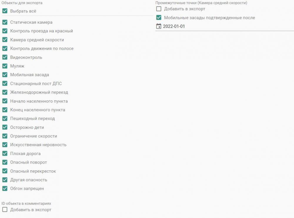

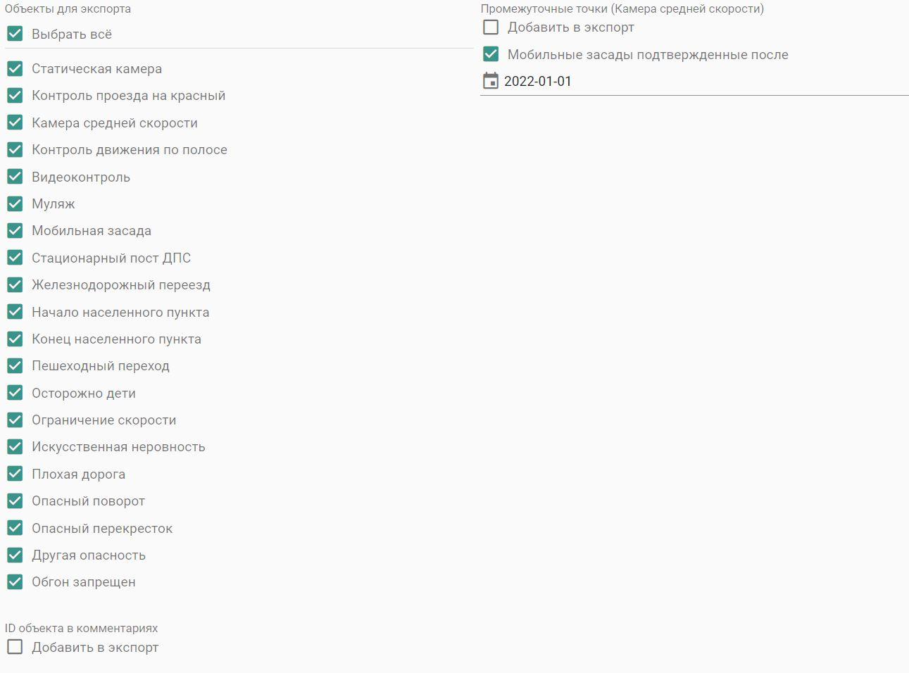

Всем доброго дня.
Дико извиняюсь, что раньше времени, но хочу отлучиться на время.
Поэтому Собрал  новые камеры.
Три страны как всегда Р.Б.У.
В каждой стране Есть изменения, мобильные засады решил сократить - от 01.01.2022
Камеры ТОЛЬКО для тех у кого установлен скин  ver 1.2 и старше (1.3)
https://mega.nz/file/wWwnDYyR#ysAWPOd-Ty2la9HNPRjOAGfajlNe7yDSj2TJ6SeoGi0
3 часа назад, DRED77 сказал:
Всем доброго дня.
  Скрыть

4 hours ago, DRED77 said:
Всем доброго дня.
  Reveal hidden contents

5 часов назад, DRED77 сказал:
Всем доброго дня.
  Показать
