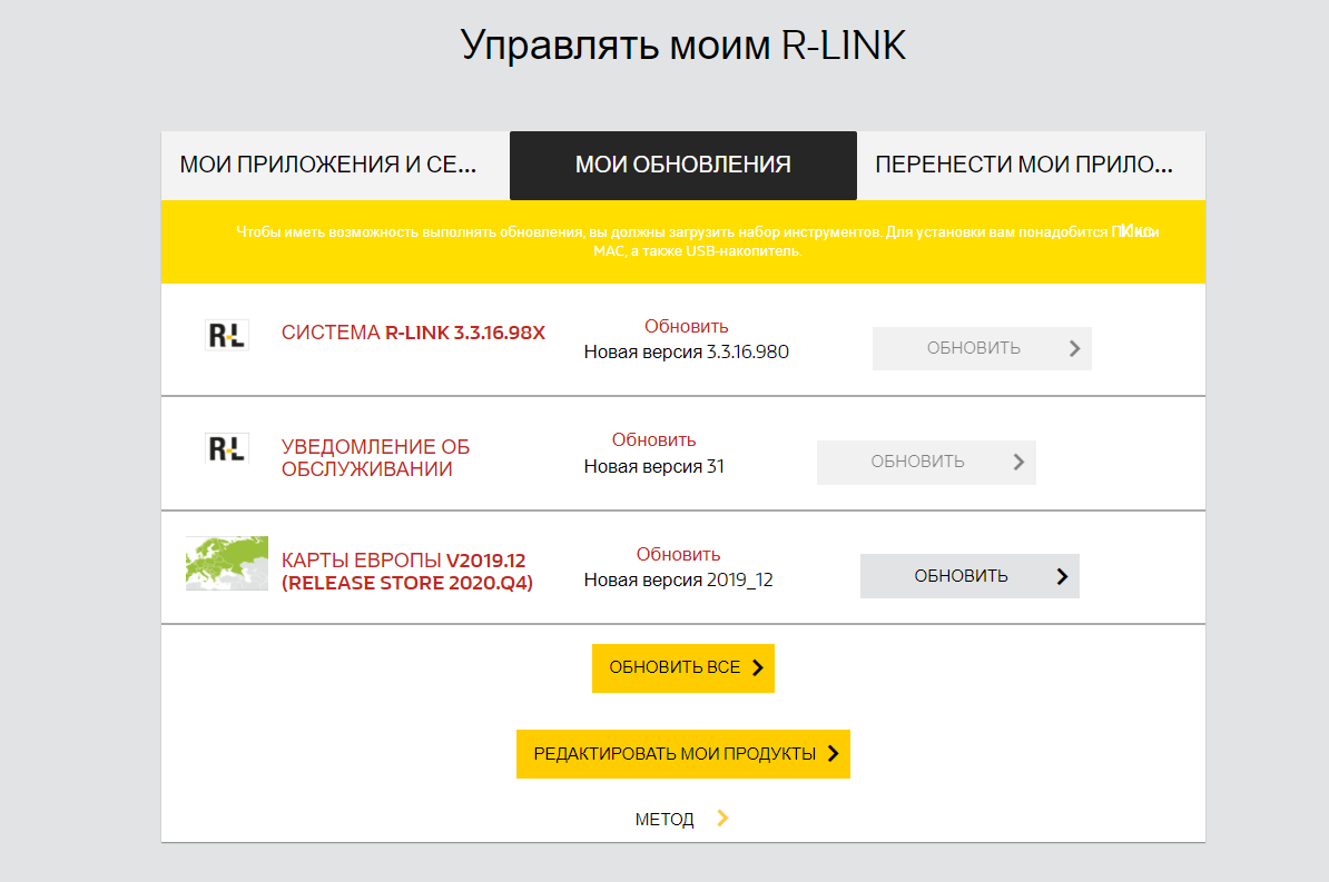

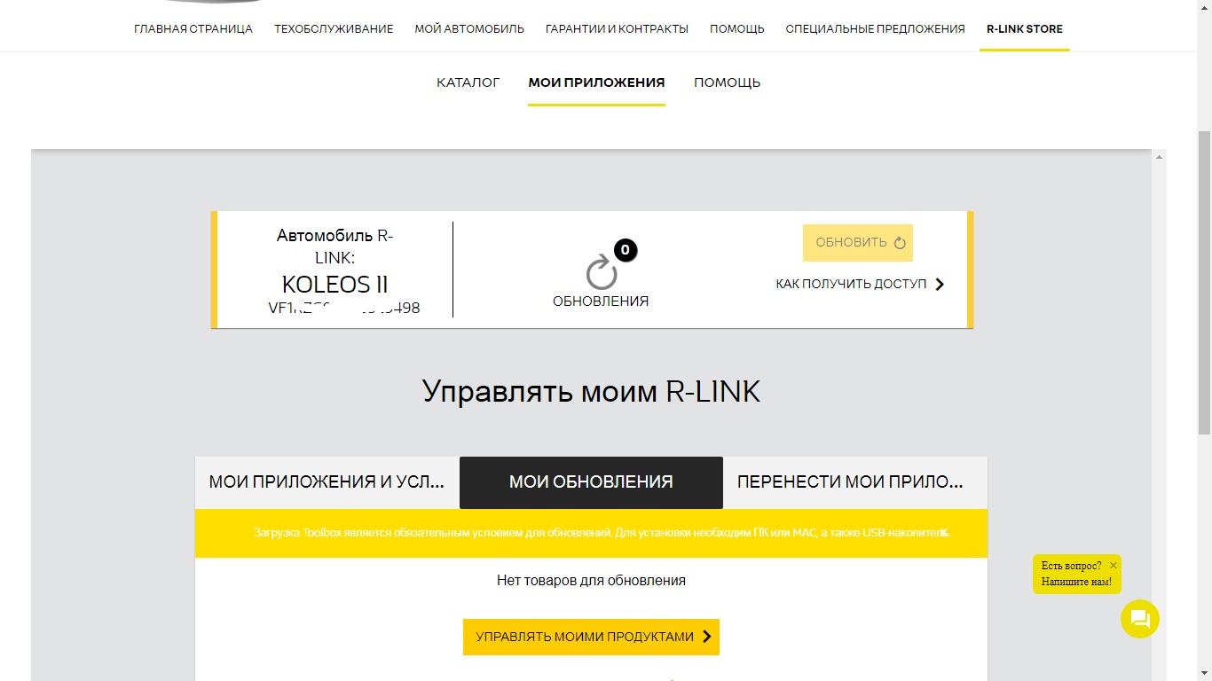

Извиняюсь, может не  в эту ветку пишу. Ткиньте пожалуйста пальцем на инструкцию как обновить   R-Link 2 с версии 3.3.16.96x до 3.3.16.98x.
На сайте кнопка не активна(
Изменено пользователем Vi_vi
2 часа назад, Vi_vi сказал:
Привет!
Может это   поможет.
1 час назад, negat1we сказал:
Может это   поможет.
Да, поможет, но только если 3.3.16.96x получена штатным путём, а не в результате даунгрейта с неудачно установленной более старшей версии.
Прямой линк на официальную прошивку 3.3.16.98x:  https://d3dlpr00j0g4ke.cloudfront.net/16-980/R-LINK.zip (сегодня именно он выдаётся с сайта https://easyconnect.renault.co.uk/software-upgrade/r-link2)
