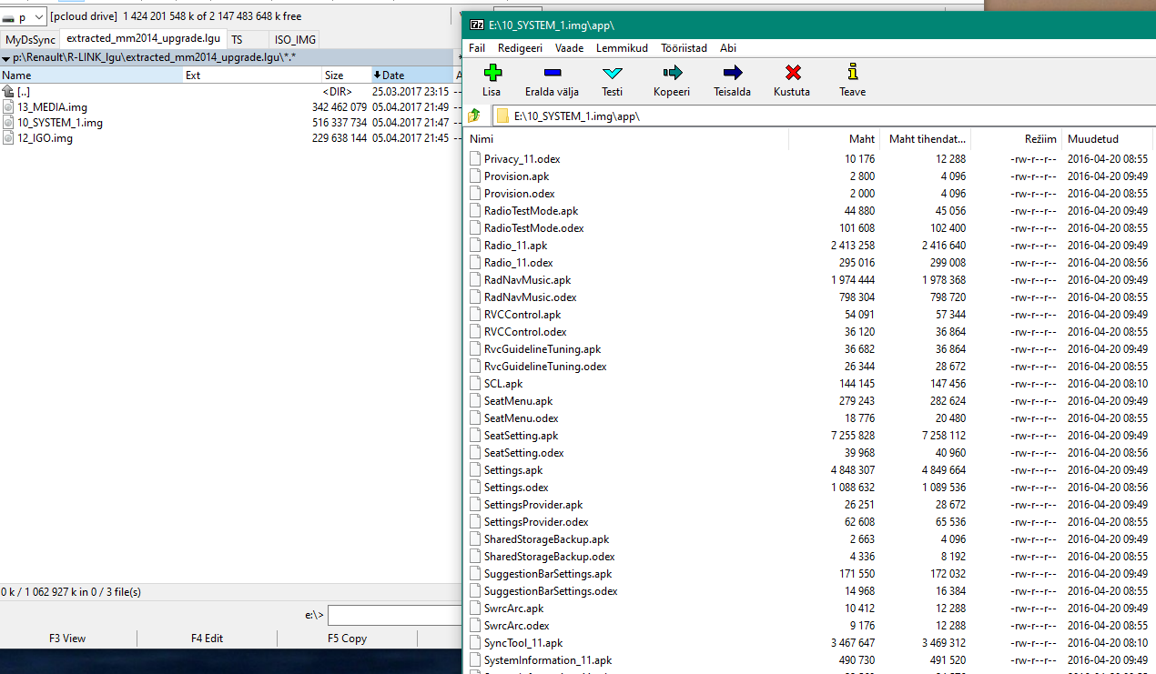

Скорее всего невозможно - апк находится в основной партиции и его по моему нельзя трогать.
Но тут не APK задевается а текстовый ini файл

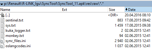

Не совсем. Файлы внутри apk. Если его разобрать, то в res/raw все это хорошо видно. Все наши кастомные карты и скин-патчи возможны только благодаря тому, что партиция IGO не проверяется при буте. В партиции SYSTEM ничего менять нельзя, иначе R-Link превратится в железку... По крайней мере я так понял у французов.
Изменено пользователем arkoko
Не знаю, как это в точности работает. Жаль, если вы правы. Если бы знал, то попробовал поискать обоходные пути подмены ini. Apk тоже перепакуется, если что.
Это чей apk вообще? Рено или французов?
Этот аpk от Рено (вернее NNG).  Synctool - это приложение iGO, у которого есть собственный sys.txt и прочие файлы. Но толку от перепаковки нету - мы не можем изменить партицию SYSTEM - оно защищено. Так-же как и  U-BOOT, KERNEL, RECOVERY, RAMDISK.  А вот IGO и MEDIA не защищены. Кто-то из умельцев в свое время подменил Coyote.apk на ES File Explorer в партиции MEDIA,  но я не помню чем это закончилось, Вроде этим, что из-за отсутствия рута ничего не изменить было. Всей этой истории уже больше трех лет и многое уже подзабылось. После успешного лечения iGO oт жадности эта тематика потеряла актуальность и кампания "разошлась по домам" :)
Пока еще не до конца разобрался. Но если это так, то надо бить по MapShare  в надежде, что в новом релизе карт ошибки будут учтены и исправлены. Число моих репортов уже к 60 приближается. Часть из них имеет статус Accepted, часть все еще Pending. Сенодня ехал в Lidl, навигатор вел намного дальше цели по той же улице. На проверку оказалось, что правильная точка тоже есть но она неправильно прописана, и адрес на ней некорректный. Сразу и дубль получается, в котором обе точки с ошибками. На одной правильный адрес и название, но неверная локация, на другой неправильный адрес и искаженное название, но локация очень близко к правильной.  И таких косяков видимо-невидимо.
Может быть также как вариант, если кто сможет проникнуть в poi файл. Пока не нашел ни одной утилиты, которая бы его осилила.

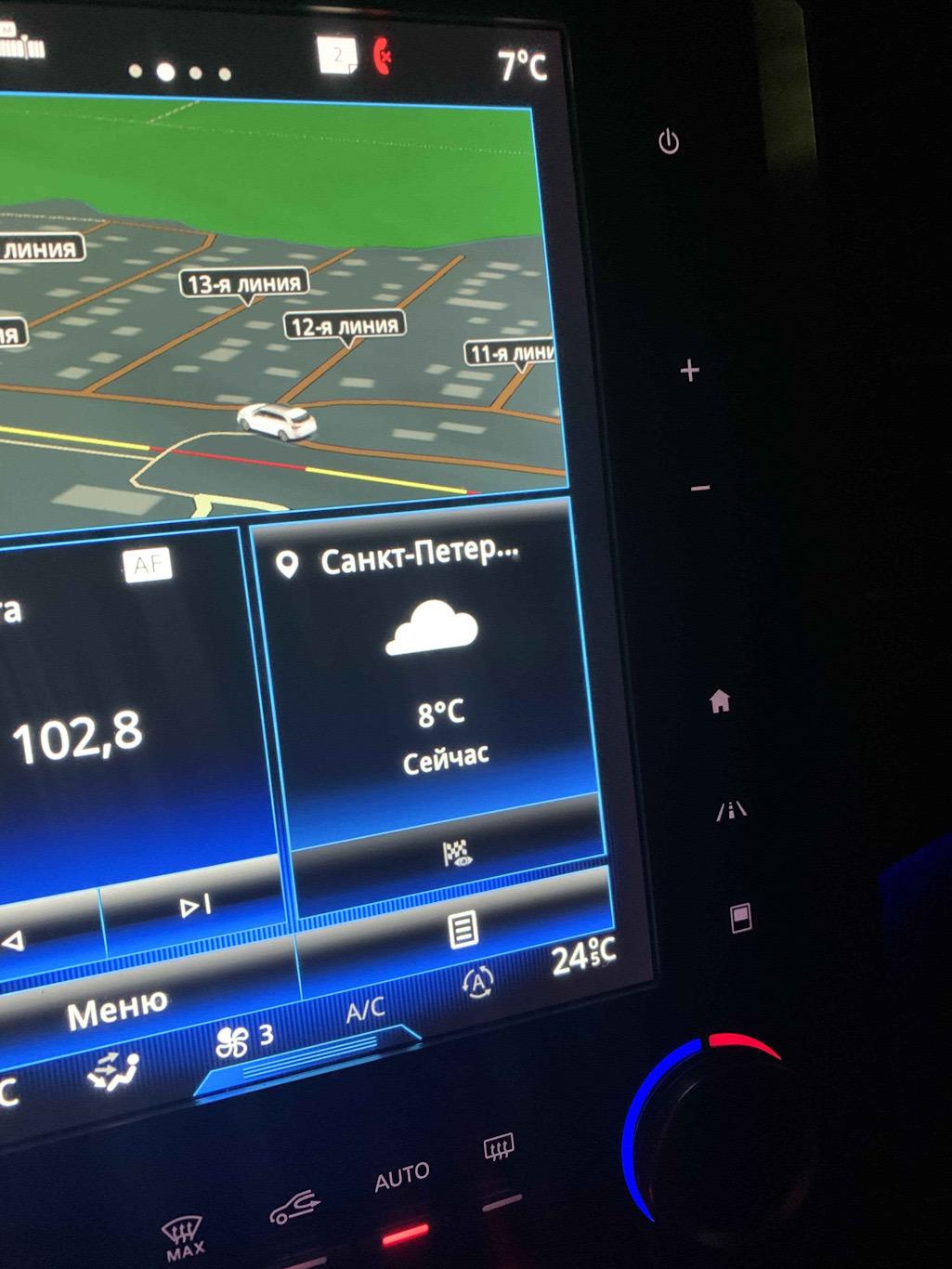

Всем привет. Что то не пойму я, виджет погоды работал отлично, обновил на скин патч 1.2 и чёт Погода не показывает

Под спойлером полный текст sync_files.ini

12 часов назад, Winnerx88 сказал:
С 1.1 виджет работал?
Имеется в виду системный виджет или погода для точки на карте, которую показывает навигатор?
так это указание в какую папку что закидать?
а закинуть можно и без этой инструкции?
я подумал сначала, что это конфиурция для самой программы навигатора.
тогда тут есть над чем поработать еще
И кстати насчет MapShare. Благодаря этому инструменту я смог увидеть, что ситуация с POI еще хуже, чем я думал. Это просто я еще не во всех местах побывал. Настолько все раскидано беспорядочно и небрежно, что тут надо серьезно просматривать хотя бы те местности где живешь или куда ездишь и знаешь, что там на самом деле. Насколько я понимаю, это единственный рычаг воздействия на TomTom. Посмотрел у них на форуме, косяки исправляются после MapShare, и там уже их можно пинать, как быстро ли они это делают. На сегодняшний день я оставил 70 репортов. Дубли, левые точки, ведущие вникуда, отсутствующие круговые перекрестки, отсутствующие популярные места типа Парка Аутлетов, опечатки в названиях типа Central Ztation. Я просто не представляю, как им удалось прогнуть Apple и Uber следавшись основным поставщиком карт там.
23 минуты назад, Simulacra сказал:
Это именно конфигурация программы SyncTool и поменять её нельзя по причинам, которые описал @arkoko.
Но, как я написал выше, есть небольшая надежда, что на возможность закидывать в навигатор файлы kml эти настройки не влияют.
Когда я писал про пути, где должны лежать kml, я имел в виду, что неизвестно как принудительно заставить навигатор искать kml в нужной папке. По умолчанию папка для kml может быть вообще не задана, либо прописан другой путь, а не стандартный userdata/poi.
sys.txt в р-линке 2 нет, но есть igo9.ini и radnav.ini, которые можно менять в патче.  В них есть раздел [folders], к который, по идее, можно прописать пути для разного контента. Но примеров записи пути kml я нигде не встречал, потому не знаю как это сделать.

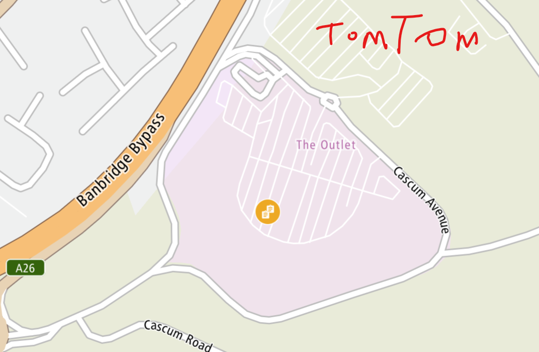

Что касается карт TomTom, то пятая часть моих правок уже в статусе Fixed. Большая часть в статусе Accepted и есть еще Pending, но это как правило совсем еще свежие правки.
P.P.S.

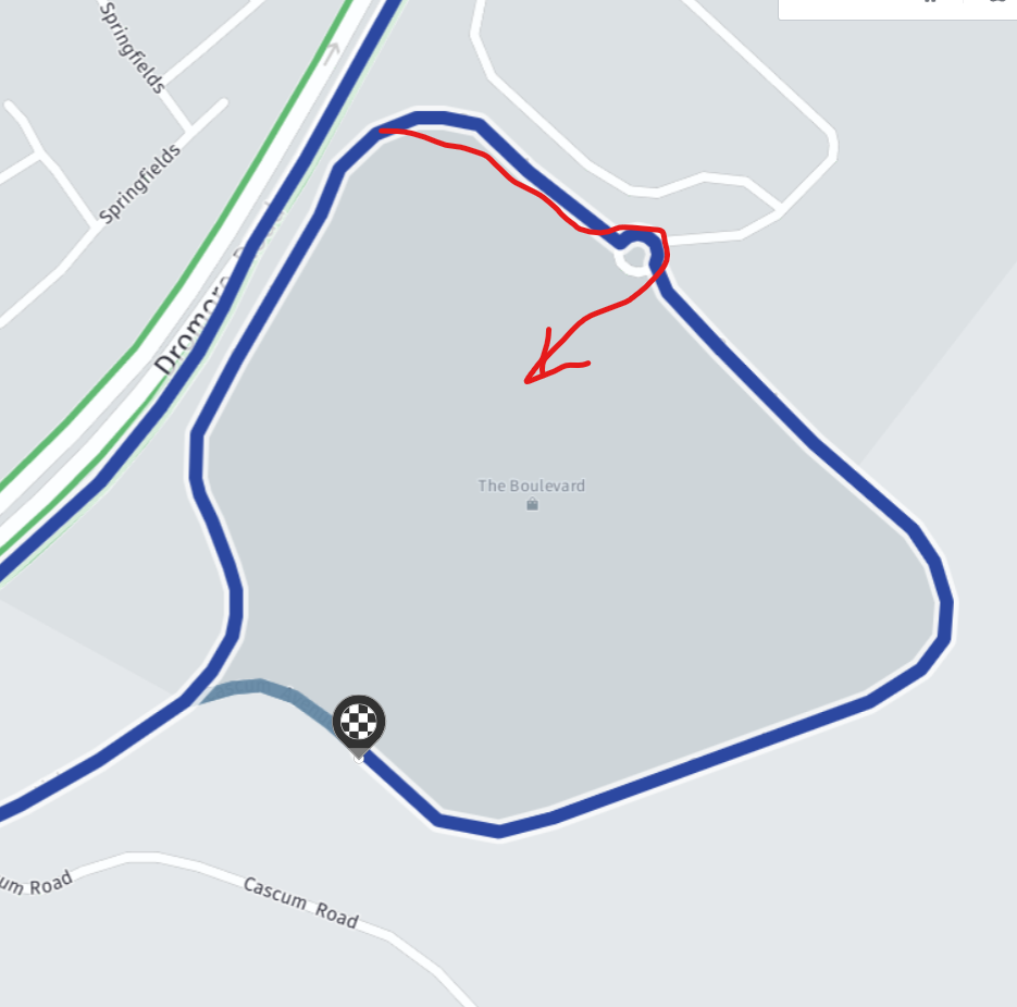

Тут кроме проблемы отсутствующих POI, также существует проблема с их неправильной локацией.
Поковырял таки HERE. Это просто мессиво. Там по мелочам не исправить, надосразу десятки объектов трогать
Правильные локации тоже как бы есть рядом, но они не находятся. Поиск просто жопа какая-то M&S, Mark and Spencer, Mark & Spencer, Mark & Spenser Outlet и тд. Это может быть один и тот же объект но с множетвом дублей в неправильных местах. Тут же на на каждой такой точке еще 15 смещенных дублей других объектов по соседству с оригиналом.

Для илюстрации. Почему с Here все хуже.
Это парк аутлетов. В TomTom отсутсвует название дороги на конечном отрезке. Сам аутлет. Но есть разметка и поворот направо с кругового перекрестка, который ведет куда надо. Если вбить GPS координаты, то навигатор доставит вас в правильное место, просто дорога будет обозначена как Unamed Road. А Here будет обведет вас кругом прямиком к выезду из объекта. То есть даже и попасть нельзя. Решить проблему с TomTom, это значит обозначить объект на карте, уточнить детали и все. У HERE сама карта неполная, там еще меньше развязок, чем у TomTom + не менее сотни правок из за одного объекта. Ну и TomTom, похоже уже исправили, остается только ждать релиза
Spoiler
Spoiler
уточнил направление на карте

11.10.2021 в 10:43, Мышун сказал:
Системный виджет отдельно качал. А что есть на карте который показывает?)
53 минуты назад, Winnerx88 сказал:
Вижу в исходниках, что должна показываться погода в виде иконки в окне информации о точке на карте. Живьём, естественно, никогда не видел.
Если скажите с какой версией погода в виджете показывалась, то, возможно, смогу её вернуть. Сейчас в скин-патче 1.2 все настройки, которые могут влиять на онлайн-сервисы, такие же как в официальной прошивке. До 1.2 онлайн был полностью отключён.

5 часов назад, Мышун сказал:
На 1.1 все было. Сейчас на 1.2 не работает. Как быть?
Версия р линка 3.16 прошивка
У меня отдельно виджет скачан с сайта Рено и он показывал погоду

15.10.2021 в 17:35, Winnerx88 сказал:
Могу в очередном хот-фиксе вернуть настройки как было в 1.1. О том, что в 1.2 стало лучше в части онлайн-функций пока никто не писал.
