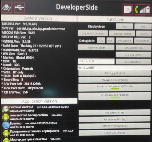

Подскажите, возможно ли откатиться с 9.0.34.61 на 7.024.16 , а то на этой прошивке не подключается АА ???!!! В меню разработчика включаю АА Projection, но после перезагрузки он віключается

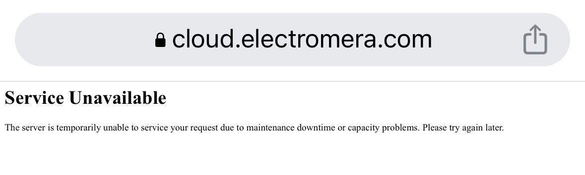

12 часов назад, DNSI сказал:
Добрый день, как можно скачать с skin patch 1.4? У меня не открывается ссылки даже карту не могу скачать
Проверьте сейчас. Все должно работать. Было обновление сервера Nextcloud c версии 26 на 27, пришлось немного подредактировать конф-файлы.

Коллеги! Некоторое время (примерно 1 день) сервер может быть недоступен. При обновлении что-то сломалось. Возможно, создам новый сервер, а потом на него накачу все данные.

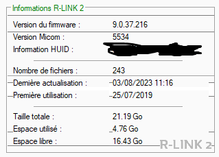

У меня Renault Megane IV 2019 с R-LINK 9.0.37/Boot 5534/Gen 2.1.
На прошлой неделе я установил патч IGO с "Радарами и Удалить сообщение", а затем установил классическую базу радаров от Андрея Форм. У меня также есть карта Европы TomTom 2022 Q4.
Я хочу установить Skin Patch 1.4 Hotfix2 v9.0.37. Я знаю процедуру установки. Я также установлю ЗДЕСЬ карты 2022 Q4. Я хочу установить радары, совместимые с Skin Patch 1.4 Hotfix2. Я загрузил "USB Prepared Files.zip" с сайта andreyform.blogspot.com.
Там несколько папок, если я хочу установить камеры контроля скорости для всей Европы, нужно ли устанавливать папки по одной?
Если я установлю файл № 1 «Франция Бельгия Нидерланды Люксембург 01.08.2023», а затем файл № 2 «Австрия Германия Италия Швейцария 01.08.2023», камеры контроля скорости № 1 не будут удалены?
