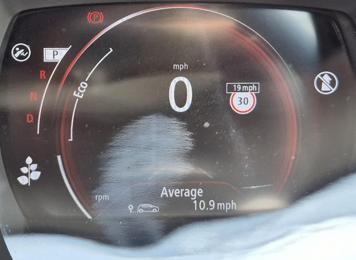

Прошил карты - и считыватель скорости на инсртументальной панели решил что знаки теперь в километрах :( при перезагрузке сначала пишет в милях но потом сбрасывается на километры. Очень бесит
Изменено пользователем sillymug
36 минут назад, sillymug сказал:
В настройках магнитолы есть переключатель км/мили? Если есть, то попробуйте туда/сюда переключить.
Попробовал, пару минут показывает мили а потом снова километры. Поиском в этой теме нашел что карты Here принудительно все пересчитывают в километры и переключает инстументалку тоже

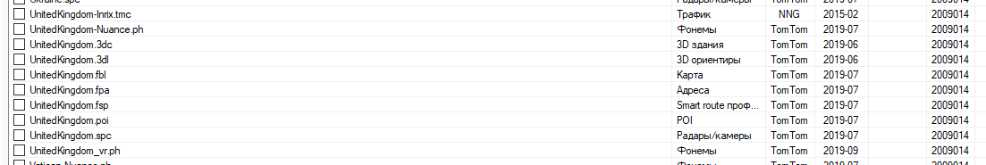

Получается карты HERE затёрли карты TomTom. Вообще, видя одинаковые расширения файлов и название файлов для карт TomTom и Here, логично, что одно заменит другое.
У меня в отпечатке искомые файлы есть:
Вопрос в другом: как их достать?

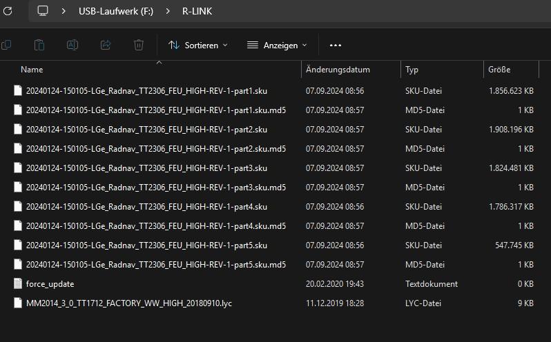

хороший вопрос! Теперь у меня вообще нет навигации (ладно хоть АА работает)
Нашёл на торренте карты TomTom 201906
Попробуйте их поставить. Может заработает? Хуже уже не будет.
UK_TT_201906
PS В торренте не хватало файла .fpa. Это адреса. Но попробуйте, хоть так.
Изменено пользователем vampirenp
Это последние официальные карты TomTom, опубликованные Renault благодаря французскому форуму «msieurlolo»:

16.06.2025 в 15:31, sillymug сказал:
В картах HERE некорректно прописаны скорости в имперской системе. Решение - использовать карты TomTom
Если установлен Скин-патч, то с любыми картами могут быть проблемы с отображением скорости в милях, т.к. этот режим не отлаживался и никаких доработок в Скин-патче я сделать уже не смогу, т.к. у меня нет R-Link2
С обычным патчем для неофициальных карт проблем быть не должно, если установлены карты TomTom

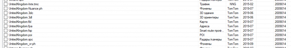

Всем спасибо, благодаря коллективной помощи смог возродить карты ТомТом и все работает нормально с патчем!!! Огромное облегчение.
один маленький нюанс - почему то карты спрашивают надо ли сбросить дорожный компьютер или нет каждый раз.
И еще, внизу экрана есть панелька со статистикой, нельзя ли ее убрать? На 7дюймовом экране не так много остается места для самих карт

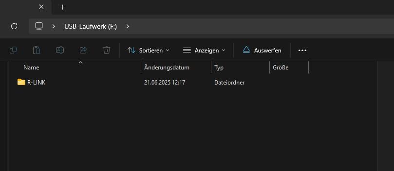

Здравствуйте!
Скачал архив отсюда:
https://mega.nz/file/DlBhwYDR#K_mWBF7MpFp8Kr7jOr__X8X05EWi6kvPPGZgt99Hsnc
Файл назывался: R-LINK_Europe-2023-06-HIGH-Official.7z
Распаковал архив с помощью WinRAR — внутри была папка R-LINK с файлами.
Я эту папку целиком скопировал на флешку, отформатированную в FAT32.
Подключил флешку к машине (R-LINK), но система пишет, что флешка пуста.
Вопрос:
Является ли структура корректной?
Нужно ли, чтобы файлы из папки R-LINK лежали не в папке, а прямо в корне флешки?
Спасибо за помощь!
