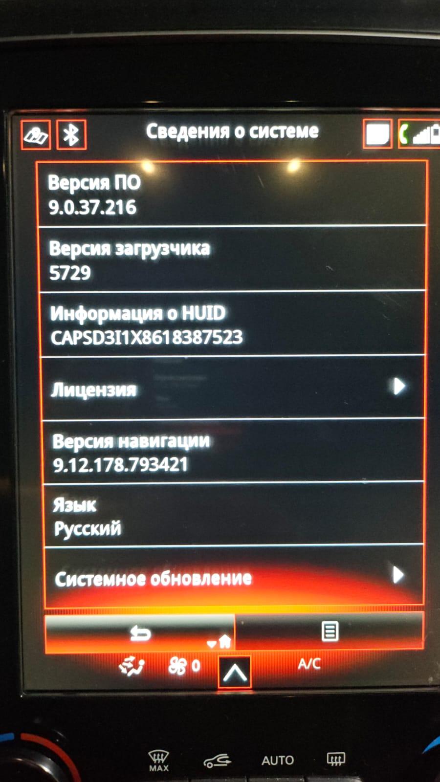

Могу ли я обновить версию r-link2 9.0.37.216 до версии 8?
Да, но не думаю, что это что-то изменит

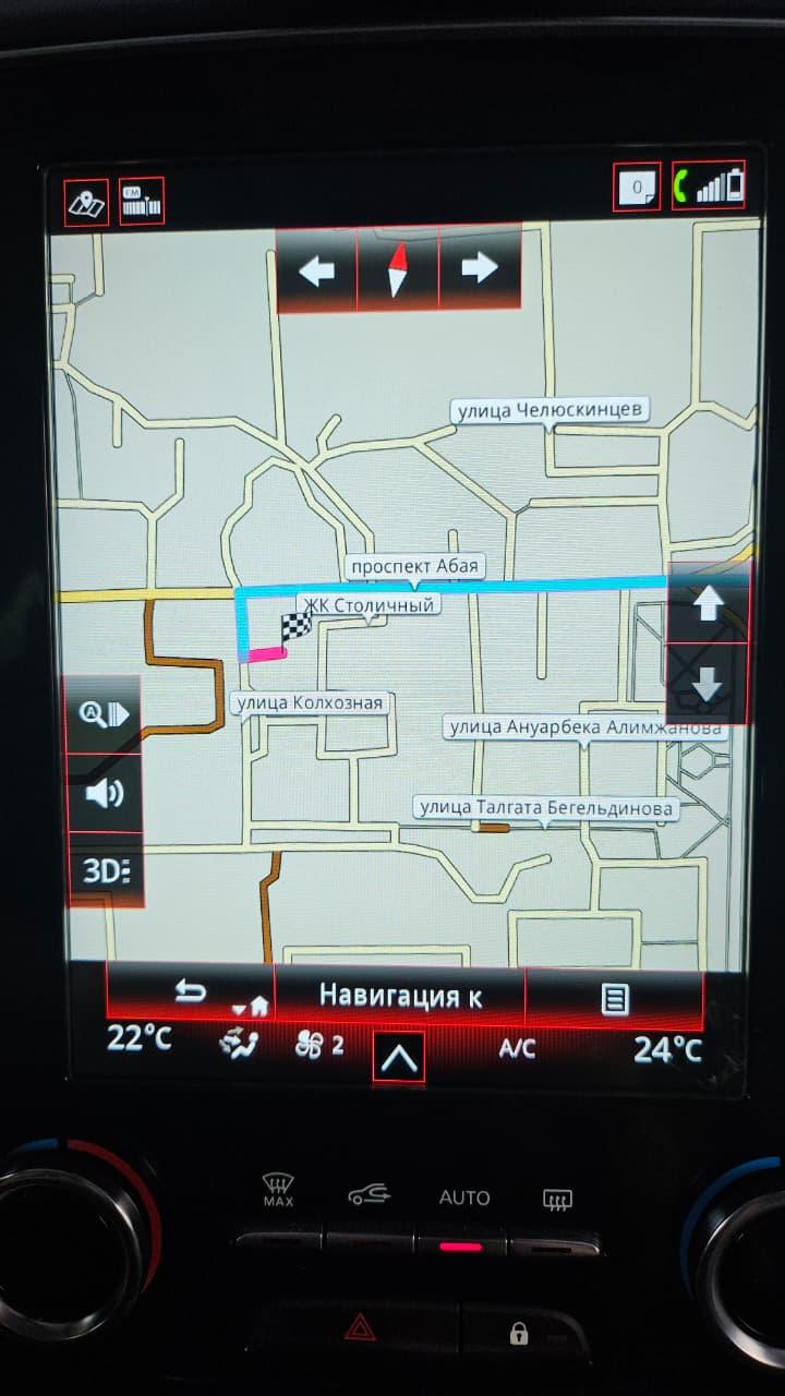

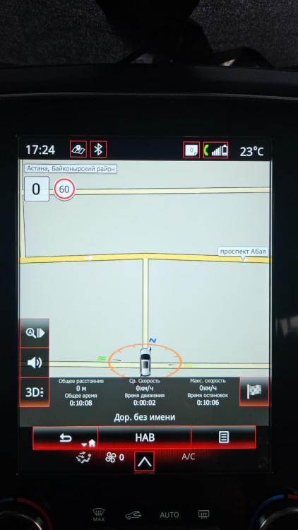

Проблема в том, что Skin Path 1.5 не выдает никаких уведомлений в навигации. Голосовая навигация работает, а уведомления нет.
Возможно, я не совсем понял в чем проблема. Нет уведомлений о камерах (радарах) или что-то другое имеется в виду?
Какой язык установлен в системе? Уведомления о камерах работает ни со всеми языками. Записанные фразы есть только для русского, украинского и польского языков. Синтезированный голос (TTS) должен  нормально работать также с английским языком.
Спасибо за ваш ответ. Речь идет о том, чтобы не слышать никаких звуковых сигналов при превышении скорости и тому подобное. Базовый голос навигации работает нормально, но уведомления не звучат. Я не знаю, что сделать, чтобы это услышали. Я думаю, он не отображает и не сигнализирует, например, железнодорожный переезд или тому подобное. Мой системный язык — словацкий.

Vďaka za vysvetlenie. Stručne opíšem svoj problém, aj keď som ho opísal vyššie. Mám v9.0.37.216. Nainštaloval som si patch a potom skin 1.5. Všetko prebehlo v poriadku. Prestali fungovať len upozornenia na rýchlosť a prekážky. Preinštaloval som, ale to nepomohlo. Prezeral som si celé vlákno od strán 1 do 95, aby som zistil, v čom by mohol byť problém. Čítal som, a nielen tu, že pri načítaní speedcam.txt treba najprv vymazať pôvodný súbor speedcam. Na iných miestach originál netreba mazať. Tak som to riskol a načítal som Speedcams.txt z tohto vlákna bez toho, aby som vymazal originály. A zázrak zo všetkého, zvuky upozornení preskakovali. Zatiaľ mám iba súbor Speedcams.txt Cz/Sk. Ale plánujem tam dať aj zvyšok tých z EU, kam cestujem. Ešte som to na cestách netestoval, ale keď to urobím, skontrolujem to a dám vedieť. Zrejme SkinPatch 1.5 zakázal zvuky na neoriginálnych mapách. Takže vymazanie pôvodných kamier by nemal byť problém. Teraz sa však chcem opýtať ešte jednu otázku: mapy mi zobrazujú 6/2025, nie 4. štvrťrok 2025, ako na obrázkoch na tomto fóre. Je to problém? Chcel by som všetky mapy krajín v pôvodnej verzii Renaultu. Nájdem ich tu? Viete mi pomôcť? Ak áno, mám ich jednoducho vložiť do R-link2? Alebo? Rozumiete mi? Budú názvy v poradí 6/2025 a 4. štvrťrok 2025? Alebo sa tie vymažú a potom sa do R-link2 nainštalujú nové z tohto fóra?Спасибо за объяснение. Опишу немного свою проблему, хоть я и написал ее выше. У меня v9.0.37.216. Поставил патч а потом скин 1.5. Все прошло хорошо. Перестали работать только предупреждения о скорости и препятствиях. Я сделал переустановку, но это не помогло. Я просмотрел всю ветку от 1 до 95 страницы, чтобы понять, в чем может быть проблема. Читал, и не только здесь, что при загрузке спидкама.txt нужно сначала удалить исходный спидкам. В других местах оригинал удалять не нужно. Ну попробовал рискнуть и загрузить из этой ветки Speedcams.txt, не удаляя оригиналы. И чудо миру, звуки уведомлений подскочили. Пока у меня есть только файл Speedcams.txt Cz/Sk. Но я собираюсь туда посадить остальных из ЕС, куда я езжу. Я еще не тестировал его на дороге, но когда поеду, проверю и сообщу. Видимо жесть SkinPatch 1.5 отключила звуки на неоригинальных картах. Так что со стиранием оригинальных камер, видимо, проблем быть не должно. Но теперь я хочу задать еще один вопрос, на картах мне показан 6/2025, а не 4-й квартал 2025 года, как на картинках в этом форуме. Это проблема? Я бы хотел, чтобы все карты стран были в оригинальной версии Renault. Могу ли я найти их здесь? Вы можете помочь мне? Если да, то просто поместить их в R-link2? Или? Вы понимаете меня? Будут ли названия в порядке 6/2025 и 4 квартале 2025 года. Или он удалит те, а потом поставит новые с этого форума в R-link2? И еще мне был бы интересен перевод на словацкий язык. Возможно ли это, потому что пакет перевода у меня не работает. Все новое из скина 1.5 на английском языке.

Мы не понимаем друг друга. Когда ставлю Speedcams.txt все ок. Пакет карт я скачал не с этого форума, так как не нашел всю Европу, а с французского. До этого у меня была последняя 2024. Можете пожалуйста дать ссылку на ваши карты на всю Европу? Уже 2026 год? У меня нет SKUcreator, и я не думаю, что вы все равно сможете это сделать. Спасибо.

Здравствуйте, уважаемые участники!
Волею судеб, стал обладателем Колеоса 11.2023 года выпуска, 2й рест, вроде HZG (где-то идет как НС, не разбирался с этими кодами пока)
Машина дилерская, продана казахстанским салоном в 2024 году, когда, по сути, официалов по Рено не осталось ни у нас, ни в РФ
Следовательно, вопросы задавать некому. А тут, как я вижу, общество сплоченных энтузиастов, поэтому, разрешите спросить, как говорится )
Собсно, вопросы по R-Link`у. Прошивка у меня уже стоит если не последняя, то где-то рядом (см фото).  Естественно, карт Казахстана в системе нет вообще никаких (просто курсор на голом экране), при этом, уже успел помотаться по Алтаю и Новосибирской области, там есть и карты, и поиск адресов по ним, что меня здорово выручило - симки российской у меня не было, не было связи и офлайн нави, никакие 2гисы и яндексы не работали, потому эта навигация стала для меня спасением.
Вопрос - существуют ли в природе боль-моль актуальные карты Казахстана для моей системы? Пусть не самый свежак. но чтобы хоть какие-то города-улицы показывал, не голую степь ) До этого был Каптюр рестовый с Изи Линк, там и то что-то было.
Второй момент: АА и CarPlay уже активны, но работают только по проводу. Есть ли возможность заставить работать wireless? В вышеупомянутом Каптюре я накатывал прошивку 6016 для Easy Link и появлялся беспроводной АА, с известным всем отрубанием динамических линий камеры. Хотелось бы и тут беспровода )
Третье: почти уверен, что уже научились разрешать смотреть видео во время движения, ткните носом, как сделать, пожалуйста? Очень хочется концерт Мановара The Absolute Power слушать на ходу, смотреть нет особого желания в горизонтали на вертикальном 9" планшете. Хотя... может и тут есть какие-то улучшайзинги для видео? Инфы на форуме очень много, найти необходимую не очень просто )
Еще: звук Bose, очень нравится, но не нравится, что кроме настройки низких и высоких частот нет ничего - ни предустановленных эквалайзеров, ни расширения стереобазы. ни тонкомпенсации, ни объемного звучания (вкл/выкл) - в том же Каптюре все это было. Как-то думал, что здесь все должно быть интереснее )
В общем, подскажите, что можно добавить для красоты и самоуспокоения, а с чем не заморачиваться, может есть фишки, о которых я даже не в курсе, а вы их давно юзаете ))
Рад, что есть такой форум и такой полезный ресурс для реноводов, искренняя благодарность всем активистам, особенно заметил Мышуна и Андрея, но я тему пробежал оооочень бегло, запутался в патчах-скинах-архивах и прочем, и решил сначала спросить у знающих ))

07.06.2026 в 17:06, staz2030 сказал:
Новее нет. Если это прошивка установлена с завода, оставайтесь на ней.

Правильно ли я понимаю, что если страны (в моем случае - Казахстана) в архиве нет, то качать нет смысла, радаров и камер не будет?
В общем, поставил патч, скачал карту Казахстана - вроде все завелось, даже, к моему удивлению, карта (во всяком случае, Астаны) достаточно свежая, ибо город строится космическими темпами и карта обычно неактуальна уже на момент выхода. Причем, года так на два )
Неплохо работает навигация, показываются знаки и направления по полосам (актуальность, конечно, тоже под вопросом) - в общем, под задачи "чтобы не голая степь" прямо вполне себе )
Единственное, не пойму, почему нет зданий, только улицы и некоторые достопримечательности, в настройках карты здания включены. Или их нет изначально, чисто карты улиц, без домов? Но как он тогда знает адрес по номеру дома и правильно меня ведет туда? Ткните, может что-то не доделал.
Кстати, по РФ тоже не показывает здания, но карта РФ или родная, которая была в R-Link, или с картой Казахстана также есть и карта РФ, причем, не вся, но некоторые города есть.
Причем, в Новосибе, котором я недавно был, отображались корректно все строения. Возможно, так работает скин-патч, возможно - мои не самые ровные руки )) Надеюсь на второе, дома хотелось бы )
2 часа назад, staz2030 сказал:
Номера зданий в больших городах навигатор знает, поэтому и ведёт к ним. Очертаний зданий, наверное, не будет вообще.
