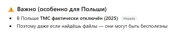

Еще вопрос.
В 2022-2023 в Польше точно работали предупреждения о дорожных событиях и предлагалась перепрокладка маршрута.
С какого-то времени почему-то переестало все это работать, точно не скажу, но с год так точно.
Предполагаю, что надо бы обновить файлы *tmc - так?
Если так, то где бы их можно было найти?
Тупое гугление не дает нормальных результатов...
Спросил у ChatGPT и вот, что он мне выдал :(
05.04.2026 в 01:05, KVY сказал:
Эти файлы не обновляются уже лет 10, если не больше. Есть предположение, что из-за старых файлов *.tmc дорожных событий в логах было гораздо больше отображаемых в навигаторе и некоторые события были по неправильным координатам.(проверял когда еще TMC работал в России)
IGo давно использует загрузку дорожных событий через http. Некоторые владельцы машин с доступом в интернет (в России  - пригнанных из Европы) писали, что у них события загружаются, но у меня никогда не было возможности это проверить,  поэтому не знаю, работает ли это со Скин-патчем. Сервера для загрузки дорожной информации  "зашиты"  в навигаторе, я их не менял, когда собирал Скин-Патч, а значит они для TomTom Traffic и могут работать только с картами TomTom.   TMC по радиоканалу в России наоборот работало только с HERE,  в других странах может быть по другому
