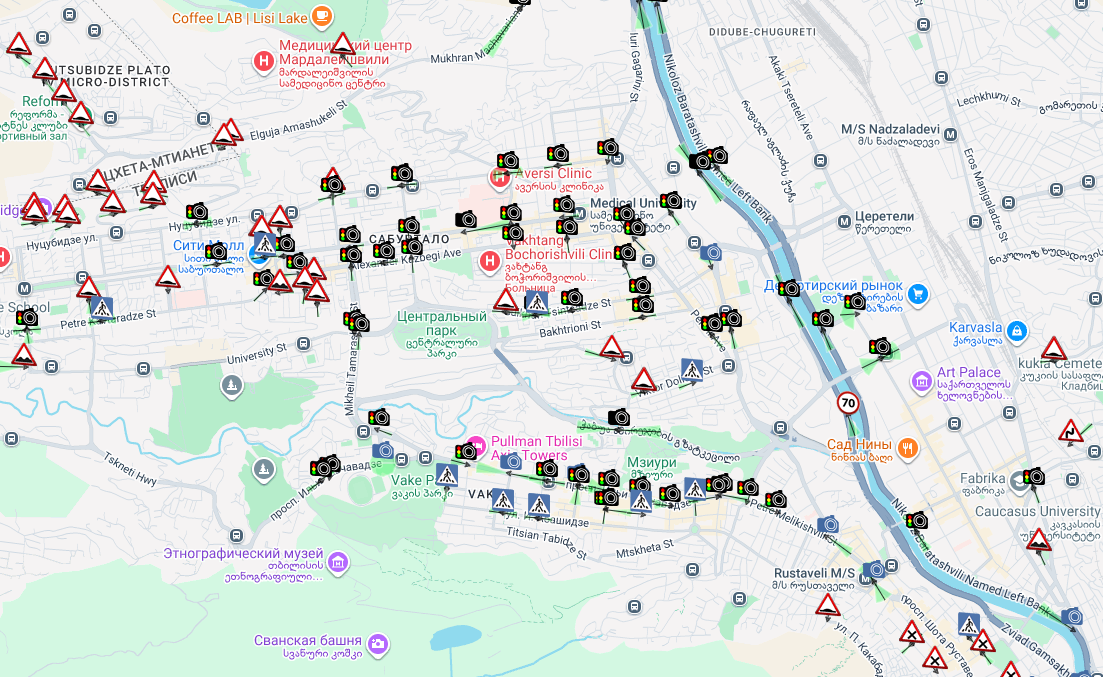

На без рыбье и рак рыба. Можно сделать радары на Грузию если не сложно? Большое спасибо!

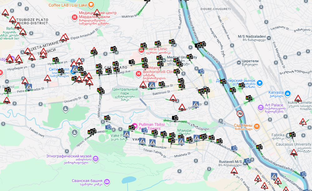

Добавил Грузию. Как вариант, база открыта, можно вносить изменения на карте, будет вполне рыбное.

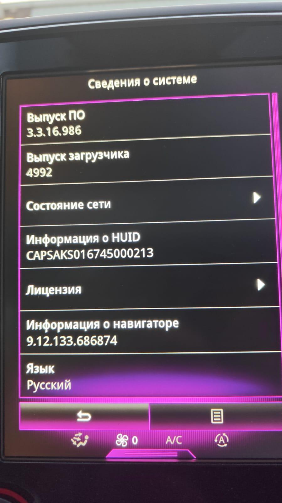

Добрый вечер. У меня талисман  Rlink2 , обновил до последней 9 версии , теперь не работает задняя камера, слепые зоны , парктроник, климат контрол: не могу выбрать по отдельности, то есть сразу включается обдув ног , торпедо и вперёд, когда их отключает , то включается заново . Кто может подсказать ? заранее благодарю
11.07.2026 в 19:43, talei сказал:
Какую версию обновляли???  Надеюсь, что не ниже 7, иначе могут быть любые "чудеса", в том числе печальные.
Что ещё делали до или после обновления и нормально ли прошло обновление до 9? Не было ли сильного падения напряжения в сети, например, из-за разрядки аккума?
Само по себе обновление r-link2 через флэшку никак не может привести к тем последствиям, которые Вы описываете. Это просто перезапись программы, конфигурация блоков, тем более других при этом изменяться не должна.
Если до этого что-то делали в режиме разработчика, то изменения могли вступить в силу только после перезагрузки, которая автоматически выполняется после обновления прошивки и могло что-то испортится в работе R-Link2. Но это всё равно никак не могло повлиять на климат и парктроники.

Добрый день. Нет ничего не делал

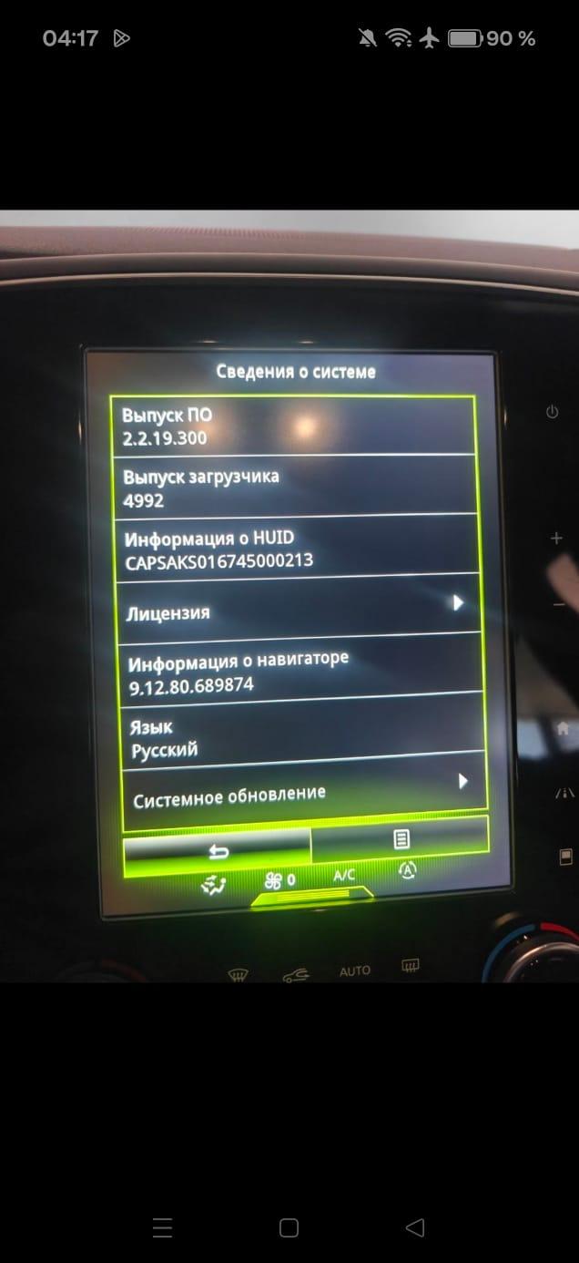

 В ddt4all все значения о которых я описал выключены. Я нашёл проблему, у меня загрузчик старые. Как обновить его?
И последний 9 версия . На 3 версии не работает парк радар, bose и слепые зоны , на 9 версии как описал выше

 В ddt4all все значения о которых я описал включены. Я нашёл проблему, у меня загрузчик старые. Как обновить его?
20 часов назад, talei сказал:
Обновить загрузчик можно только дилерским прибором Клип с доступом к серверу Рено. Если у вас работают официальные дилеры или независимые мастера имеющие доступ к серверу, то нужно обращаться к ним. По другому никак. Обновлять до 2.2 или 3.3 до 9 через флешку было нельзя.

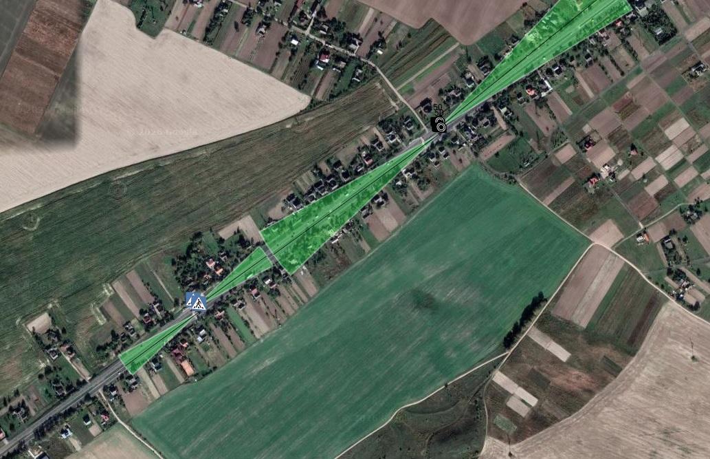

02.07.2026 в 11:00, Andrey_Form сказал:
 Озвучивание возле самой камеры по 2 причинам, изгиб дороги или задержка из за предыдущего оповещения.
Еще раз Вам спасибо. Начало зоньі действия камерьі накладывалось на зону пешеходного перехода. Поэтому расстояние до пешеходного перехода озвучивалось, а расстояние до камеры озвучивалось уже непосредственно возле самой камерьі. На OpenSpeedCam я исправил начало оповещения до камерьі, теперь озвучивает адекватно.
romufis
Это не правильно, нужно знать что расстояние до оповещения задается в программе iGO, в вашем случае в ШГУ - Рено. Но это бесполезное занятие, iGO всегда озвучивает то что видит впереди себя, если по вашему маршруту первым Пешеходный переход затем радар, вы всегда буде получать первое оповещение Пешеходный переход, затем радар. В OSC предусмотрена зона вокруг радара, ничего не должно быть в радиусе 100 метров, если дорожные знаки заслоняют радар то такие оповещения удаляются из базы.
Интересно было бы посмотреть, что вы исправили.

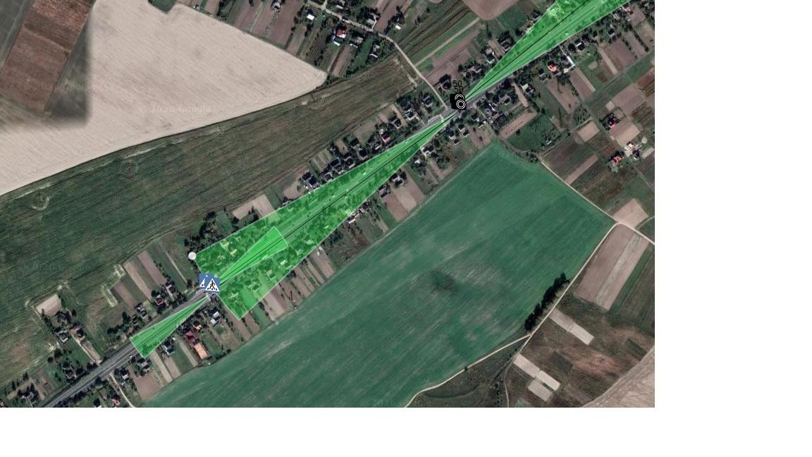

1 час назад, Andrey_Form сказал:
Бьіло так 111.jpg, стало 222.jpg. Не знаю, в чём причина, но с этой камерой я намучился, камера очень підступна.
То что вы уменьшили дистанцию на карте ничего не значит, эти данные ни как не передаются в iGO, в speedcam.txt не данных о дистанции оповещения.
Только это:
X,Y,TYPE,SPEED,DIRTYPE,DIRECTION
60.651221,56.805247,32,80,1,204
координаты, тип, скорость, тип направления и направление азимут
