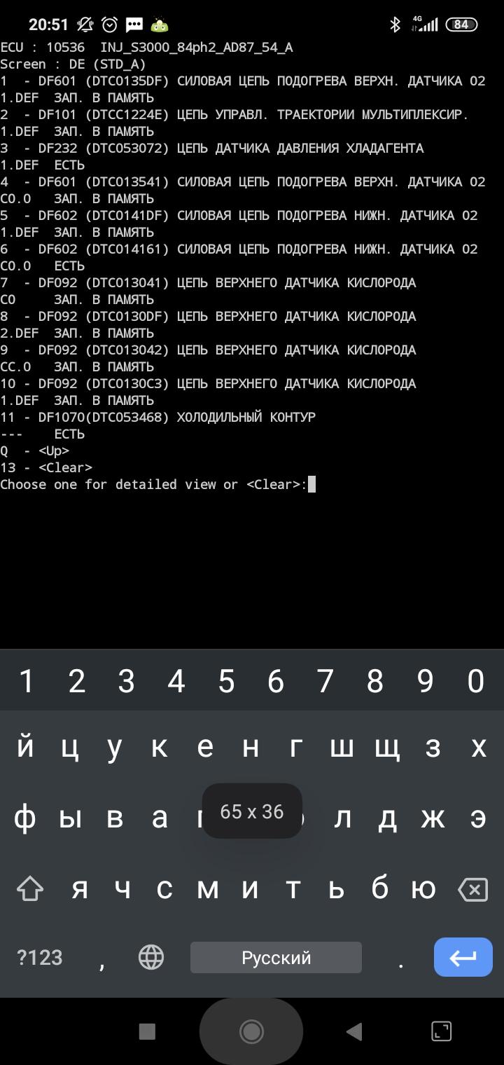

Юра2021 Опубликовано 25 Марта 2021 Опубликовано 25 Марта 2021 6 minutes ago, Morze701 said: У тебя куча ошибок просто в памяти висит. Значит ничего не удалял. Меня тоже смутило это. Ошибки удалял пиреном, при чем делал это несколько раз. Также отсоиденял клему аккумулятора минут на 15. Подскажите, есть еще варианты как удалить ошибки? Цитата Поделиться этим сообщением Ссылка на сообщение Ссылка на комментарий Поделиться на других сайтах Прочее
dimon405 Опубликовано 25 Марта 2021 Опубликовано 25 Марта 2021 Нет. Снимать клемму бессмысленно, даже вредно. Ошибки стираются только на заглушенном моторе и включенном зажигании. Цитата Поделиться этим сообщением Ссылка на сообщение Ссылка на комментарий Поделиться на других сайтах Прочее
Юра2021 Опубликовано 25 Марта 2021 Опубликовано 25 Марта 2021 26 minutes ago, dimon405 said: Нет. Снимать клемму бессмысленно, даже вредно. Ошибки стираются только на заглушенном моторе и включенном зажигании. Спасибо за совет. Про то что вредно не знал, но все равно снимал по другой причине. Ладно, попробую сегодня еще раз удалить. А если ошибка в памяти висит, это значит что она запомнилась но не факт что она сейчас еще есть? Цитата Поделиться этим сообщением Ссылка на сообщение Ссылка на комментарий Поделиться на других сайтах Прочее
ЮрийСергеевич Опубликовано 25 Марта 2021 Опубликовано 25 Марта 2021 Ошибки есть активные (в данный момент времени), есть неактивные (было, но прошло)... Цитата Поделиться этим сообщением Ссылка на сообщение Ссылка на комментарий Поделиться на других сайтах Прочее
Юра2021 Опубликовано 25 Марта 2021 Опубликовано 25 Марта 2021 Что то я запутался с этими ошибками. 2 часа назад оставил машину на стоянке, минут 20 назад сел в нее, вставил карту (у меня безключевой, но на всякий случай), не нажимая педалей нажал кнопку старт. Втыкнул елм, запустил пирен. По ошибках были только те которые по абс (надо будет с ними потом разобраться), о лямбдах ни слова. Почистил ошибки, прочитал их еще раз - 0, все чисто. Проехался домой, по тому самому алгоритму читаю ошибки - их опять дофига, и по лямбдах куча. Как оно работает? Цитата Поделиться этим сообщением Ссылка на сообщение Ссылка на комментарий Поделиться на других сайтах Прочее
mergen Опубликовано 25 Марта 2021 Опубликовано 25 Марта 2021 1 час назад, Юра2021 сказал: Что то я запутался с этими ошибками. 2 часа назад оставил машину на стоянке, минут 20 назад сел в нее, вставил карту (у меня безключевой, но на всякий случай), не нажимая педалей нажал кнопку старт. Втыкнул елм, запустил пирен. По ошибках были только те которые по абс (надо будет с ними потом разобраться), о лямбдах ни слова. Почистил ошибки, прочитал их еще раз - 0, все чисто. Проехался домой, по тому самому алгоритму читаю ошибки - их опять дофига, и по лямбдах куча. Как оно работает? Возможно где-то плохие контакты. Цитата Поделиться этим сообщением Ссылка на сообщение Ссылка на комментарий Поделиться на других сайтах Прочее
Юра2021 Опубликовано 25 Марта 2021 Опубликовано 25 Марта 2021 41 minutes ago, mergen said: Возможно где-то плохие контакты. На лямбду или вообще? Цитата Поделиться этим сообщением Ссылка на сообщение Ссылка на комментарий Поделиться на других сайтах Прочее
anlyk Опубликовано 26 Марта 2021 Опубликовано 26 Марта 2021 2 часа назад, Юра2021 сказал: На лямбду или вообще? похоже что что то с программой, попробуй другой Цитата Поделиться этим сообщением Ссылка на сообщение Ссылка на комментарий Поделиться на других сайтах Прочее
dimon405 Опубликовано 26 Марта 2021 Опубликовано 26 Марта 2021 DF032 и DF1070 свидетельствуют о конченом датчике давления хладагента, я бы с него начал. Он может набрасывать хаотичные ошибки. Цитата Поделиться этим сообщением Ссылка на сообщение Ссылка на комментарий Поделиться на других сайтах Прочее
Юра2021 Опубликовано 26 Марта 2021 Опубликовано 26 Марта 2021 Он у меня отключенный, может быть из за этого? Цитата Поделиться этим сообщением Ссылка на сообщение Ссылка на комментарий Поделиться на других сайтах Прочее
dimon405 Опубликовано 26 Марта 2021 Опубликовано 26 Марта 2021 (изменено) Я не пробовал читать ошибки без датчика. Изменено 26 Марта 2021 пользователем dimon405 Цитата Поделиться этим сообщением Ссылка на сообщение Ссылка на комментарий Поделиться на других сайтах Прочее

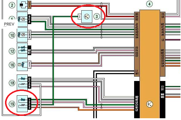

Юра2021 Опубликовано 29 Марта 2021 Опубликовано 29 Марта 2021 On 3/17/2021 at 3:10 AM, anlyk said: Доброго времени суток. Перед установкой новой лямбды решил проверить как обстоят дела в плане проводки сейчас. Прозвонил провода с лямбды на ЭБУ (пины c1, b1 и l2) - прозванивается. Подскажите пожалуйста, куда уходит провод А? Нашел в интернете полную (как мне кажется) схему для своего движка: https://avtomechanic.ru/reno-megan-2/elektrika/skhemy-upravleniya-dvigatelyami-renault-megane-ii# Согласно той схемы провод А уходит на монтажный блок в моторном отсеке. Почитал немного, получается что это предохранитель? Если да, то какой именно, смотрел схемы предохранителей, там вроде не фигурирует датчик кислорода, поясните пожалуйста кто знает. Проверил на обоих лямбдах сопротивление обогрева (два белых провода): тот что гнутый (я его на низ поставил пока) меньше 0,5 Ома, тот что верхний ровный на нем показывает 1 (бесконечность как я понимаю). Это очень странно, т. к. когда этот датчик стоял снизу, то ошибок по подогреву не было. И еще, может кто то подсказать как правильно проверить приходит ли 12 вольт на датчик? Как я понимаю, это надо измерять при подключенном датчике, а как мне в этом случае каснуться проводов? Только прокалывание? Кстати, нашел еще одну банальную причину дерготни - была порвана задняя опора КПП, заменил ее и машина в разы меньше стала дергаться. Буду очень признателен за любую помощь в выше заданых вопросах Цитата Поделиться этим сообщением Ссылка на сообщение Ссылка на комментарий Поделиться на других сайтах Прочее
anlyk Опубликовано 29 Марта 2021 Опубликовано 29 Марта 2021 4 часа назад, Юра2021 сказал: Подскажите пожалуйста, куда уходит провод А? схемы Цитата Поделиться этим сообщением Ссылка на сообщение Ссылка на комментарий Поделиться на других сайтах Прочее
Юра2021 Опубликовано 29 Марта 2021 Опубликовано 29 Марта 2021 On 3/26/2021 at 5:43 AM, dimon405 said: Я не пробовал читать ошибки без датчика. Включил датчик обратно, удалил ошибки, проехался - ошибки по верхней лямбде ушли. Остались только на нижнюю. 26 minutes ago, anlyk said: схемы Я вроде смотрел по документации, конкретно предохранителя по датчику кислорода не видел. Видел то что на систему впрыска, это может быть он? Общую схему видел (ссылку которую прикрепил), мне просто с описания не ясно что значит "монтажный блок в моторном отсеке" Цитата Поделиться этим сообщением Ссылка на сообщение Ссылка на комментарий Поделиться на других сайтах Прочее
anlyk Опубликовано 29 Марта 2021 Опубликовано 29 Марта 2021 2 минуты назад, Юра2021 сказал: Я вроде смотрел по документации, конкретно предохранителя по датчику кислорода не видел. Видел то что на систему впрыска, это может быть он? Общую схему видел (ссылку которую прикрепил), мне просто с описания не ясно что значит "монтажный блок в моторном отсеке" так выше распиновка куда идет, авто какого года? Цитата Поделиться этим сообщением Ссылка на сообщение Ссылка на комментарий Поделиться на других сайтах Прочее
Юра2021 Опубликовано 29 Марта 2021 Опубликовано 29 Марта 2021 2 minutes ago, anlyk said: так выше распиновка куда идет, авто какого года? Сори, поначалу не указал в профиле, уже обновил. Авто 2006 года. 3 провода с лямбды я понял куда идут - на ЭБУ который за батареей стоит, эти пины нашел, прозвонил. Четвертый провод (у Вас на схеме уходит вниз) не совсем понял. В той схеме которую я нашел для F4R он подходит к єлементу 3 который подписан "монтажный блок в моторном отсеке" . Что это за блок и где его найти не совсем понимаю Цитата Поделиться этим сообщением Ссылка на сообщение Ссылка на комментарий Поделиться на других сайтах Прочее

Юра2021 Опубликовано 29 Марта 2021 Опубликовано 29 Марта 2021 5 minutes ago, anlyk said: ну нравится тебе извращаться есть оригинальные схемы , блоки защиты коммутации разные у фаз, у тебя должна быть вторая фаза, Машина вроде 6 месяца изготовлена, получается 1 фаза. Да и на форуме смотрел отличия 1-й от 2-й фазы, получается у меня все таки 1-я 6 minutes ago, mergen said: Чтобы туда залезть надо будет снять аккум, площадку аккума вместе с ЭБУ ДВС. Каайф Это я знаю, у меня еще рядом с АКБ редуктор впихнули Цитата Поделиться этим сообщением Ссылка на сообщение Ссылка на комментарий Поделиться на других сайтах Прочее
