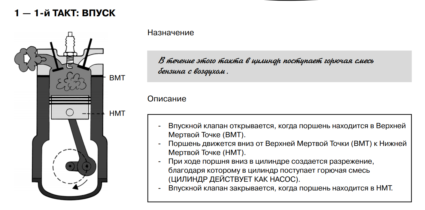

Для сгорания 1 кг топлива необходимо иметь 15 кг воздуха... примерно..
Принцип работы хоть тут))

Процесс всасывания. Впускной клапан открыт, выпускной закрыт. Поршень движется вниз и всасывает воздух. У турбированных моторов еще и турбина давление добавляет.
Возьми шприц и потренируйся.
Тот же цилиндр двигателя только без клапанов и меньшего объема.
Кстати в школе воспламенение эфира при помощи шприца демонстрировали.

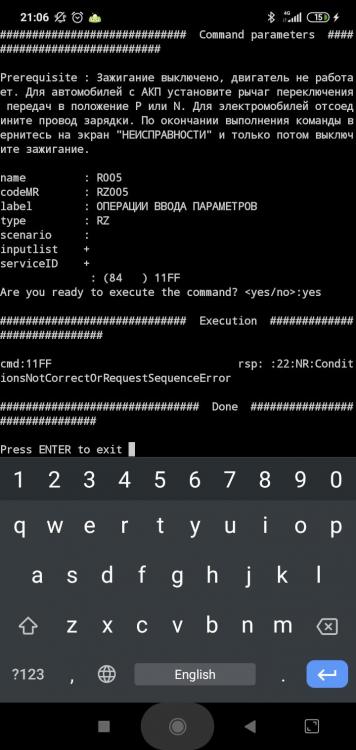

Доброго времени суток. Почистил значит я дроссель. Поначалу стало лучше, разгон стал более плавным, стали меньше рывки. Но начали плавать обороты и автомобиль иногда сам подгазовывает. Пробовал делать адаптацию как написано в интернете - не помогло. Прокладку новую ставил, воздух вроде не подсасывает (если закрыть дроссель ладошкой - глохнет сразу). Подскажите пожалуйста как правильно ее сделать? Установил сегодня пирен, может им как нибудь можно сделать? Буду благодарен за помощь
ОПЕРАЦИЯ ЗАМЕНЫ БЛОКА ДРОССЕЛЬНОЙ ЗАСЛОНКИ С СЕРВОПРИВОДОМ
При замене блока дроссельной заслонки программирование крайних положений дроссельной заслонки
осуществляется автоматически.
– Параметр PR058 "Температура воздуха" находится в пределах от 0 °C - 105 °C,
– дождитесь завершения фазы запоминания ЭБУ накопленных данных за поездку для сохранения
запрограммированных данных в памяти ЭБУ.
Проверьте программирование с помощью состояния ET051 "Программирование минимального и
максимального углов открытия дроссельной заслонки", которое должно быть "ВЫПОЛНЕНО".
В случае замены блока дроссельной заслонки выполните повторное программирование регулировок, подав
команду RZ005 "Программирование".

Читал это, или не так понимаю, или что то не то. Не получается
Че не получается?
Дать команду, выключить зажигание, дождаться пока ЭБУ уснет. ФсЁ.
6 minutes ago, Morze701 said:
Че не получается?

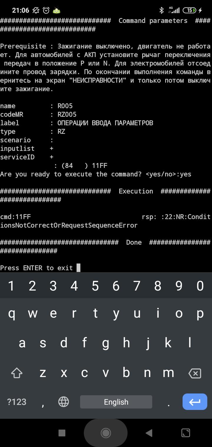

Как мне дать эту команду пиреном? Или пиреном нельзя и надо только клип?
41 minutes ago, Morze701 said:
Че не получается?
Как дать команду (RZ005) в пирене нашел, но она не работает почему-то
Зажигание ВКЛючено, двигатель ВЫКЛючен.
Сработала команда, после того как перевел в сервис (вставил карту, зажал кнопку, секунд через 10 на приборке гирлянда). Я правда поспешил: вынул карту и запер машину (читал что так сохраняется информация, поправьте если чушь несу). Так должно сработать?

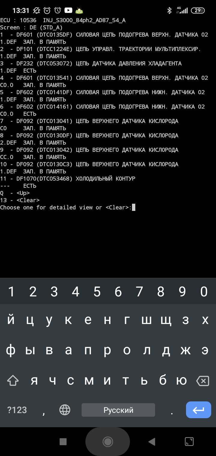

У меня была проблемка с верней лямбдой- ошибка CC0- замыкание на массу, Клипом смотрел.
Ошибка ‘’ присутствующая’’.
Жор был большой- 25, 27 литров.
Уже хотел датчик менять, но мне повезло- решил сначала проверить проводку.
Передёрнул один разъём на Эбу впрыска, подключил Клип- ошибка перешла в состояние ‘’ запомненной ‘’.
Удалил её и все пришло в норму.
Видимо, плохой контакт на пинах разъёма.
Расход пришёл в норму- 9—10,5 в городе.
И ещё- двигатель плохо прогревался, сейчас как положено.

Пришла мне лямбда, начал менять не посмотрев внимательно на разъем, оказалося что он не такой. Понял когда весь передок снял. Стоял думал, решил посмотреть какая у меня нижняя лямбда. Выкрутил, оказалося что один в один (кто то на форуме даже раньше советовал поменять их местами). Окей, махнул их местами. Нижняя не гнутая (верхнюю все таки я погнул, съёмник не совсем по размеру), без белого налета, только черного немного. Собрал, скинул ошибки и проехался, вроде немного лучше стало.
По поводу ошибок, Check emission так и горит, и даже не тух когда я чистил ошибки. Ниже скрин с пирена по ошибках
Так как раньше ошибок по второй лямбде не было, то получается что с проводкой первой что то не впорядке, правильно ли я понимаю? Или на вторую могло не показывать ошибки, а как поставил на верх показывает?
Еще один ламерский вопрос: можно ли просто прозвонить проводку до лямбды (один щуп в разъем который к лямбде а второй в соответствующий пин разъема на ЭБУ)? Или все таки надо проверять напряжение на подключеной лямбде? Меня просто напрягает то что надо прокалывать иголками провода. Можете бросать в меня камнями)
Лямбду я уже сдал, заказал такую как надо, на днях буду снова менять
Анализировать только те ошикби, которые возникают снова, после удаления.
Так это и есть после удаления
У тебя куча ошибок просто в памяти висит. Значит ничего не удалял.
