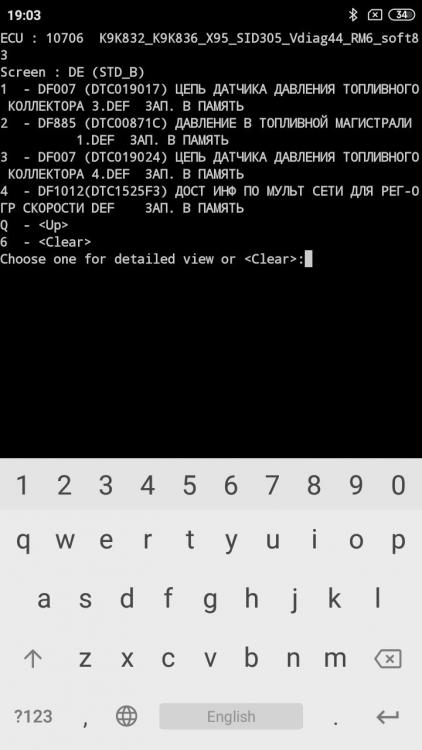

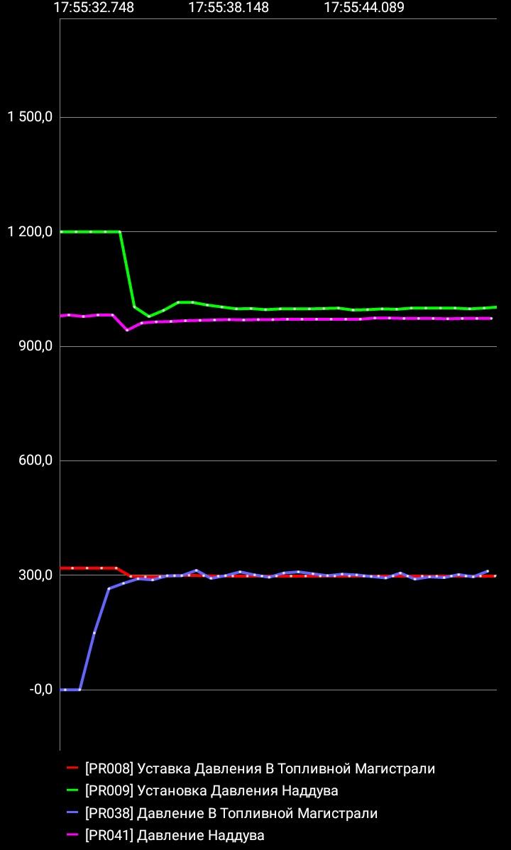

Коллеги, подскажите, где искать проблему. На холодную, особенно если начать движение сразу, при нажатии на педаль газа может быть пинок. В течении пару месяцев и дальше при движении может это изредка повторяться. Двигатель 832, Сеня 3, пробег 245 тыс. Один раз даже заглох и выскочили эти ошибки.
Через пару дней ТОРКОМ снял графики.
Подскажите какие датчики и как можно проверить.

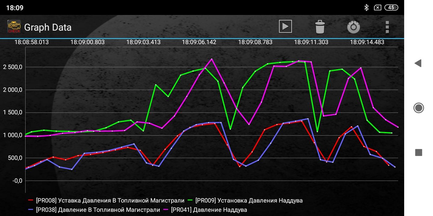

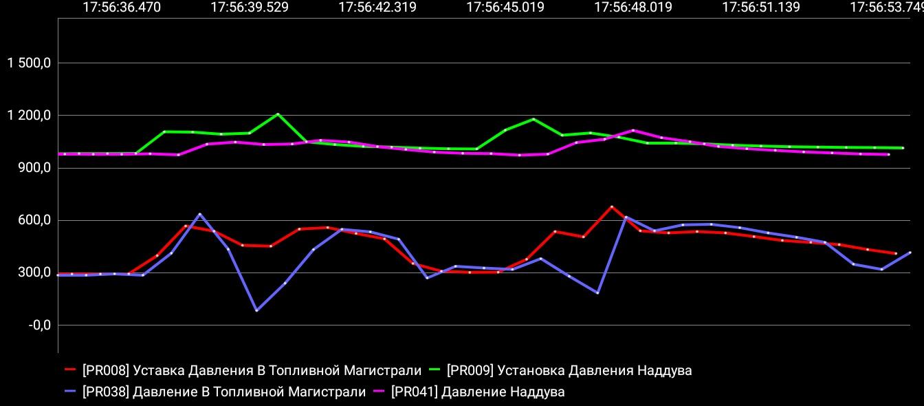

при разгоне в городе график такой
Датчик давления на рампе и его питание
Пока тепло,форсунки на слив проверь....4 капельника...а турбина родная или уже ремонтная?

А что за ошибка : "дост инф по мульт сети для рег-огран скорости"?
У меня она уже года четыре "висит". Сбрасываю - появляется снова...
"Доставка информации по мультисети для регулятора-ограничителя скорости"?? Глючит каншина на круиз...

при любой ошибке в эбу впрыска вылетает эта ошибка, при критичной ошибке он отваливается

Сегодня смотрел пиреном - ошибок вообще нет. Подожду пока снова выскочит...
у меня была история с контактами на датчике давления. Побрызгал спреем для контактов, поставил назад и заработало нормально
