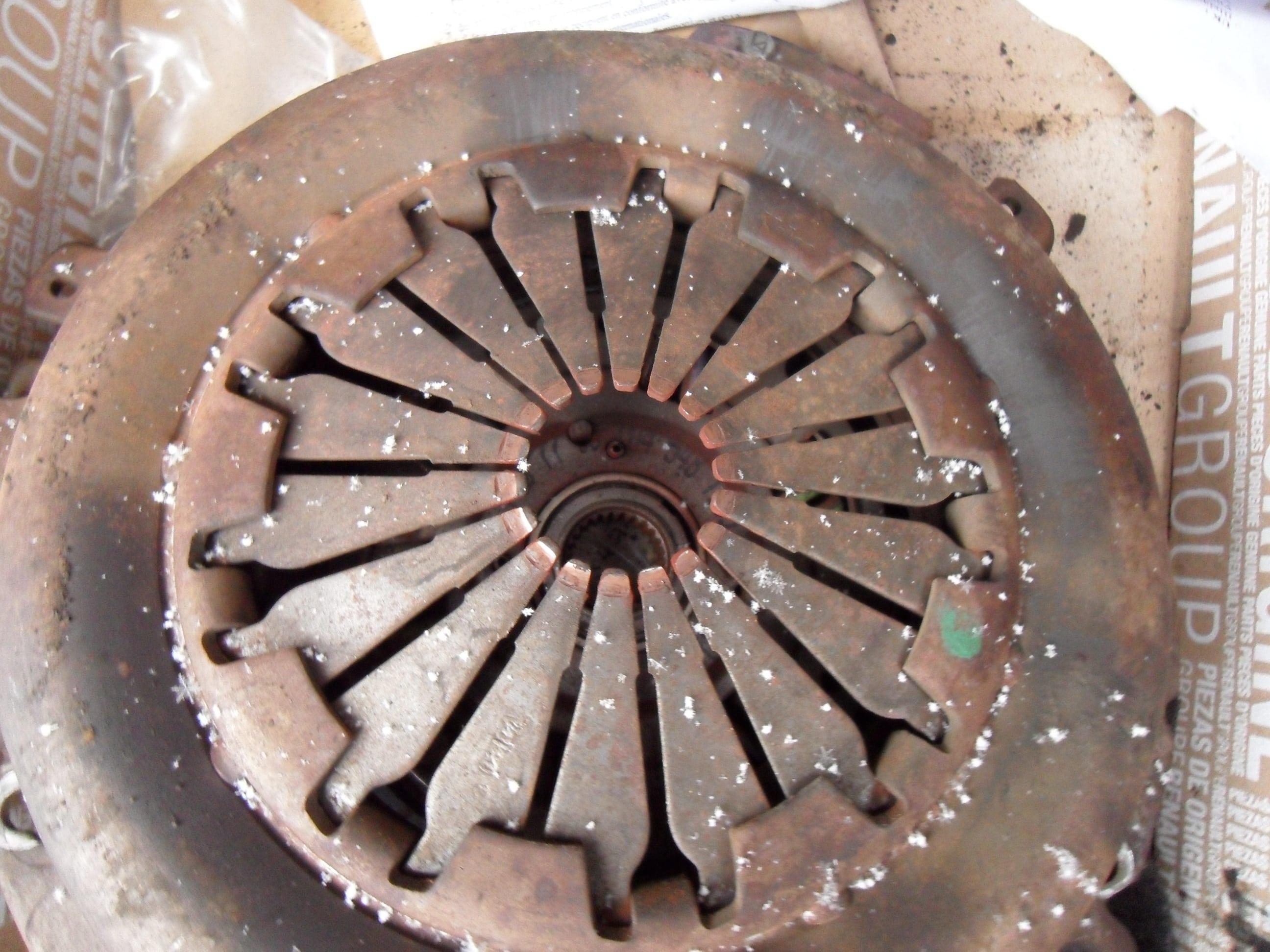

на фото старое сцепление, по центру хорошо видно выработку на лепестках.

Выработка на лепестках  совсем не критичная.
Другое дело, что нет фотки самого диска сцепления (накладок) и прижимного диска маховика.
