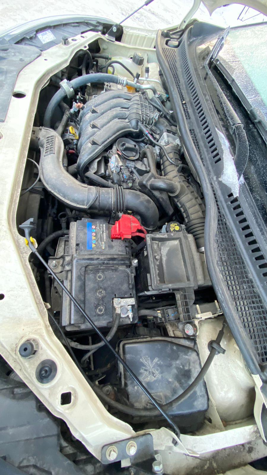

Возник у меня один интересный вопрос.
Предыстория такова. Имеем в наличии Каптюр еще первого поколения. Машина ездит мало, в основном стоит.  На машине при этом установлена сигналка с обратной связью, которая довольно активно поджирает аккумулятор.
Если по началу штатный аккум держал и разряжался за 3-4 недели стоянки, то теперь, спустя почти 4 года, он уже совсем не держит. Один -два дня простоя и машину приходится запускать с бустера. Понятное дело, это в зимних условиях и при минус 15 С.

Исходя из вышеозначенных предпосылок, родилась у меня идея, заменить почти умерший обычный Аккум на Каптюре, на более дорогой из серии AGM. Но! Есть некие опасения. Реле регулятор напряжения Каптюра при зарядке запрограмирован же под обычный аккумулятор.  Не будет ли проблем при установке и зарядке АКБ AGM  в процессе работы автомобиля, на который эти аккумуляторы штатно не устанавливаются?  Ибо, не правильная зарядка такие аккумуляторы довольно быстро убивает!

если авто ездит летом, то АГМ довольно быстро укоротит свой срок жизни от перегрева - с жидким электролитом, это не так критично, потому как жидкий электролит омывает пластины и может отводить часть тепла.
 я бы обдумал вариант заменить на EFB аккумулятор - пластины там тольще чем на обычных, цена не такая большая как у АГМ.
5 минут назад, Laguna_PRV6 сказал:
Вот это то у меня сильно вызывает сомнения. Ибо, если ранее все упорно писали (в интернете), что эти аккумуляторы только не в моторном отсеке, то сейчас я нашел кучу примеров, что их прекрасно штатно ставят именно в моторный отсек.
Ну ладно, у меня дизель и он в моторном отсеке, но я натолкнулся на примеры. Ибо, их ставят на все автомобили с режимом Старт?Стоп, а это и авто с бензиновыми моторами.

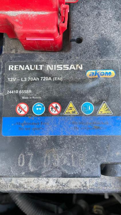

АКБ умер после разрядки на морозе, но не нашел по типоразмеру...
По типоразмеру у нее такой же, как на моем Колеосе, а именно
При этом, по идее, подходит акк типа того, что я себе на замену поставил. Мне такой обошелся в 9200 руб. В сравнении с Дилерским и его ценой и разница не большая. )))

Ну вот например как выше озвучили. Такие аккумы не терпят перегрева.  В моторном отсеке  Каптюра это выглядит вот так

 а какой примерно уровень цен у диллера на аккумуляторы ?     а то сейчас в my renault акция висит 20% на аккумуляторы, до 30 января.
12 минут назад, Laguna_PRV6 сказал:
По памяти, что то в районе 10  с лишним,   такой, без скидки.   Но не AGM есссесвено, а обычный.
Но, надо понимать, что цель не сэкономить, а цель разумно потратить, может и переплатив за новые технологии, но снизив при этом негативность последствий особенностей эксплуатации данного авто.

Ну и в разрезе ресурсности, если вас в первую очередь интересует время жизни акб, то выбирать следует те батареи где стартовый ток меньше номинальной ёмкости, естественно с учётом других факторов качественных акб, типа производитель, сухой вес - а то некоторые повадились меньше свинца, больше электролита класть.
Например из двух акб на 70ач с пусковым током 750а и 650а, предпочтение лучше отдать акб на 650а тк технология производства такова что для повышения пусковых токов приходится делать больше пластин меньшей толщины, которые деградирую быстрее толстых пластин в акб с меньшими пусковыми токами.
Отсюда приходим к выводу, что ваш вариант максимально возможная ёмкость для того корпуса акб что у вас поместится под капотом с минимальным для такой ёмкости пусковым током, такие акб стоит поискать у японских производителей за сопоставимые с агм деньги, но вас не жмёт так что все норм.

Они. Но! Повторюсь. В условиях особенности эксплуатации конкретного авто.
Меньшие пусковые токи, имхо приведут к бОльшим проблемам при заводке при больших минусах.
Поэтому, я препочел поставить аккумулятор с рекомендованными заводом характеристиками.
