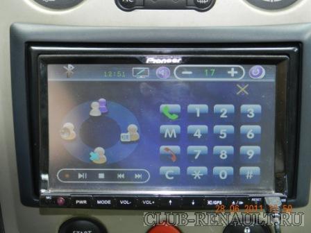

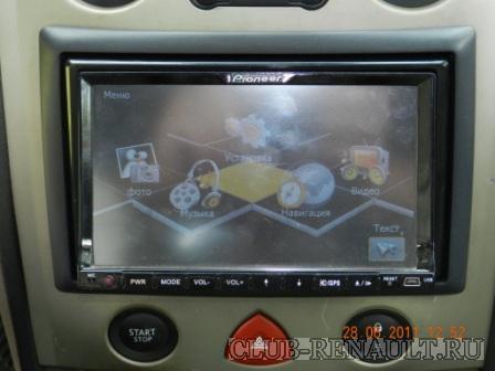

Renault Megane 2 (2005г.в). Установил 2-DIN магнитолу Pioneer-972 (китай). Есть всё GPS, TV, DVD, USB, SD, блютуз, камер заднего вида. Пускай китай, но работает отлично. Качество звука, при хорошей аудиоситемы, отличное. Нариканий нет. Цена вопроса: Магнитола 6000 (прямо с китая), переходная рамка 500 (на нашем сайте б.у). Новая стоит примерно 1200. Дисплем пришло пожертвовать ( у неё самой 7 дюймовый сенсорныйэкран, с углом наклона). Подрулевой джойстик подключил беспроблем. Ни какого адаптера не надо. Кнопки програмируются на самой магнитоле.

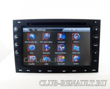

А на этой есть то же всё, но ещё и десплей подключается штатный...
только не видно ничего, напиши пожалуйста названия магнитол, а то хочется поставить что-то нормальное, с дисплеем, замучался выбирать :wacko:

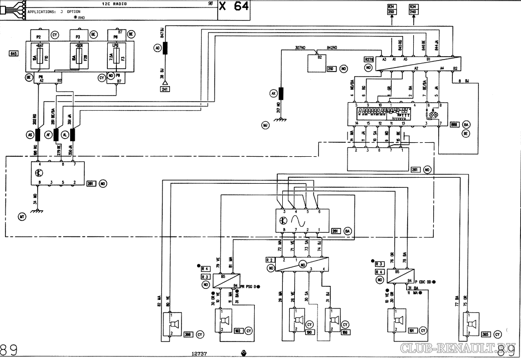

схему нашел. во вложении. Тока не понятно, по контактам динамиков подписано 1 и 2. Что из них +, а что - ?
не важно, нужно чтобы пары динамиков одинаково цеплялись. Если левый один контакт к "1", то и правый такой-же контакт на динамике тоже к "1".
