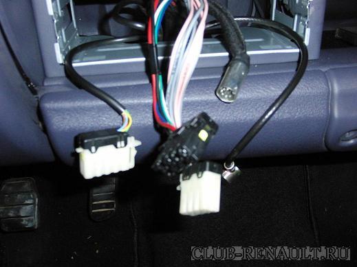

Итог 6-и часов работы.Рамка обтянута кожей.Буду ,наверно,красить.7554ac30551c.jpg
