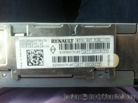

Подскажите как можно узнать какая голова стояла на моем Scenic? Update list или Tuner list?
По надписи на ней узнать нет возможности, т.к. после кражи авто и последующей его находки, головы на месте не оказалось. Только визуально помню ее внешний вид. А ставить туда что-то надо будет по-любому...
Апдейт вроде МР3 читает? У них вроде разъем на дисплей разный. У тюнера квадратик желтый

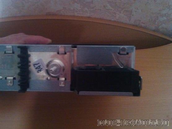

Господа, есть дополнение информации по магнитоле, вскрыл, посмотрел и увидел, что магнитола называется vdo renrdw330-15 следовательно теперь я ищу совета - есть ли какие либо переходники-адаптеры с магнитолы vdo renrdw330-15 на какую нибудь современную

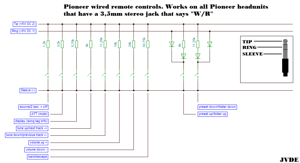

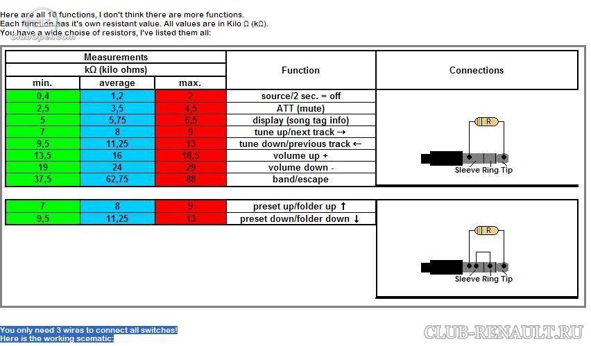

Подрулевой можно легко переделать на резистивный, поскольку Prology SKC 2.0 запоминает значение сопротивления, то можно на линии навесить резисторы разного номинала и всё. Главное что при нажатии разных кнопок не вылетало одно и тоже сопротивление.
http://www.prology.ru/eshop/view.php?WARE_...&BLOCK_ID=1
Эта магнитола не требует дополнительных переходников с резистивных пультов, кажую кнопку можно запрограммировать из меню самой магнитолы.
на стр. 30 инструкции расписан порядок программирования. Величины подаваемых напряжений видны сразу из меню.

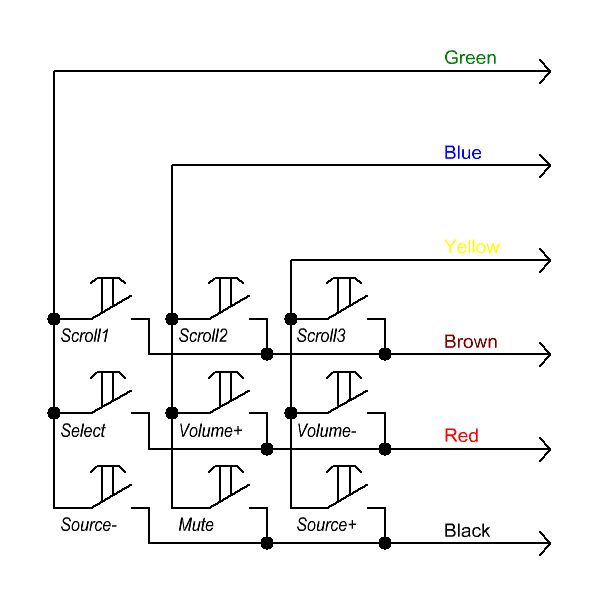

Но, тут подкрался пушистый зверек. На Сене2 фаза2, подрулевое управление сделано по-другому. Вроде удобнее - штеккер разъединяется, а не припаян. Цвета проводов другие. Как-бы не проблема, можно прозвонить. НО, прозванивание пар проводов на замыкание выявило, что простой матрицей там не пахнет. Где-то изначально показывает замыкание, которое можно списать на энкодер, а вот дальше.... Некоторые пары показывают сопротивление 67 Ом, некоторые разомкнуты, и при нажатии клавиши подрулевого замыкания контактов не видно. Кто что может подсказать по этому поводу?

Мерили цифровым мультиметром? Тогда такое возможно, если команда импульсная... Цифровой мультиметр может не помочь...
У него время реакции(измерения) около секунды. Надо попробывать стрелочным, старым.
Может и будет что-то ясно.
Попробую поискать стрелочный. Свой из набора "Юниор" давно уже отдал :(. Хотя не факт, что поможет. Я так понимаю, что нажатие клавиши подрулевого замыкает контакт и он должен быть замкнут, пока не отпустишь клавишу. Вот этого и не видно. Изменено пользователем Grosengeneer
...Я так понимаю, что нажатие клавиши подрулевого замыкает контакт и он должен быть замкнут, пока не отпустишь клавишу. Вот этого и не видно.
Может быть сопротивления очень малы или очень большие, вне зоны измерения мультиметра. Не уверен что это тот случай, но всё может быть.
Самый надёжный вариант, это вскрыть переключатель... Но не все на это пойдут...)))
Мегановский 2007 года на Ваш не похож? Изменено пользователем Alex42
Для того чтобы вскрыть переключатель, придется снимать руль. На это я пойтить не могу (Лёлик) :)
