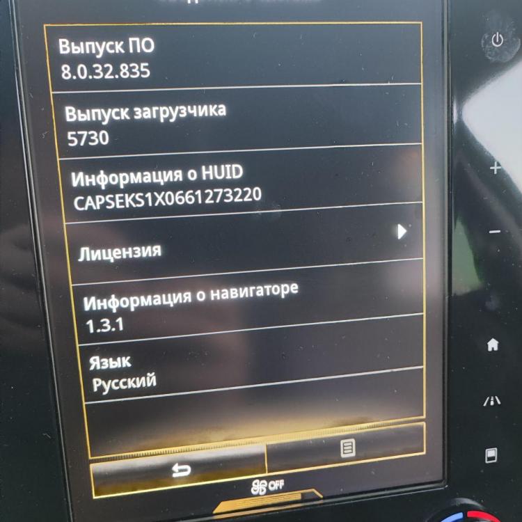

4 часа назад, temavod сказал:
Уже есть возможность перепрошивки S-Link в R-Link, я такую машину видел.
Если скриншот сделан после обновления S-Link у дилера, то в R-Link 2 он не превратился. Произошло обновление S-Link на другую версию S-Link
Определяется это по номеру версии навигатора. В R-Link2 первая цифра номера версии навигатора -9, а у S-Link - 1.
Соответственно, навигатор другой, патчи и карты от р-линка установить нельзя.
Прошивки 8.0.32 на R-link 2 и S-Link разные, просто номера версий совпали.
Для R-LINK2 8.0.32.8xx я не встречал, есть только 8.0.32.3xx и  8.0.32.5xx, видимо 8.0.32.8xx для s-link - действительно что-то новое.
Кстати, в S-LINK 8.0.32.3xx AA и CarPlay тоже работает.
Мне известно о двух безуспешных попытках обновления S-LINK 8.0.32.365 Клипом (на одной и той же машине). Процесс пошел, загрузчик загрузился, а основная часть прошивки нет. С чем это связано, не знаю.
Загрузчик обновлять не стали.

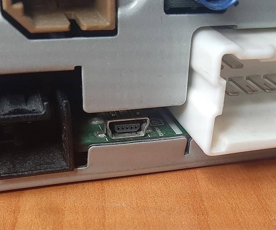

05.05.2023 в 15:06, Мышун сказал:
1. доступ через USB по ADB
Возможно, для этого нужен другой ЮСБ, в первых версиях железа он был распаян, позже его убрали.

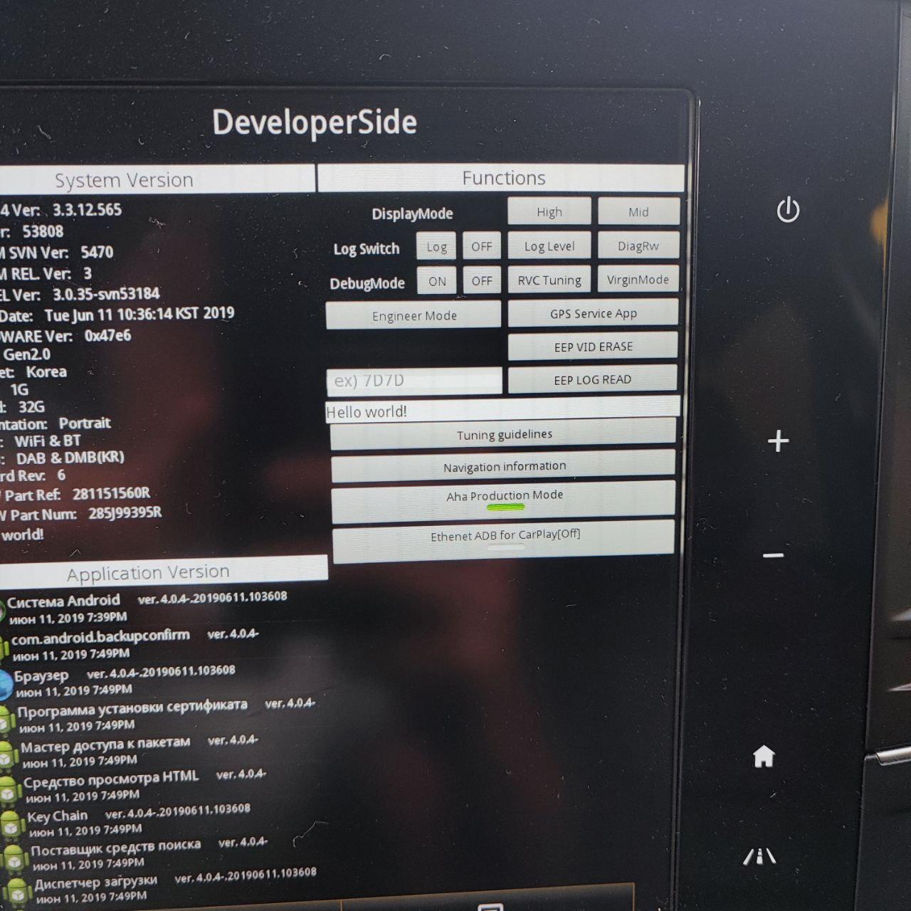

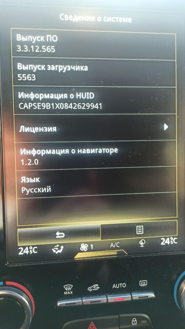

Подскажите пожалуйста есть ли возможность воскрешения S-Link на самсунг SM6? Пытались обновить прошивку на S-Link через дилерское оборудование, машина определилась и нашлись новые версии загрузчика и ПО. загрузчик загрузился основная часть прошивка вроде тоже (было написано что установите флешку для загрузки ПО), при попытке обновления загрузили новый загрузчик, а при обновлении прошивки через рено-флешку написало следующее : "невозможно установить предыдущую версию ПО. Оставленна текущая версия ПО. версия прошивки у меня 3.3.12.565, версия загрузчика сейчас 5714 как я понимаю под мою машину не скачалась новая прошивка 8.*,*,*** версии.  После обновления загрузчика и конфигурации через клип имеем следующее: не работает климат, нет задней камеры, температура наружная не показывает написано --F, не работает датчики парковачные и еще все по мелочи. Музыка, радио, блютуз работает экран светится.
1. Сбросили все до заводских настроек но нечего не поменялось
2.После всех манипуляций появилась ошибка в блоке радио DTC934155 (DF030) сбросил ее и только тогда начала читаться флешка с прошивкой с корейского сайта
3. Пытался откатить через флешку прошивку которая в общем доступе на корейском сайте была: написало тоже самое "невозможно установить предыдущую версию ПО. Оставленна текущая версия ПО"
4. Пока на ум пришла подмена VIN кода на машину у которой есть 8 версия ПО.
Какими способами можно попытаться востановить S-Link?МОжет можно как-то через дебаг меню воскресить? Заранее большое спасибо за совет.
Изменено пользователем Slavandstas
38 минут назад, Slavandstas сказал:
По симптомам - несоответствие версии загрузчика и основной прошивки, что логично, если загрузчик обновился, а прошивка нет.
Через режим разработчика или восстановлением конфигурации нечего не исправить.
Обновляли по своему ВИНу или с подменой?
А что тогда устанавливали? Не стоило обновлять загрузчик, пока прошивка не скачалась.
Сейчас выдает версию 3.3.12?
К сожалению, я пока не встречал прошивку 8x для S-LINK. Для R-LINK2 прошивка другая, несмотря на похожий номер версии, попытка установить скорее всего ничем хорошим не закончится.
Можно попробовать, только по ВИНу от корейца, а не Рено, но если прошивка через Клип не качается, то, скорее всего, и по другому ВИНу не получится.
Уже несколько человек жаловались, что не смогли обновить корейцев именно потому, что прошивка не качалась, но загрузчик не обновляли, поэтому просто осталась версия, которая была.
1 час назад, Мышун сказал:
1.Обновлял по своему вину
2. Видать мастер который хотел обновить не знал тонкосте, но еще раз повторю через рено скачалась прошивка была загрузка 100% и было написано вставьте носитель или как то так для загрузки и нажмите продолжить, потом написано вставьте носитель в юсб разьем обновите и вставьте обратно и вот когда вставили носитель в юсб разьем на машине писало что не может обновить так как уже стоит версия
3. Да версия 3.3.12.565 сейчас ПО
4. Есть вин от корейца у которого стоит 8 версия и комплектация такая же
5. У меня не качалась пробовал раньше, но там не качался не загрузчик не сама прошивка а тут вроде все скачалось по клипу а вот дальше затык.

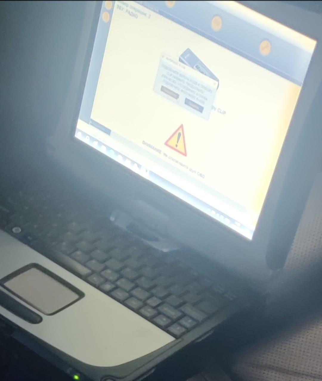

Подскажите сколько примерно весит прошивка которая на флешку закачиваеться с клипа рено, чтобы понимать что она закачалась и есть ли какие-то способы чтобы начать заказчивать эту прошивку с серверов корейских рено(обходные)?
2 часа назад, Slavandstas сказал:
Трудно сказать, что пошло нет так. Возможно, проблема с флэшкой. Флэшка должна быть не обычная, а специальная от Рено, там какая-то хитрая файловая система, на обычном компьютере не читается, но Р-Линк2 её видит.
Если бы удалось добыть эту прошивку в виде обычного файла mm2014_upgrade.lgu, то можно попробовать её декриптовать и тогда, возможно, удалось бы обойти контроль версии (сообщение "невозможно установить предыдущую версию ПО. Оставленна текущая версия ПО" ).
На Р-ЛИНК2 это не раз помогало, на S-LINK не пробовал и прошивку в виде файла для 8x пока не встречал
34 минуты назад, Мышун сказал:
Так есть прошивка эта только 3 версии для S-Link, я ее скачивал с корейского сайте и ставил себе через флешку ранее, у меня была чуть страрее третей версии. Можете ее декриптовать и убрать проверку версии?
https://cloud.mail.ru/public/JpSd/JQW8KSc6C   ссылка на прошивку ниже. Заранее большое спасибо
1 минуту назад, Slavandstas сказал:
Нужна именно 8, поскольку загрузчик уже обновили и он не совместим с 3

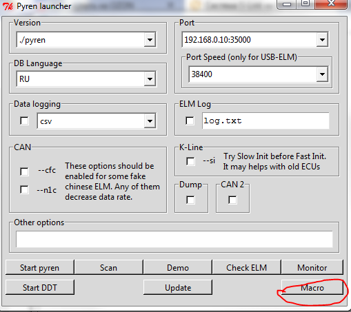

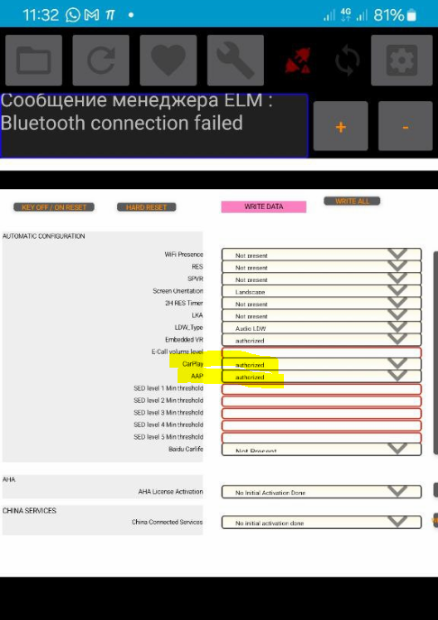

Доброго дня! На Samsunge QM6 ПО 3.3.12.565 для активации андроид авто в инженерном меню в Gen1 и Gen2 презент нужно ставить только в Carplay и AAP?
5 часов назад, Nikita18 сказал:
Ставить можно и то и другое, CarPlay и Android Auto - разные системы и никак друг на друга не влияют. Будет ли работать с этой версией не знаю (CarPlay, скорее всего нет).
Не знаю как в S-Link, но на R-LINK2 не всегда получалось поменять эти параметры с помощью DiagRW в режиме разработчика и почти всегда значения этих параметров отображается не верно. Также очень часто после использования DigRW отваливается голосовое управление и автозапуск (не знаю, актуально ли это в корейцах).
Лучше и надежнее активировать через ELM 327 с помощью ddt4all, Pyren, ECUTweaker и т.п.
17 часов назад, Мышун сказал:

2 часа назад, Nikita18 сказал:
Подскажите, пожалуйста как это сделать через ECUTweaker? в каких разделах, что включить
[Audio Unit] -> [RadNav 3.X...] ->[Configuration] ->[Radnav configuration 2.0 - Part I]
Поставить "authorised", проверить, что другие параметры не изменились и нажать большую кнопку справа.
Нажать кнопку с круглой стрелкой вверху экрана и убедиться, что параметры поменялись.
Нажать [Hard Reset] вверху экрана. R-Link 2 перезагрузится, настройки сохранятся

Все сделал, после перезагрузки S-Link все возвращается на прежние значения( Обновление есть какое нибудь для S-Link?
32 минуты назад, Nikita18 сказал:
А сразу после изменения правильные значения читались?
Именно после перезагрузки сбросились?
Лог (вверху экрана левее +-) не смотрели? Могли команды не пройти.
Если проблема в том, что новые значения параметров не записываются, то можно попробовать макросом в Пирене: https://disk.yandex.ru/d/EBlGeYYEU8SkTg

Вот эту команду "rlink2-enable-AAandCP.cmd" нужно прописать в терминале pyren?
18 минут назад, Nikita18 сказал:
Это макрос. Нужно нажать кнопку Macro в главном окне Pyren, выбрать этот макрос в папке rlink2 и запустить.
Естественно, имеется в виду, что перед выполнением макроса elm327 сопряжен с телефоном или ноутбуком, всё настроено и работает.

Все сделал, активировалось, но Андроид авто не заработал(( при подключении выходит такая ошибка на мониторе S-Link: Please activate your Mass Storage Mode MTP Device is not supported

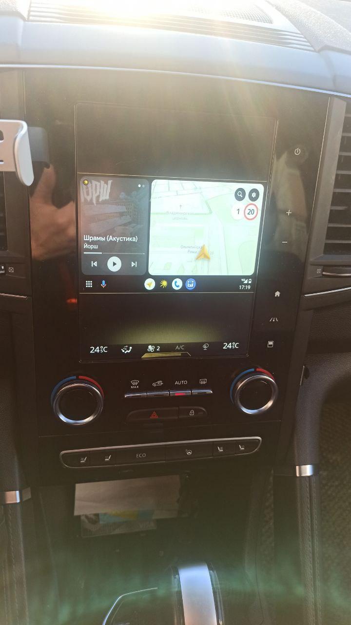

На прошивке 3.3.12.565 AA не заработал, зато работает CarPlay. Как владелец телефона с Android приобрел CarlinKit 4 (который транслирует протокол AA в CarPlay) и теперь наслаждаюсь беспроводным AA в 1/3 экрана. Сперва приобрел CarlinKit 5, но там нативный AA и CarPlay, пришлось продать на Авито. Так что выход есть.
12 часов назад, Alminaof сказал:
В принципе вариант, только не на весь экран получается?  Можете прикрепить фото как это выглядит?)
7 часов назад, Nikita18 сказал:
Вот как это выглядит
Изменено пользователем Alminaof
Спасибо,
22.03.2024 в 18:55, Alminaof сказал:
Спасибо! В целом хорошо конечно что коннект есть, жаль только что не на весь экран.
Может там есть в настройках где разрешение изменить?
25 минут назад, Nikita18 сказал:
Нет. В 3.3.12.x это максимум, в 8.0.32.x CarPlay уже полноэкранный, но как в полноэкранный CarPlay впишется изображение АА через CarlinKit 4 не знаю, надо проверять.

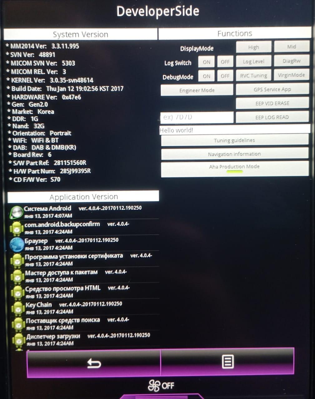

16.05.2023 в 08:30, vova1102 сказал:
Всем привет! Наконец-таки в магнитоле S-Link на корейском Samsung QM6 я разобрался с АА. Необходимо зайти в инженерное меню в diagRW зайти в пункты Gen1 и Gen2 и там выбрать "Present", так как изначально в системе активировано только для Apple IOS. После перезагружаем магнитолу и вуаля все работает. Фото прикладываю.
ном меню поменять вGen 1 и gen2 там целая куча пунктов, в каких именно?

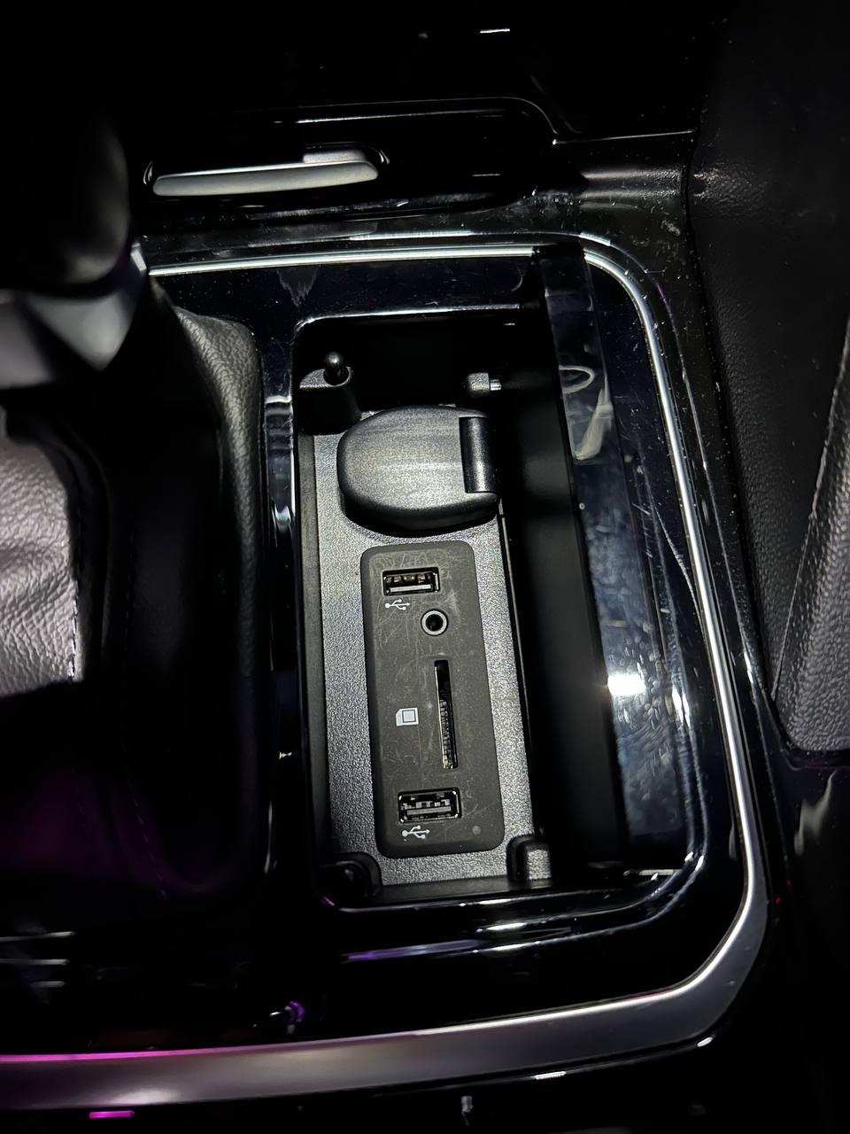

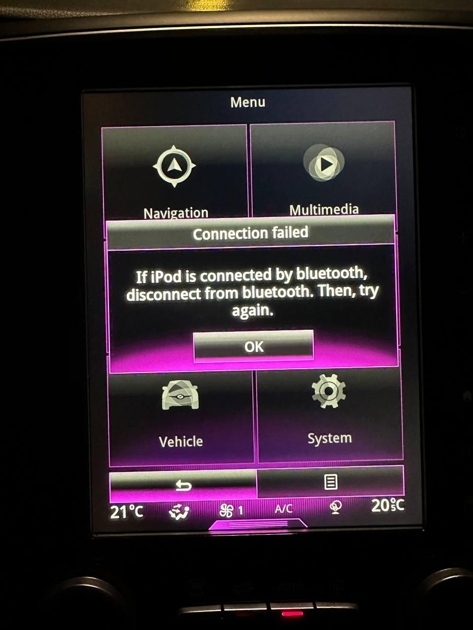

Добрый вечер, недавно стал владельцем samsung sm6 2016 года привезенного с Кореи и стал вопрос подключения Apple Carplay, при подключении айфона по usb просто выдает сообщение "If ipod is connected by bluetooth, disconect from bluetooth. Then try again". И в таком варианте работает как аукс. Подскажите пожалуйста возможно ли его активировать и доступен ли он в принципе на моей версии ПО (3.3.11955), блок USB с aux и SD картой. Прикрепил фото
15 часов назад, slipp сказал:
Не пробовали сделать то, что он просит (отключить bluetooth)?
