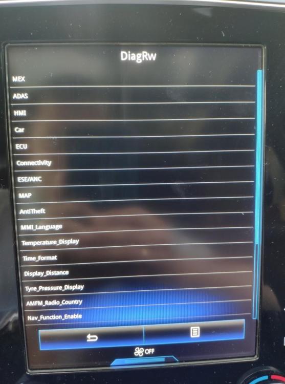

И ещё интересует содержание всех пунктов в в diagrw. Что там можно классного сделать.
21.06.2023 в 10:52, Dron2005 сказал:
Очень много всяких настроек. Прошу подсказать и разъяснить тех кто понимает.
Ничего полезного вы в инженерном меню не сделаете. DiagRW дублирует ddt, но с некоторыми ограничениями.
Если что-то и можно активировать, то это потребует изменения в других блоках, а из режима разработчика есть доступ только к конфигурации самого S-Link (или R-LINK2) .
99%, что всё, что можно уже активировано с завода.
Ни в коем случае не нажимайте Virgine (полный сброс) и Mid/High (выбор размера экрана)! В первом случае придется полностью восстанавливать конфигурацию (до восстановления будет кирпич), во втором - погаснет экран и тоже нужно будет восстанавливать.
Всё остальное, вроде, вполне безопасно.

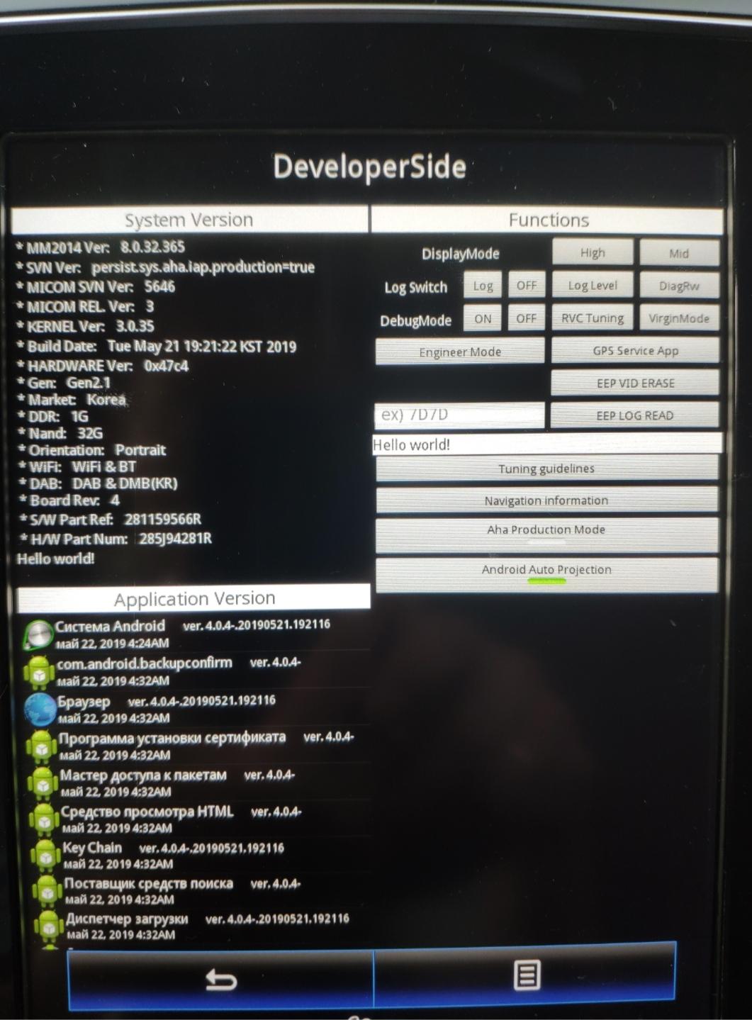

Добрый день. Подскажите пожалуйста. Попытался включить Андроид авто на автомобиле Рено-Самсунг СМ6 (Корея) Мультимедиа восемь дюймов S-link. В сервисном меню смог поменять язык. Выпуск ПО 3.3.11.995. Выпуск загрузчика 5303. Информация о навигаторе 1.1.5. В GEN 2 переводит в present но после сохранения и после перезагрузки обратно скидывает на absent подскажите как побороть эту болезнь и возможно ли установить на него обновление от R-link2?
15 часов назад, Радислав сказал:
В GEN 2 переводит в present но после сохранения и после перезагрузки обратно скидывает на absent подскажите как побороть эту болезнь?
Параметр меняли в режиме разработчика (DiagRW)? В Р-Линк 2 параметр тоже сбрасывается в DiagRW, но на самом деле АндроидАвто работает. При использовании ddt такой проблемы нет.
Также в режиме разработчика для активации АндроидАвто можно использовать кнопку AndroidAuto Projection на основном экране. В Р-ЛИНК 2 с аналогичной кнопкой проблем нет.

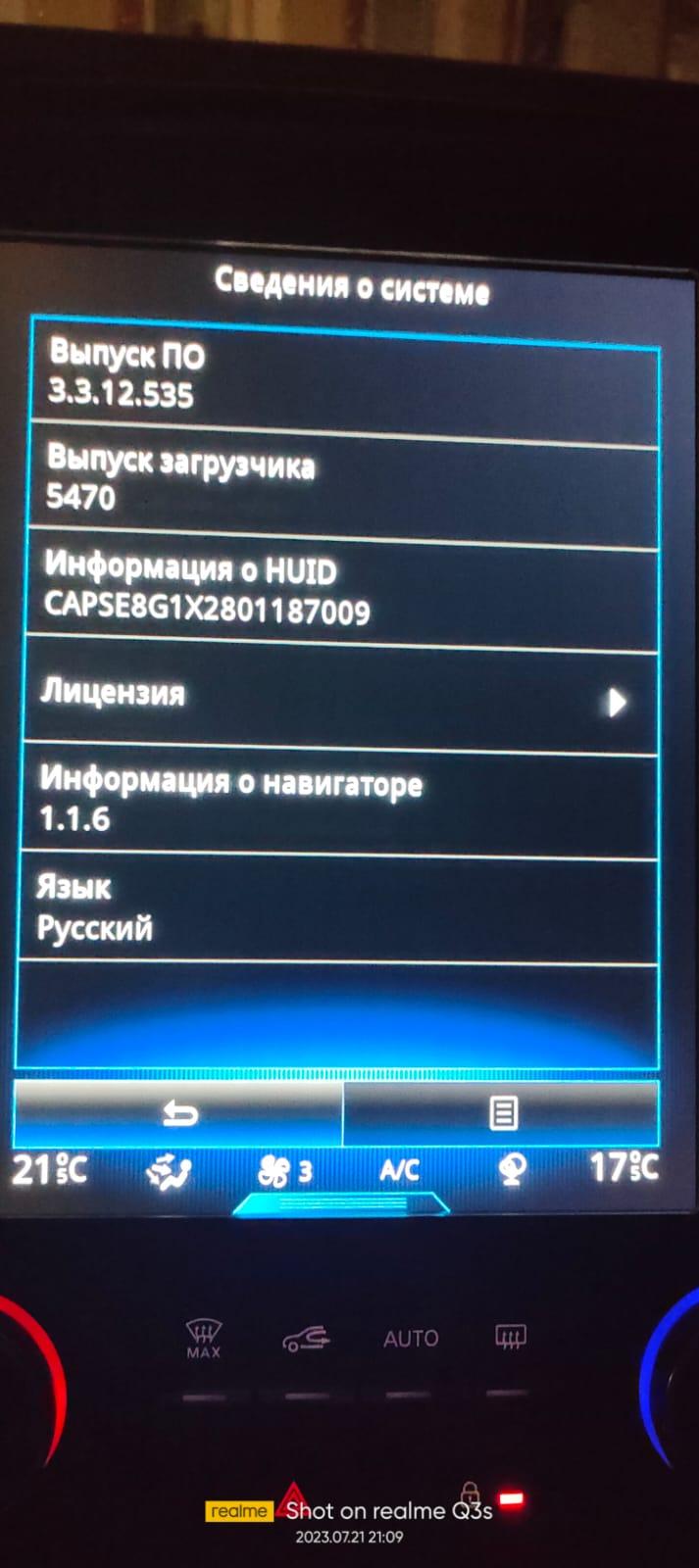

всем привет. у меня кореец , версия прошивки 3.3.12.535 , загрузчик 5470, навигатор 1.1.6
я хочу попробовать накатить прошивку аналогичную но Р-линк , дайте пожалуйста ссылку , никак не могу найти. заранее спасибо ребята.
новичок в этом деле.... советы приветствуются!

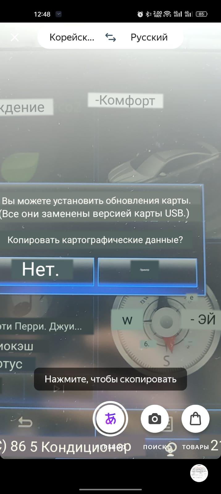

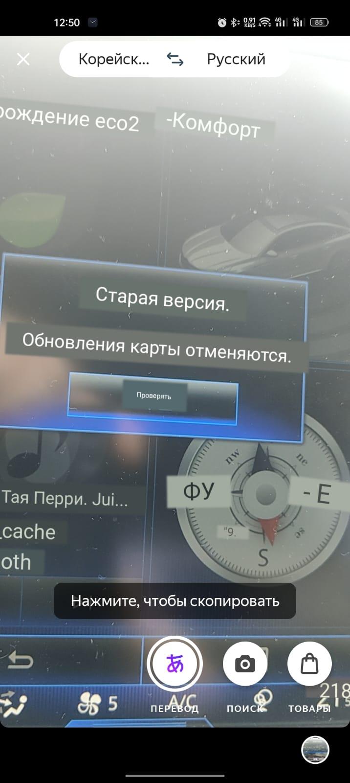

ребят ,карты видит обновления , которые Мышин кидал ранее , но гу пишет что они старые и не требуется в обновлении. возможно я чего-то не понимаю, но мне кажется в теории можно загрузить нашу местность но чтобы карты свежее были .... и возможно теория , что 3.3.12.ХХХ может встать прошивка Р-линк версии 3.3.12.ХХХ ,но поновее нежели которая находится на моем борту . Ребята , Мышун как человек в шарещий в этой солянке прошу вас скинуть пожалуйста карты для теста и прошивку , заранее благодарю Вас и сообщество!
21 час назад, Sinless_Demon сказал:
Для Р-линк 2 прошивок 3.3.12.ххх нет. Есть только 3.3.16.96x и 3.3.16.98x.
Что будет если установить прошивку от R-LINK 2 на S-LINK пока неизвестно. Устройства разные, несмотря на похожую аппаратную часть, загрузчики разные.
По установке карт на для R-LINK 2 на S-LINK у меня информации нет, не уверен, что это возможно.
Остальное ответил в личку

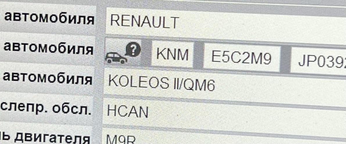

В pyren бот по vin вот что получил:
Hi! I'am pyren_bot
Available commands:
/vin <VIN number>
      ZIP-file contains dumps for all ECUs and repair macros for R-Link1 and R-Link2.
/doc <VIN number> <AL|SP|FR|RU|GB>
      ZIP-file contains html file with documentation
The pyren3 website:
https://gitlab.com/py_ren/pyren/-/tree/pyren3
qpyren3 apk (withous clip database)
https://cloud.mail.ru/public/1iZ4/fM44M4z68
О чем это говорит?

И ещё вопрос у какого какие версии прошивок например у меня 8.0.32.365 а в первом посте фото 8.0.32.505 может у кого ещё новее из линейки 8 версии? Пробовал найти в интернете но ничего не нашел. Имею некоторые проблемы с работой андроид боксов которые работают через Car Play  и надеюсь что эти проблемы решаться путем обновления прошивки. Может официалы могут в России обновить? Кто пробовал обращаться?

Программа без доступа! Да, машину видит!
Изменено пользователем NatalyG

Сегодня удалось обновиться до прошивки 3.3.12.565 с корейского сайта. Ранее была версия 3.3.12.535
 Уважаемый Мышун, открывается с этим учетом дорога к попытке модификации и установки прошивки с R-link  на S-link? Помогите пожалуйста модифицировать прошивку под S-link. Заранее благодарю
После обновления на флешке появились новые файлы Upgrade0.log и Upgrade1.log
