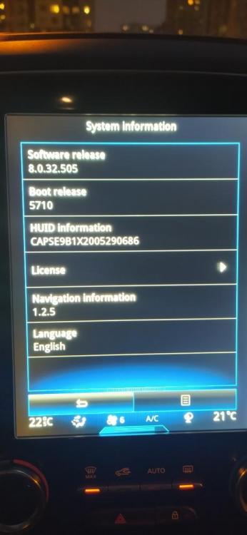

Добрый день!
Не нашел ветку на форуме по своему вопросу.
Вопрос: у меня магнитола установлена R-link 2 v8.0.32.505, получится ли перепрошиться на v 9ххх несмотря на то, что прошивка v.8 изначально установленная для Корейского рынка?
Установить получится, но работать нормально не будет, языки не появятся и навигация тоже :)
А может кто-нибудь дать ссылку на файл дистрибутива на версию v.9 R-link2???

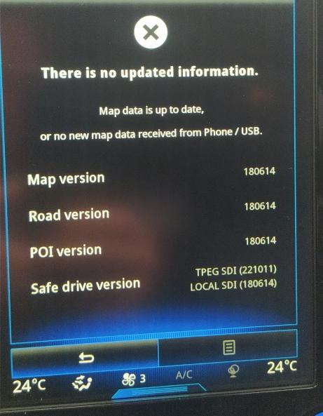

В моем S-Link навигатор есть, но что ожидаемо - нет карты РФ.

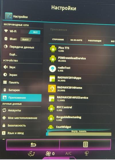

Подскажите пожалуйста. Я обращался к официалам по поводу перепрошивки, но они ничего не смогли сделать. Сообщив что, только неофициально могут попытаться переустановить прошивку на R-Link2, но мы когда вставили флэшку с дистрибутивом R-Link2, система её не определила. Подскажите пожалуйста есть ли контакты, кто попытается помочь мне перепрошить эту магнитолу S-Link на R-Link2, естественно под мою ответственность и за вознаграждение. Автомобиль 2019 года, значит железо стоит не древнее, по видео отзывам в разных странах, ставят такую магнитолу но с разными прошивками на разные авто. Смог найти только инфу по этой ШГУ https://appadvice.com/app/s-link-guide/1089838883. Или можно скомпилировать загрузочный файл чтобы переустановить на R-Link желательно ver9 и на русском языке или вообще любую другую андроид систему, чтобы только всё работало и была возможность скачивать приложения с playMarket?
Ещё в дополнение, когда в авто вставляешь пустую флэшку предварительно отформатировав Fat32, создаётся только один файл папка с названием LOST.DIR, а папки R-Link2 или бы S-Link нету.

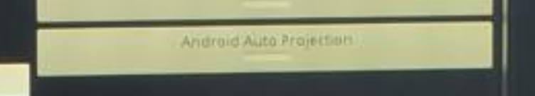

Ещё дополнение, подключаю к магнитоле S-Link телефон Xiaomi где предустановлен Google AA, но ГУ не видит его. По Bluetooth можно только разговарить + кнопки на руле работают совместно и прослушивать mp3. Поэтому и хочу полностью поменять прошивку этого S-Link.
Изменено пользователем vova1102
2 часа назад, vova1102 сказал:
Тут наверно тоже надо через elm327 включать через obdII разъем или через ddt4all или pyren . Вот только какую там машину выбирать?

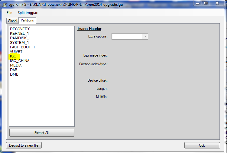

Внутри прошивки 3.3.12 лежит обычный iGo, такой же как в R-LINK 2
И вообще структура прошивки совершенно такая же как на R-LINK 2
Но есть одно "НО": всё что я написал относится к прошивке 3.3.12, скачанной с корейского сайта, в реальной машине может быть совсем другая прошивка.

Все разделы, которые удалось распаковать (в частности "System" и "IGO") совпадают до байта. Скорее всего, разница только в дате и номере версии и, как и для R-LINK2, прошивки не зависят от размера экрана (внутри есть папки для обоих разрешений).
Внутри прошивок №1 и №2 тот же набор apk-файлов для приложений, что и в R-LINK2, добавлены несколько приложений с индексом "KR", например VUIService_KR и NAVI_KR.

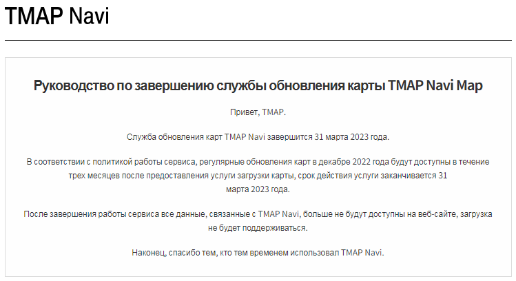

И ещё ("на сладкое") информация с того же корейского сайта (через переводчик):
Интересно, что они предложат пользователям Самсунгов? Может быть начнут устанавливать на S-LINK софт от R-LINK2, ведь аппаратно это практически одно и то же? (просто мысли вслух)

1) Вообщем попытка установить скин патч Skin-Patch v1_2_HotFix1 R-LINK 331698x 29_09_21 на S-Link не увенчалась успехом, высветилась надпись о проблеме в конце установки и на этом всё остановилось. Делаю вывод, на S-Linke другая кодировка, которая прекращает установку.
2) Карты скачанные ранее по ссылке off update  20191118 HIGH (карта от Мышуна) магнитола вообще их не увидела.

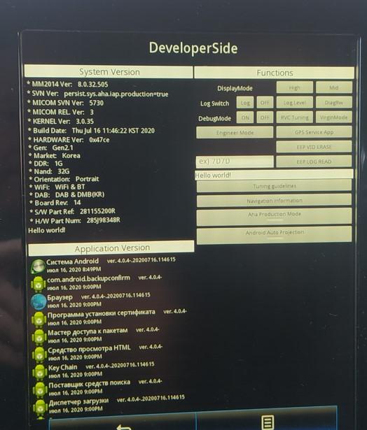

@vova1102, судя по скриншоту в первом сообщении с версией навигатора "1.2.5" у Вас прошивка, не совместимая с R-LINK2 (в своем вчерашнем сообщении я обозначил такую прошивку "№3" )

Добрый день. При установке скачанной карты с Корейского сайта, процесс установки ползунка доходит до конца и выдает надпись -как на картинке. 2) И второй вопрос когда подключил elm327 к QM6 в программе Ecu-Tweaker 1.85 выбрал Koleos II их там несколько, но в этой программе блоки не считывались. Можете добавить в эту прогу Renault Samsung QM6 если это поможет или может добавить логи как Nissan X-Trail t32,  т.к. у них все аналогичные блоки.IMG_20230211_152445.jpg.6950bef5c5fa06386f2cb93aa2413b7c.jpg

R-Link2 ищет файл mm2014_upgrade.lgu в папке R-LINK и предлагает его установить. Сам разбор файла выполняется уже после.

Всем привет. Может кто-нибудь сообщить как войти в инженерное меню на шгу S-Link? Метод через файл Debug не сработал.
Доброго дня!!!
Мне удалось наконец-таки зайти в инженерное меню QM6, сумел пока поменять только на русский язык в системе.
Почему не получалось войти я незнаю, что я сделал, на флэшке сохранил одноименный файл DEBUG, как в папке и текстовый файл, так рядом с папкой DEBUG текстовый файл просто и в созданном файле автомобилем LOST.DIR тоже текстовый файл c ...Lge. Ниже фото с описанием S-Link сиситемы, как я понимаю она же в Европе и есть R-Link2, подскажите как активировать АА и жайте комментарии есть возможность её обновления до v.9 на R-Link2. Заранее благодарю.
Не совсем. Не уверен, что у корейцев используется та же нумерация версий прошивок. Как минимум отличаются навигаторы. В Корейцах версии навигатора 1.x, а в R-LINK2 - 9.x и они совершенно разные.
В R-LINK2 установкой карт и приложений, а также созданием "отпечатка"  занимается программа synctool, посмотрите, есть ли она в списке программ (левый нижний список в режиме разработчика).
По поводу возможности установки прошивок от R-LINK 2 пока достоверной информации не встречал. Не факт, что прошивка вообще начнет устанавливаться. Если все-же будет устанавливаться, то большой вопрос в совместимости с MICOM (загрузчиком).

Доброго! Включил данную кнопку, она подсветилась зелёным цветом, но АА не заработал. Вероятно с андроид не будет работать, а только с apple,  т.к. в прошивке предустановлено приложение только для айфонов. Вот так.
Если бы через инженерное меню можно как-то добавлять приложения, было бы супер. Но похоже это уже разработчик вкладывает в новый уровень прошивки. Если кто сможет в эту вкрсию яндекс карты добавить, поделитесь.
1 час назад, vova1102 сказал:

По варианту 2 нет никаких проблем внедрить дополнительные приложения в прошивку, но всё упирается во встроенную систему защиты. Без защиты только раздел iGo с навигатором. После любых изменениях в других разделах прошивка успешно устанавливается, но р-линк 2 перестает загружаться и превращается практически в кирпич. Я сам через это прошел и восстановить удалось просто чудом.
Не думаю, что в S-LINK что-то принципиально отличается и особых надежд на "дыру" в системе защиты нет.
8 часов назад, vova1102 сказал:
В списке приложений в режиме разработчика нет AA?
На р-линк 2 тоже иногда приходилось совершать "танцы с бубнами" чтобы АА заработал (замена кабеля, удаление и переустановка приложения на смартфоне, смена режима USB и т.д.) .
Кстати, ещё "Hard reset" может понадобится после активации АА, а сделать его можно только из ddt или Пирена. Но начать можно с перезагрузки кнопкой включения, если ещё не делали.
