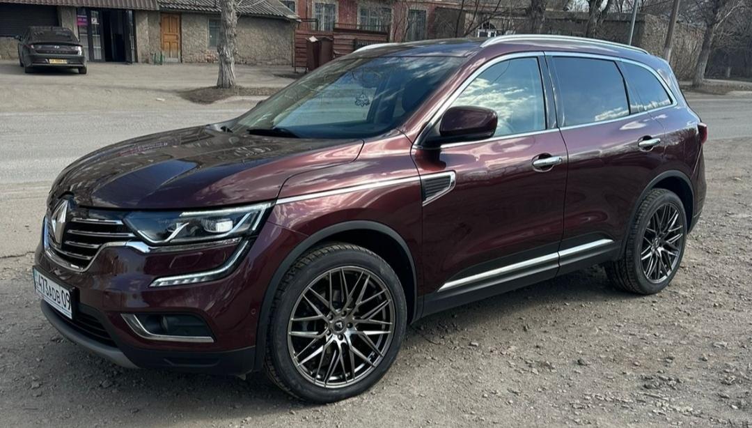

Добрый день всем, поставил новые колеса на лето) мне нравиться.  D20 8,5 et 35 245/45/20
Изменено пользователем s_stalk
24 минуты назад, s_stalk сказал:
Двадцатые тапки не жёстко?

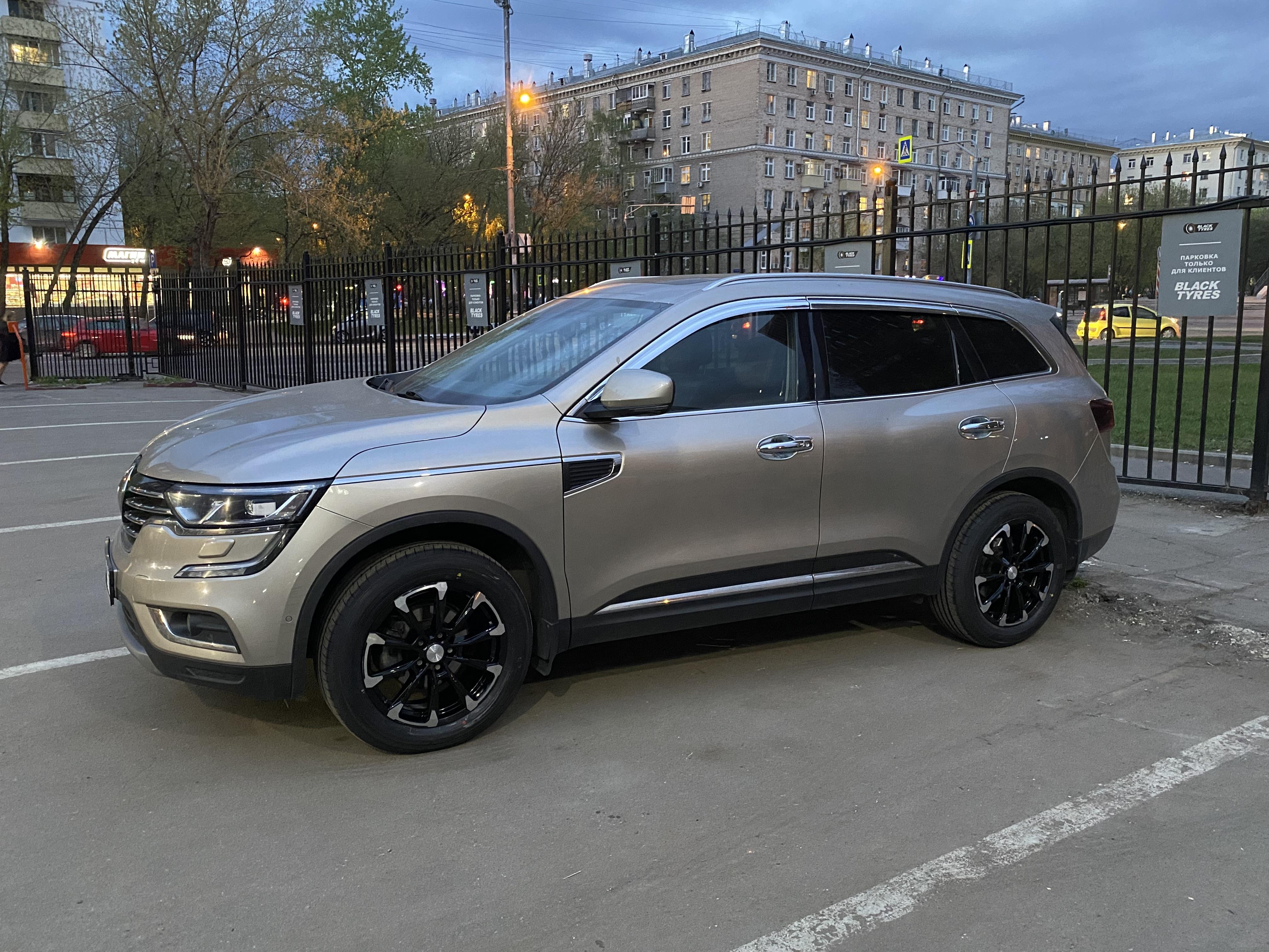

Собрал комплект с датчиками давления. Диски 7.5, шины 225 все норм.
У меня такие же диски, только я в центральное отверстие колпачок с логотипом Рено на черном фоне поставил.

2 часа назад, newmaxs сказал:
Прикольно))
Я именно это тоже планирую сделать) Выясняю диаметры в продаже. Может у вас реф. номер сохранился?
Я изначально другие хотел, но их разобрали в Москве, а ждать я не хотел. Но в итоге эти даже больше пошли)
Честно говоря, никакого номера и не знал, у тех у кого диски покупал эти колпачки были россыпью с разными логотипами, они мне сразу на месте их и примеряли на новые диски.
28.04.2023 в 23:16, MuLTec сказал:
Вполне терпимо. Зато управляется  увереннее.  Ну и вид)

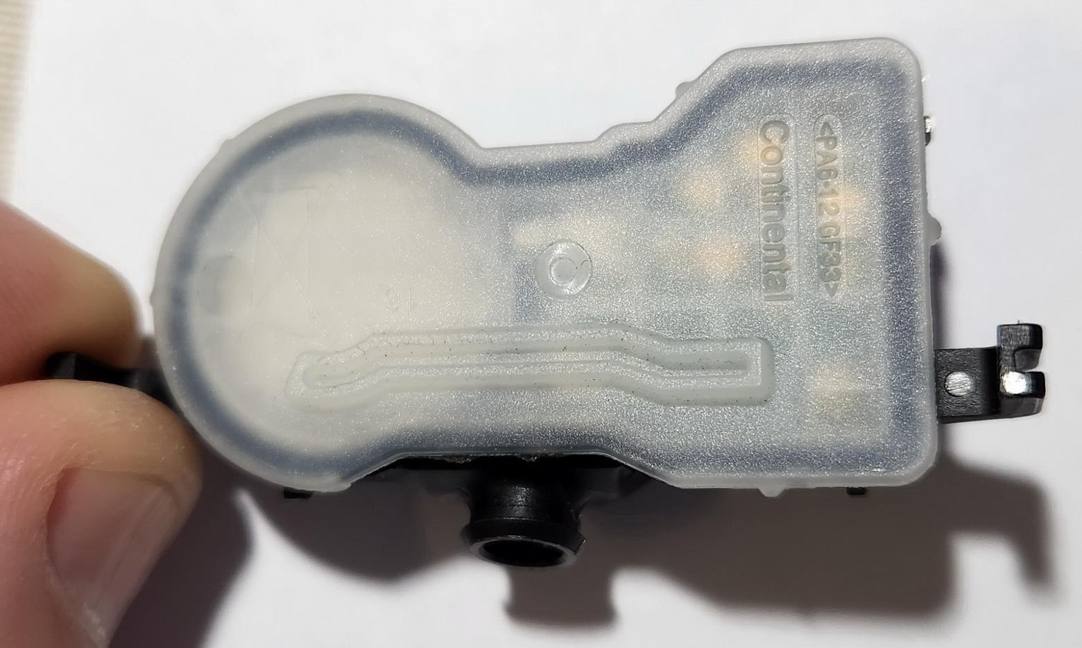

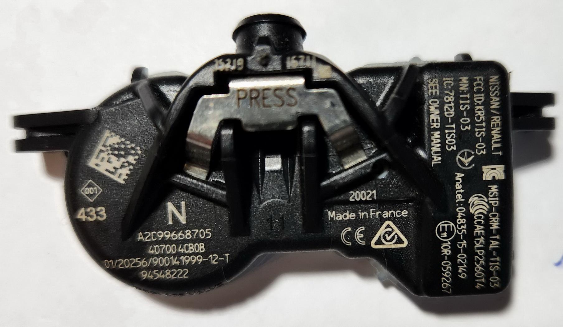

Продолжаю - датчик "отвалился" окончательно, престал определяться при автоконфигурировании - сразу же отмечался как отсутствующий, или система после нескольких "отваливаний"  датчика отмечает его такой статус.
Заказал в ПАЦ на Руставели 31 новый оригинальный датчик "RENAULT 407004CBOB", стоимость 4711,38 руб.
По работам:
- ГО  - клапан контроля давления в шине: замена 1540 руб,
- ДО  датчиу давления в шине настройка 220 руб
- ДО ЭБУ общ функ пров 660 руб.
Ну и технологическая мойка кузова (как кстати!) - бесплатно.
Старый датчик вернули, отчетливо видно место, где расположена батарейка, оставлю на "черный день", можно будет батарейку заменить, будет работоспособный (наверное) датчик.
Поздно увидел. Я покупал весной во второй комплект колес датчики по 1600р
https://apex.ru/autoparts/NISSAN/407004CB0B
Прописались сами через стандартную настройку мультимедиа.

У меня, похоже, все датчики давления в шинах начали выходить из строя "по кругу". Как я уже говорил - в декабре заменил датчик на правом заднем колесе, а пару дней назад, в морозы, "отвалился" на левом заднем колесе. Все дело в разряженной батарейке и низкой температуре. Выезжаю из паркинга (там сейчас плюс 6 град.С), все работает.
Оставляю машину на пару часов на улице (минус 22 град.С), начинаю движение - проблемный датчик не определяется, а потом - сообщение об ошибке на приборной панели.
На следующий день утром - выезжаю из паркинга, устанавливаю режим определения датчиков, все датчики, в т.ч. и проблемный - определяются. Машина постоит на морозе - датчик не работает.
Вчера заказал в ПАЦ на Руставели оригинальный датчик.
Датчики давления в шинах перестали определяться за одну морозную неделю (ниже 20гр), по одному, за неделю уже третий, на пробеге 87.000 км, машине 5 лет.
Купил на Авито оригинальные (надеюсь) по 1.500 р 4 шт. Там были и дешевле, но не понятно-родные или поддельные китайские, и сколько они уже отходили (на сколько ещё хватит батарейки).
В emex.ru оригинальные новые от 3.200 руб. за 1 шт. у меня сейчас.
На сервисе (Дакар-сервис) мастер приложил прибор к колесам, все датчики на прибор откликнулись. Он не рекомендовал менять, сказал, что в теплую погоду эти ещё могут работать несколько лет, а новые при морозе тоже могут перестать определяться.
Купленные датчики на приборе определились, пока положил в запас, посмотрю в следующую зиму.
Изменено пользователем SergeySem
