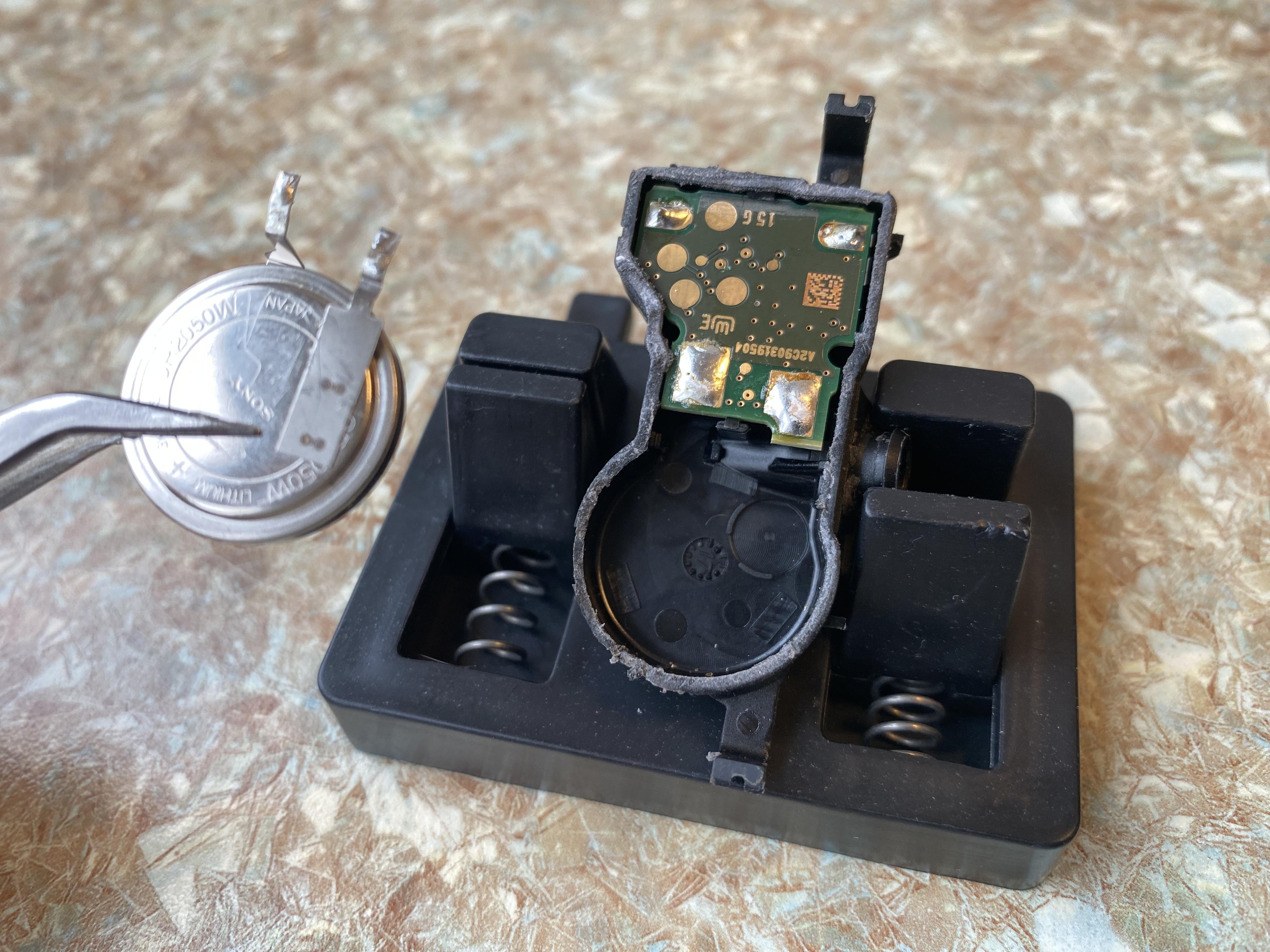

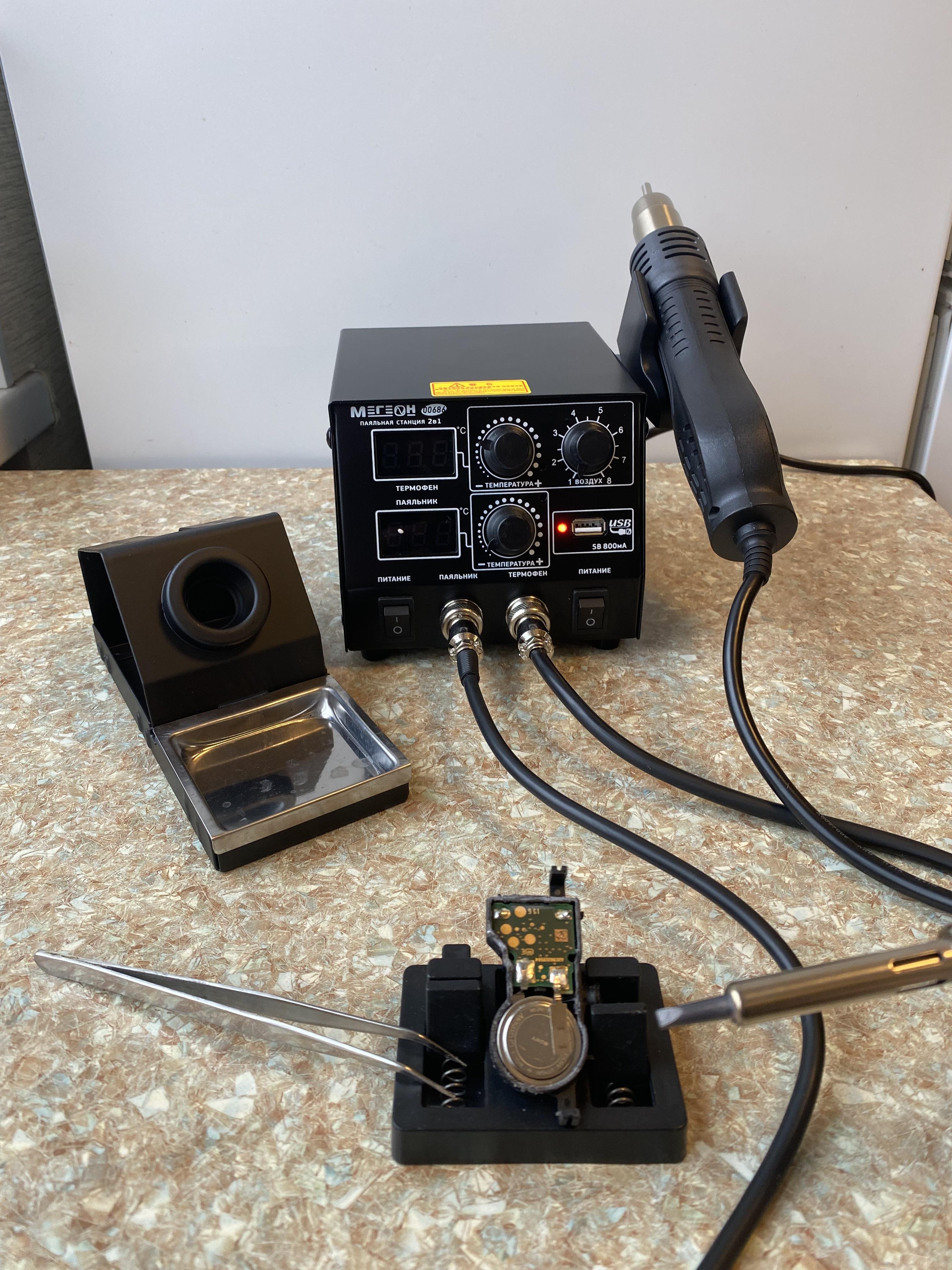

Я сегодня попробовал и для начала, выпаял батарейку. Температуру довольно тонкого жала поставил 400 градусов. А саму пластину контакта держал пинцетиком. Контакт отошел в долю секкунды, а судя по температуре самой баттарейки, мой палец не почувствовал в это время никакого нагрева.  Так что, теория одно, практика, абсолютно другое.

А чем вскрывали датчик? Мне кажется непростое занятие.
18 часов назад, Putnick сказал:
Небольшим скальпелем и тоненькой, плоской отверточкой. Главное, никуда не спешить и делать аккуратно.

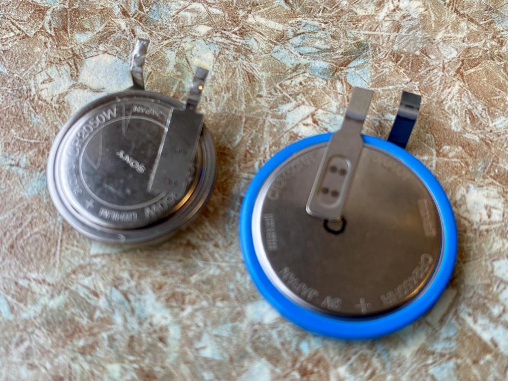

Кстати. А вот батарейки с правильным, нужным для нас выводом, я найти что то не смог (((
CR2032 идут массово с нужным для нас выводом, а CR2050 c противоположным ((((
Но у 32 емкость меньше. По толщине то они подойдут и встанут хорошо.
А емкость  200mAh против 350mAh. Прям и не знаю, что с этим делать.

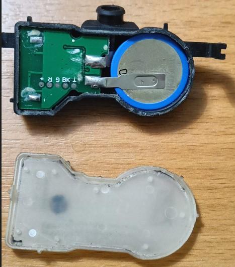

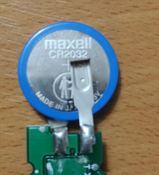

Тоже захотелось поэкспериментировать. Лежал  у меня Алидатчик 1шт., отработавший без глюков 3,5года.Решил реанимировать. Испорчу- не велика потеря, получится - можно второй комплект собрать. Крышка вскрылась очень легко, приклеено не намертво. Батарейка стоит maxeell CR2032  тоже с обратной полярностью. Замерил остаток - 0,8 V. Закажу CR2050HR попробую поменять. Только вот с паяльником не сильно дружен, тем более тут не медная проволока :(. Просто канифолью здесь не обойтись наверно? Подскажите знающие.:sorry2:

Перегнуть выводы под нужную полярность - никак проблем. Главное - не коротнуть батерейку при этих манипуляциях. Я одну коротнул, напряжение сразу упало до 3.1В, не критично, но на всякий случай перезаказал другую.

Две нормально так и подпаял. А одну коротнул. На этом остановился и полез искать еще раз с правильными выводами. Я изначально заказывал комплект из пяти. Так что, я мог завершить начатое дело, но, мне все же это не очень нравится.
