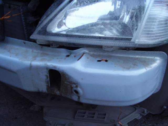

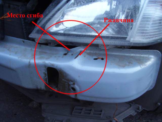

В марте взял своего Любимца... И наконец решил покрасить бампера и зеркала... Сняли бампер а там... :( :( :(
В общем замят и вытянут обратно силовой элемент. С левой стороны. Похоже был удар и бампер под замену... У меня шок... Машину брал в салоне. новую. Это Техцентр Автомир-Сервис Ульяновск. Выходит что не новую!!! У меня шок :( Съездил сегодня в салон, посмотрели. сделали круглые глаза и офигели... Так и сказали: "ну нифига себе"... Может с завода, мол... Вот, и сказали что только все через суд... В понедельник понесу заяву к ним чтобы дали ответ... А потом заяву в суд... Состояние к меня никакое :( Ну как так можно??? КАК??? КАААК??? Ну если завод, ну зачем салон подставлять. Ну а если салон. то тогда просто нехорошие люди они!!! Это ж ... Я не знаю :(
Мне ехать в отпуск 22 ого. Думал поеду на обновленной машине... Теперь точно нет, до суда ничего делать нельзя... Плюс экспертиза на образование ржи... дорого... плюс нервы и волокита... и не факт что выйграю... Но просто хочу попытаться!!! Просто я еще и суеверен слегка... Битая машина это битая машина... И мучился я с ней вначале может как раз из-за этого... Как так можно с людьми обходиться??? Я же деньги им плачу а они мало того что меня обманули так и закон нарушили... Вот только еще доказать надо будет... Это конечно сложно...

Еще. Сегодня осмотрел эту балку. Она была замята, я конечно не эксперт. Но думаю что при ударе она уже не будет держать ту нагрузку которую должна. Соответственно если бы я попал бы (не дай бог) в аварию, то мое здоровье и жизнь находились бы под дополнительной угрозой, так как несущий элемент не исправен. То есть салон сознательно подверг меня опасности. Абалдеть, муражки по коже!!! Воот думаю эту формулировку и буду использовать. Это плюс ко всему и уголовная ответственность. Хотя может я разошелся? просто я сейчас безумно зол!

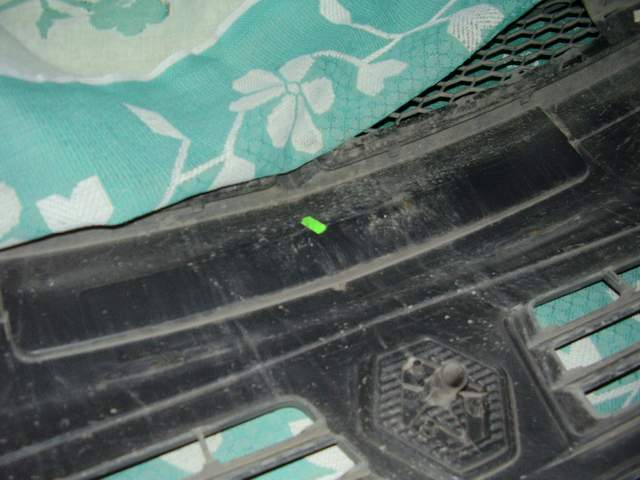

Обратите внимание на ценник на бампере... Это ж ваще наглость!!!
Просто пипец!!! Афтофрамосу нужно срочно порядок наводить. Бардак..... :angry: Уже столько негатива!
Дааа. Фотки убедительные.

Я думаю, пыль это все. Если только балка. Экспертиза, конечно, тщательнее посмотрит.

ЗЫ: это точно не пыль а ржавчина. Сфоткаю завтра более детально и правую целую сторону тоже вывешу для сравения.

1. Из фото виден совершенно незначительная деформация усилителя бампера. И слова автора:
более как эмоцией назвать не могу. Хотя по человечески понимаю.
