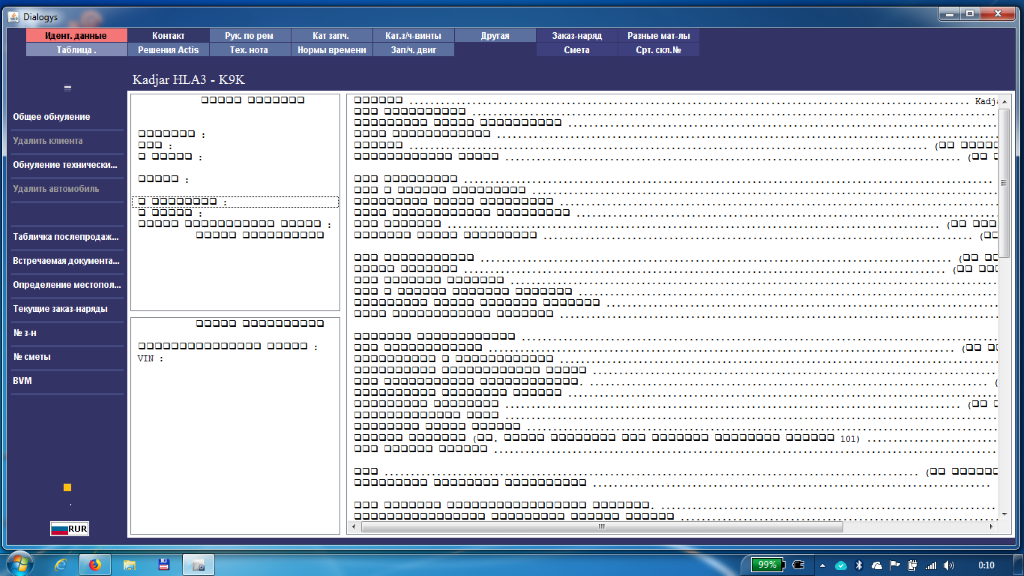

Решил ознакомиться с документацией, поставил последнюю из шапки версию, но интерфейсе местами квадратики. Скажите пожалуйста, есть лекарство против этого?
 Windows 7 x32 ENG.
Ключевое слово - ENG... Копать в эту сторону
То есть без переустановки на русскую видозу никак?
на ENG ставь англ версию диалоджис

можно попробовать замочить Диалоджис, поставить русскую локализацию на винду, поставить повторно Диалоджис...
Спасибо. Я ставил русскую локализацию, но Dialogic не сносил. Вероятно это была ошибка (недоделка). Пока решил вопрос так, что установил таки на английском. Мне большой разницы в этом плане нет и картинки то одинаковые :)
