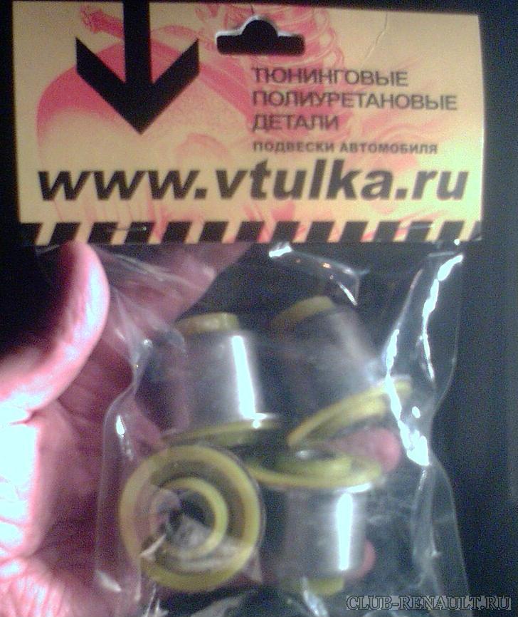

Поставил полиуретановые сайлентблоки. Настоятельно рекомендую! Сделаны они из достаточно мякгого, желтого, полиуретана - жесткость 65 при жесткости штатной резины около 60. Те же ребята (vtulka.ru) для всяких Nissan Skyline и Toyota Supra делают и из спортивного, красного - жесткость 80. А на Clio Sport у меня стоит синий Powerflex - тот тот вообще жесткач, больше чем 90///
В общем, советовал бы его поставить тем у кого:
1) Большой пробег, больше 50 тыс. Зависит конечно от режима эксплуатации - но если у вас была большая нагрузка на подвеску, или вы ездите в спортивном режиме, то штатные наверняка уже пора менять!
2) Если у вас спортивные пружины, или тем более аморы - то стоковые сайлентблоки у вас полетят ускоренными темпами!
а на простую клио почем там будет?
Так я вообще не на Клио ставил, а на Логан. Для Clio Sport я весной Вадиму привез из UK сайленты Powerflex и он их поставил как раз перед тем, как продать ее мне :)
Для Логана ребята сделали буквально пару недель назад и я был у них первым покупателем. На сайте у них логановские сайлентблоки пока вообще не значатся.
Если хочешь - дам тебе контакты, возможно тебе удасться их как-то убедить, что сайленты для Клио будут пользоваться спросом.

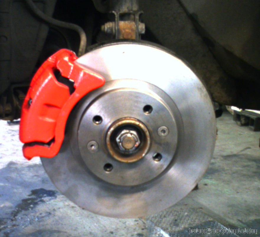

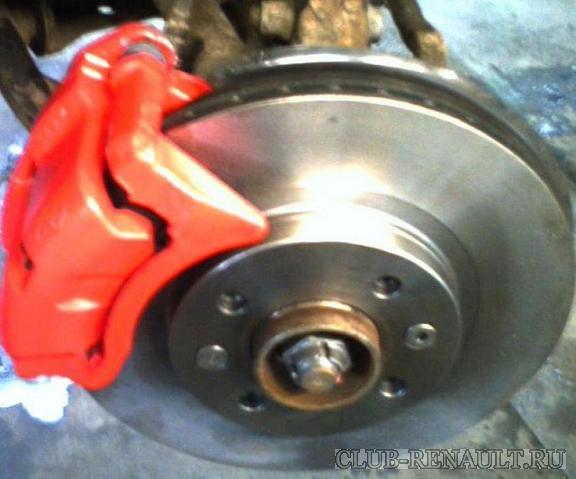

Поставил передние вентилируемые тормоза 259 мм. Брал Lucas, подешевле - но теперь можно и Brembo заказать, раз уж понятно что встали ...

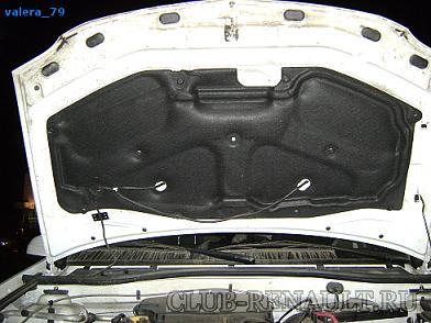

Родная шумоизоляция капота
