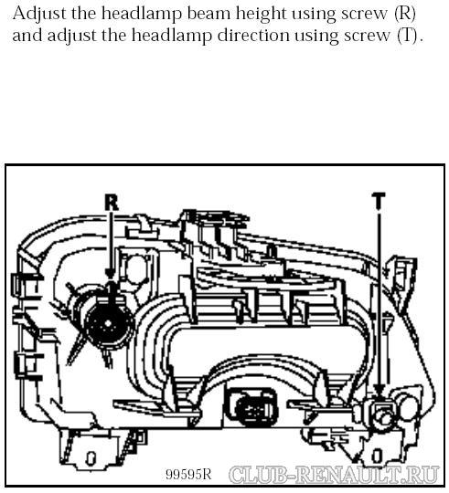

Вопрос: как регулировать свет фар?
При снятии фары видел два углубления под шестигранники, но к ним не подлезть без сняти фары.
Народ скажите, кто нить регулировал сам свет фар?
Неужели ни кто не ругулировал ближний свеи на Сценик-2? :mosking:
Сам я на втором сене свет не регулировал но вот нашёл картинку, может поможет. :victory:
Dip, единственное чем могу помочь, так это посмотреть здесь. Результаты будут вполне приемлимыми.
Кстати, я на своем авто присмотрелся, вполне можно подобраться к регулировочным "шестигранникам" ничего не снимая. В продаже сейчас полно различной длины шестигранных ключей.
Р.С. На будущее все-таки лучше снять аккумулятор.
