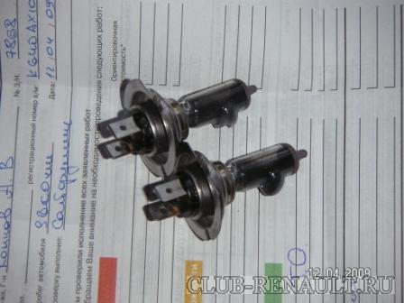

Алексей из Уфы Опубликовано 12 Апреля 2009 Опубликовано 12 Апреля 2009 (изменено) Давай-давай Алексей! Через старую конструкцию фары ничего не увидишь, а через стекло и линзу много чего интересного увидишь, но только не состояние лампы. Сегодня поехал на шиномонтаж к дилеру. Заодно попросил проверить лампочки, посетовав на "давнюю" проблему с ближним светом. После того как с колёсами разобрались, из цеха выходит мастер приёмщик и несёт мне "опухшие" и почерневшие лампы: Поменяли на новые. Правда пока не смог проверить результат (на улице светло, а в гараже не понятно - но граница чёткая) Думаю и очень надеюсь, что дело в лампах, потому как чёрными лампочками светить хорошо трудновато %) Проедусь в темноте, поделюсь впечатлениями. Кстати, на замену ламп у них ушло минут десять - не больше!!! Изменено 12 Апреля 2009 пользователем Алексей из Уфы Цитата Поделиться этим сообщением Ссылка на сообщение Ссылка на комментарий Поделиться на других сайтах Прочее
Стас Опубликовано 12 Апреля 2009 Опубликовано 12 Апреля 2009 Кстати, на замену ламп у них ушло минут десять - не больше!!! Если ты поменяешь пару сотен лампочек и у тебя столько же будет уходить. У меня были точно такие же лампы (причём с момента покупки!!!) зато после замены всё очень резко изменилось. Цитата Поделиться этим сообщением Ссылка на сообщение Ссылка на комментарий Поделиться на других сайтах Прочее
ЮРЕЦ Опубликовано 12 Апреля 2009 Опубликовано 12 Апреля 2009 Сегодня поехал на шиномонтаж к дилеру. Заодно попросил проверить лампочки, посетовав на "давнюю" проблему с ближним светом. После того как с колёсами разобрались, из цеха выходит мастер приёмщик и несёт мне "опухшие" и почерневшие лампы: Блин!!! Неужели это блячка всех Сцеников. У меня пока нормально, но в уголках фар есть следы копоти. Цитата Поделиться этим сообщением Ссылка на сообщение Ссылка на комментарий Поделиться на других сайтах Прочее
Кирилл Опубликовано 12 Апреля 2009 Опубликовано 12 Апреля 2009 из цеха выходит мастер приёмщик и несёт мне "опухшие" и почерневшие лампы: Поменяли на новые.Блин!!! Неужели это блячка всех Сцеников. Вот так тенденция... Врят ли дело в лампах, либо в фаре, либо в элетрике... Хотелось бы услышать комментарии котеков... Не нравится мне всё это, люди ежедневно подвергали опасности свою и чужие жизни из-за некачественных компонентов! Цитата Поделиться этим сообщением Ссылка на сообщение Ссылка на комментарий Поделиться на других сайтах Прочее

Алексей из Уфы Опубликовано 14 Апреля 2009 Опубликовано 14 Апреля 2009 Зачит скоро будет отзывная компания. Жаль я уже в нее не попаду. Гарантия подходит к концу. Вчера общался с руководителем сервисного центра (где меняли лампы), он сказал что они отправили фото моих ламп в Автофрамос. Ждёмс. Цитата Поделиться этим сообщением Ссылка на сообщение Ссылка на комментарий Поделиться на других сайтах Прочее

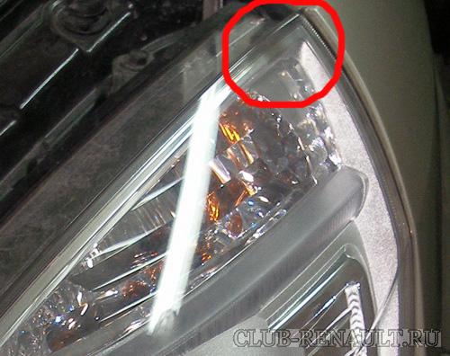

ЮРЕЦ Опубликовано 14 Апреля 2009 Опубликовано 14 Апреля 2009 Я вот вчера сподвиг себя на подвиг! Купил Осрам +50 (Н7) и решил поменять, т.к. копоть в уголках фар не давала покоя. С правой фарой разобрался без проблемм, а вот с левой повеселился от души. В итоге снял АКБ ( рука хоть и пролазила, но очень неудобно, да еще батарейка на 74 А.ч.), ну в общем поставил. По светоотдаче старые и новые ничем не отличались. Лампы (родные) были целые, без изъянов, только черное покрытие на колбе было какое-то подгоревшее ( лампы Венгерские). Цитата Поделиться этим сообщением Ссылка на сообщение Ссылка на комментарий Поделиться на других сайтах Прочее
Кирилл Опубликовано 14 Апреля 2009 Опубликовано 14 Апреля 2009 только черное покрытие на колбе было какое-то подгоревшее ( лампы Венгерские). Писец... Цитата Поделиться этим сообщением Ссылка на сообщение Ссылка на комментарий Поделиться на других сайтах Прочее

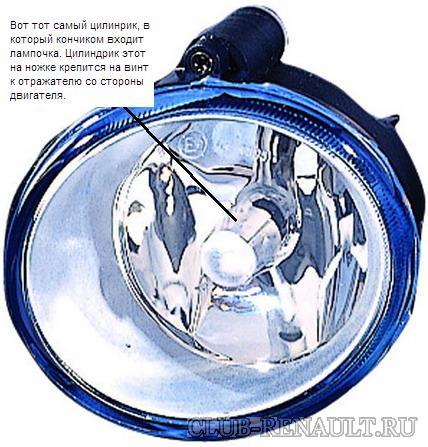

Valerich Опубликовано 18 Апреля 2009 Опубликовано 18 Апреля 2009 Создал по этому поводу отдельную темку вчера, но просмотров много, а советов нет. Может быть в этой ветке кто-нибудь посоветует. Начну с начала...После покупки Сени сразу приметил, что ближний свет какой-то не такой, как учили в университете, на сколько знаю - пятно световое на дороге должно быть овальной формы и большей частью направлено на обочину, а у меня наоборот...решил на днях подразобраться, оказалось, что в левой фаре стекло лампочки касается некоего аллюминиевого цилиндрика, в котором пол лампочки находится, разобрал, этот самый цилиндрик на ножке был деформирован, выправил вроде идеально, ровно всё, ставлю на место всё, лампочку вставляю - чё то не то, всё равно криво - цилиндрик ровно, а лампочка никак не хочет на место вставать...после долгих сравнений с правой фарой понял, что до меня какой то ЖОПОРУКИЙ бывший владелец лампочку наоборот впиндюрил, "вверх ногами" короче, и я тоже пихал её также посмотрев как она до этого стояла, вобщем лампочку перевернул, дак она всё равно не хочет ровно вставать, как будто мешает что то, и так кажется что мешает ножка того самого цилиндрика....снял я этот цилиндр вообще - лампочка чётко встала...дак у меня вопрос - на что влияет эта часть фары (цилиндрик тот самый)???? как потом подумал - видимо как то будет на рассеивание влиять, а может и без него нормально будет??? дак я б и с правой стороны этот "цилиндрик" вытащил бы. На примере фотки противотуманки Цитата Поделиться этим сообщением Ссылка на сообщение Ссылка на комментарий Поделиться на других сайтах Прочее
Oleg RX4 Опубликовано 18 Апреля 2009 Опубликовано 18 Апреля 2009 ...дак у меня вопрос - на что влияет эта часть фары (цилиндрик тот самый)???? как потом подумал - видимо как то будет на рассеивание влиять, а может и без него нормально будет??? дак я б и с правой стороны этот "цилиндрик" вытащил бы. А на практике в темное время суток не проверял? Одна с цилиндром другая без. Я думаю он влияет только рассеивание светового пучка. Может границы будут размытыми. Цитата Поделиться этим сообщением Ссылка на сообщение Ссылка на комментарий Поделиться на других сайтах Прочее
Valerich Опубликовано 18 Апреля 2009 Опубликовано 18 Апреля 2009 А на практике в темное время суток не проверял? Одна с цилиндром другая без. Я думаю он влияет только рассеивание светового пучка. Может границы будут размытыми. пока не приходилось проверять, на днях хочу пробы сделать, мне тоже кажется что на границу будет влиять, а может и слепить будет...будем пробовать Цитата Поделиться этим сообщением Ссылка на сообщение Ссылка на комментарий Поделиться на других сайтах Прочее
