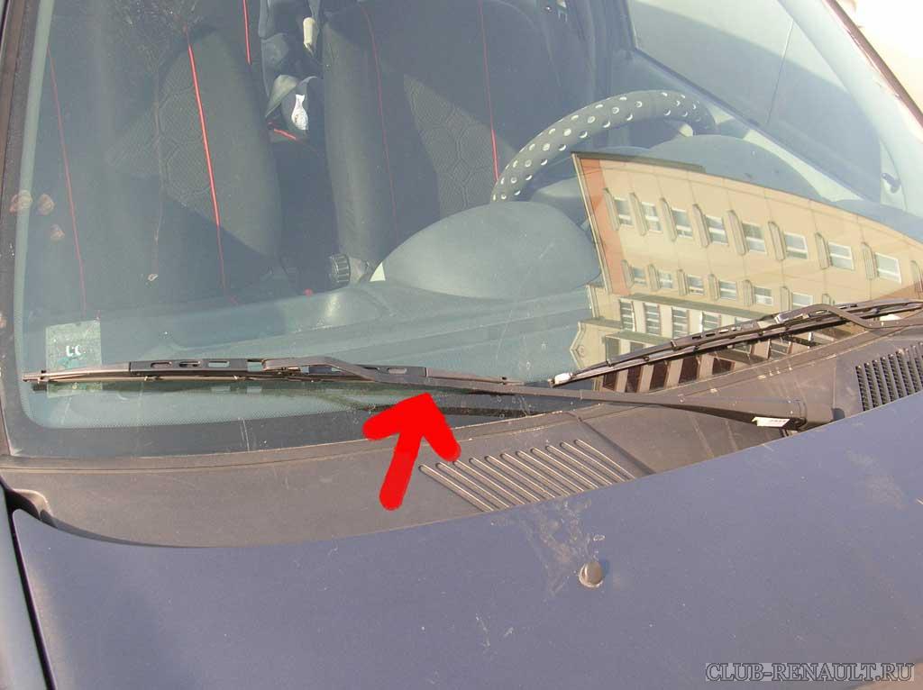

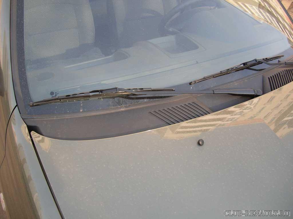

Замена поводка (рычага) стеклоочистителя, или как сэкономить 2 тыщи
Пердыстория следующая: потекла форсунка омывателя фар и полез пережимать шланги нейлоновой стяжкой по инструкции grevic’a . Когда поводки ставил обратно, то перетянул гайку на правом поводке (пассажирский) и он лопнул и стал прокручиваться
Стоимость нового поводка от 2200 руб. и выше. Неоригинала нет. Такие деньги отдавать за кусочек железки с силумином мне стало крайне жалко, а до б/у так и не доехал (туда-обатно получается около 150 км+ нет времени)
Решение найдено следующее: купил поводок от вазовской десятки за 100 руб. но он короче и по форме не подходит, поэтому срезал держатель дворника , а со сломанного поводка срезал последнюю треть (с изгибом и держатель дворника) примерив так, чтоб длина дворника соответствовала прежнему. Эти две части соединил сваркой в автосервисе за 100 руб., немного подшлифовал и покрасил.
В итоге получился новый поводок за 200 руб. С водительским, если что думаю можно аналогичную операцию проделать.
Поводок я поставил немного завысив, чтоб пассажирский дворник мог смывать капельку (… «12. Идиотское расположение и положение стеклоочистителей, из-за чего, если двигаться медленно (5-25 км/ч), от того места, где крайняя левая точка правого дворника, вечно ползёт капля (немаленькая) воды и мешает обзору.»…)
На 1 фото - оригинальный поводок, на 2 фото - за 200 р. место сварки см. красную стрелку
Отличный выход. А от других марок поводки тоже не подходят - только 10-шный?
может и подходят - тут главное чтобы посадочное гнездо подходило. в данном случае в магазине были поводки на 10-ку и на классику и самары... больше приглянулся по параметрам от 10-ки, да и практически самые дешевые они... Изменено пользователем murden
