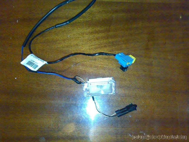

Скажите пожалуйста, кто нибудь устанавливал штатное освещение в перчаточник ??? Я решил купить и поставить. Хотелось бы услышать какие нибудь советы и на сколько много разбирать придётся ???
Я ставил.
Не себе, правда. Ничего сложного нет, вопрос только в разъёме.
Он за бардачком, ближе к передней правой стойке. Разъём может не подойти по распиновке проводов.
Я просто обрезал фишку и подключил "+" к синему, габаритному, проводу ISO-разъёма магнитолы, "-" к чёрному.
Позже переделал "+", подключив его к проводу, на котором + 12 В постоянно. Не понравилось мне, что для того, чтобы был свет в бардачке, нужно габариты включать.

Я ставил.

Скажи плиз, куда вставить ISO разъём от плафона, не могу найти эту фишку ... :(
Правая передняя стойка, за бардачком.
Вот фото (из тех, что нашёл):
Обязательно прозвоните фишку!!!
И сравните распиновку фишки от подсветки с разъёмом на машине.
Чтобы плюс с плюсом совпал, а минус минусом.
Во избежание, так сказать.

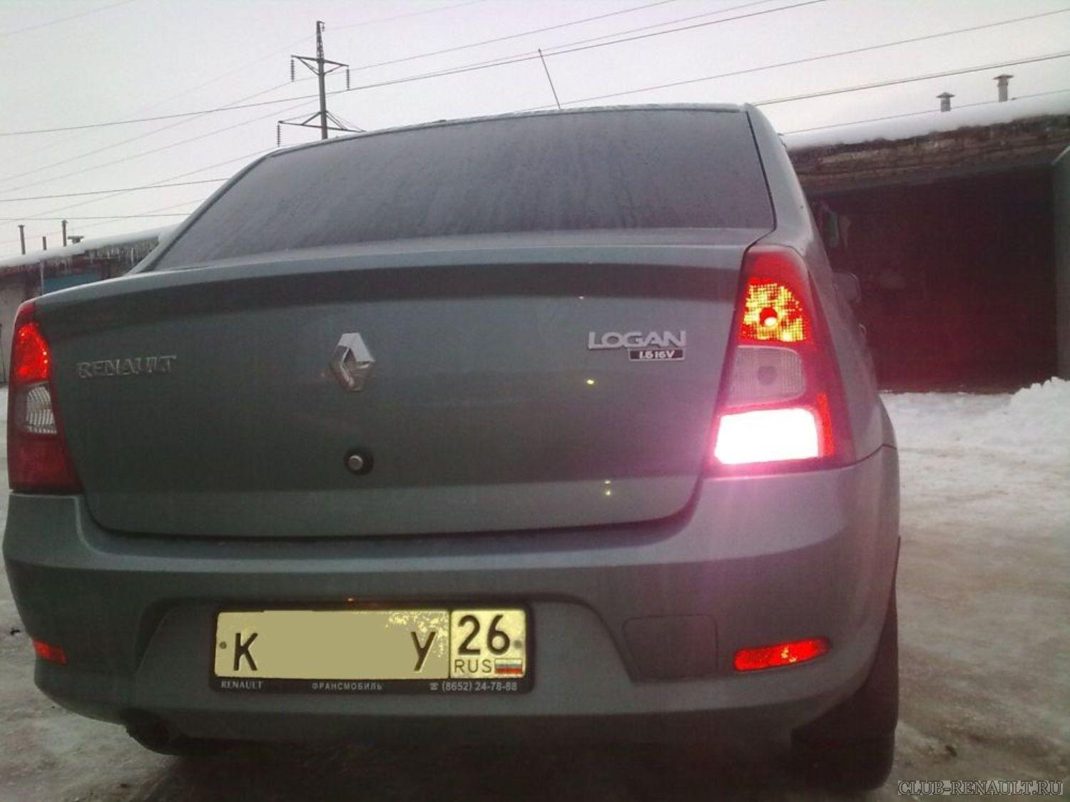

Машине 4 мес , поставил ксенон на задний ход, руки бы поотбивал этим конструкторам кто такой свет придумал, НИ ХЕРА ЖЕ НЕ ВИДАТЬ. Фотоотчет чуть позже
Хм... :hmmm:
Я б руки, наоборот, поотбивал тем, кто ксенон ставит, куда захочет в нарушение правил.
Это как :unsure: ?
в наших краях это распространённая фишка (установка ксенона на ЗХ) после запрета установки в фары, освободившееся комплекты ставят на задний ход. Сомнительное удовольствие, но имеет место быть.
Как обещал фотоотчет КСЕНОН задний ход. Свет заднего и так слабый еле видно, так они еще туда светофильтр засунули)). Пришлось конечно помучитья с установкой лампочки в фару. Но как говорится кто хочет тот всегда добьется. подключать нужно через реле.
Блин ... ?
