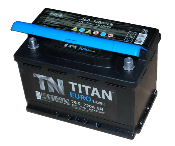

Опишу свой случай.
Работала на холостых нормально. (АКБ сколько лет не знаю. С ним приобретал три года назад.) Выскочила ошибка ручника. Заглушил и... Больше не завелась. Стартер щелкает. Панель горит. Заменил АКБ - завелась. Открутил пробки, предварительно отковыряв крышку, а в трех банках сухо. АКБ "Форс". Долил воды - зарядился. На авто пока не пробовал, но уже неделю заряд держит.
Стоит акб "Титан" 76Ач, был куплен вместе с авто. Посмотрел по маркировке акб 2014года марта месяца. Работает отлично. Езжу так-же как ТС темы по 3км на работу и с работы и раз в неделю за 100км и ничего не разряжается. Как то стояло авто 3 недели и тоже завелась легко.
Я подозреваю, что моему лет шесть. А если учесть, что предыдущий владел с 2009, то и все восемь. Напряжение заряда и по тестеру и по Пирену 13,8В.
Авто в России с 2009 года. Я не думаю, что у буржуя Форс стоял.
Изменено пользователем mergen
