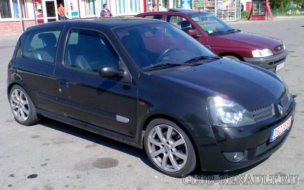

Привет-привет!
Поздравляю с покупкой! :)
спа! =))))
Давай, приводи в порядок потихоньку.
да там не надо ничего делать вообще :mosking:
в воскресенье уже на спринт еду
посмотрим в деле что к чему =))
И убери эту убогую "банку".
по экстерьеру у меня к ней претензий нет - оставил бы, если б не грохот в салоне
штатная банка заказана в день покупки авто =)
Ага, только диски КиК не забудь на помойку отнести.
И фонари растонируй :)
фонари новые вчера куплены :victory::victory:
диски Фондметаллл - хуже , чем КиК )))))))))))
