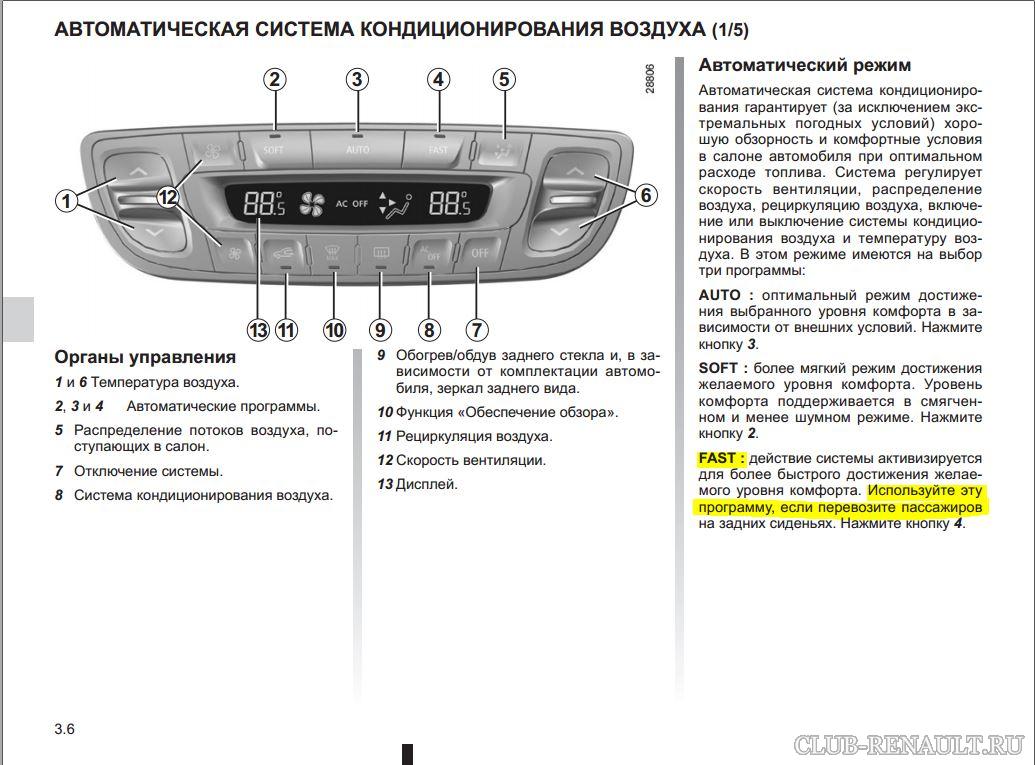

Можете подсказать, как функционируют воздуховоды для задних пассажиров?
Вчера обнаружила, что оттуда почти не дует.
Климат стоит в режиме "авто".
У меня дует, если стоит направление на фронтальные воздуховоды, ну и колесиком задние не перекрыты.
у меня летом в АВТО дует нормально оттуда. а зимой не могу поймать на что ставить, чтобы почувствовать поток.
Ну то есть отключить режим "авто"?
Попробуй. И скорость на максимум, должна почувствовать)
Для системы климат-контроля в руководстве по эксплуатации написано, что для обогрева пассажиров на заднем сиденье необходимо включить режим "FAST" (правда про задние воздуховоды ничего не сказано).
