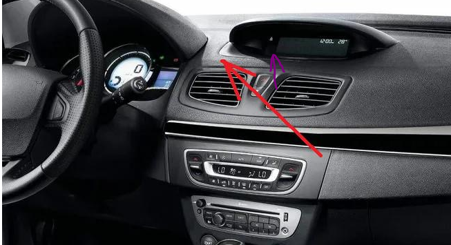

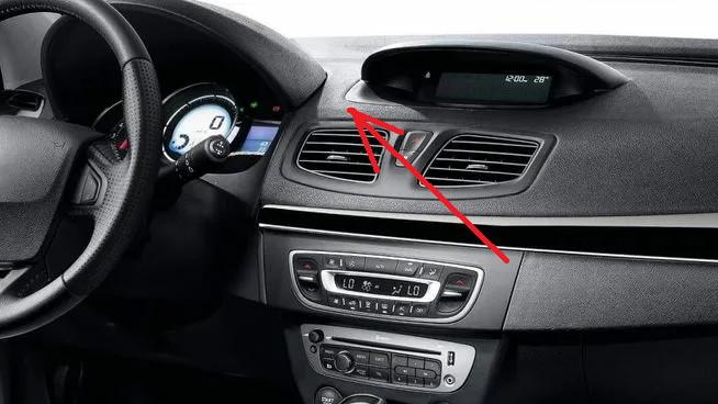

Поделитесь, пожалуйста. советом, есть ли какие-нибудь держаки телефонов для наших Меганов, кроме как на лобовуху?
В смысле куда-то сюда?
А в поворотах телефон с этого держака не выскальзывает?
Нет, прям сюда
Если ставить телефон вертикально, то может завалится, а при горизонтальной установке проблем нет.

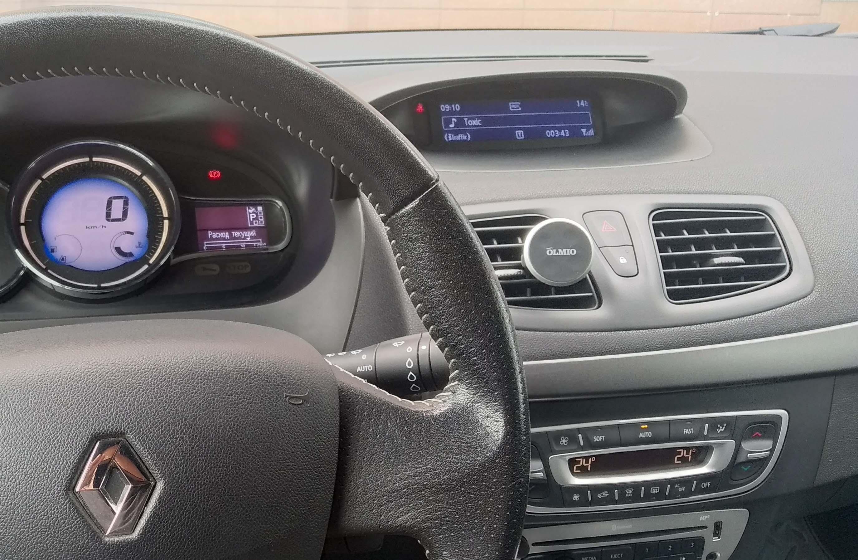

08.12.2021 в 21:46, VPT сказал:
А я всегда к дефлектору цепляю. В Мегане  у меня был магнитный, держатель,  сейчас - с обычными боковыми зажимами.
На центральном левом дефлекторе идеальное место для магнита. Крайне удобно.
34 минуты назад, Cabal_LV426 сказал:
Да, вот точно так же у меня было на Мегане.
чё-то не пойму как это магнит магнитит. Приложил к своему телефону магнит, не магнитится
2 часа назад, nbv2002 сказал:
Там в комплекте идёт тонкая металлическая пластинка на двустороннем скотче, которую надо приклеить сзади к своему телефону. И эта пластинка уже будет прочно удерживать телефон.
