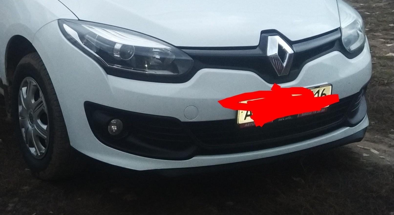

Shmel-jr Опубликовано 1 Ноября 2019 Опубликовано 1 Ноября 2019 В 31.10.2019 в 13:57, DimaZ18 сказал: А где же тогда ДХО, если их нет физически, но они есть в БК? И с туманами все наоборот, они есть, но нет переключателя, какой то бред получается. Думаю с завода так, по другому то как? надо фото передней части автомобиля и все вопросы отпадут Цитата Поделиться этим сообщением Ссылка на сообщение Ссылка на комментарий Поделиться на других сайтах Прочее
DimaZ18 Опубликовано 1 Ноября 2019 Опубликовано 1 Ноября 2019 1 час назад, Shmel-jr сказал: надо фото передней части автомобиля и все вопросы отпадут Цитата Поделиться этим сообщением Ссылка на сообщение Ссылка на комментарий Поделиться на других сайтах Прочее
Shmel-jr Опубликовано 1 Ноября 2019 Опубликовано 1 Ноября 2019 11 минут назад, DimaZ18 сказал: это нищая комплектация. У машины этого года дхо - это отдельное устройство в бампере. Поэтому по компу дхо есть, а физически нет. Т.е. очумелые руки запитали вместо них туманки и активировали в БК как дхо Цитата Поделиться этим сообщением Ссылка на сообщение Ссылка на комментарий Поделиться на других сайтах Прочее
DimaZ18 Опубликовано 1 Ноября 2019 Опубликовано 1 Ноября 2019 14 минут назад, Shmel-jr сказал: это нищая комплектация. У машины этого года дхо - это отдельное устройство в бампере. Поэтому по компу дхо есть, а физически нет. Т.е. очумелые руки запитали вместо них туманки и активировали в БК как дхо Пожалуй вы правы, сами туманки Валео, а лампочки почему то с круглой колбой. Цитата Поделиться этим сообщением Ссылка на сообщение Ссылка на комментарий Поделиться на других сайтах Прочее
