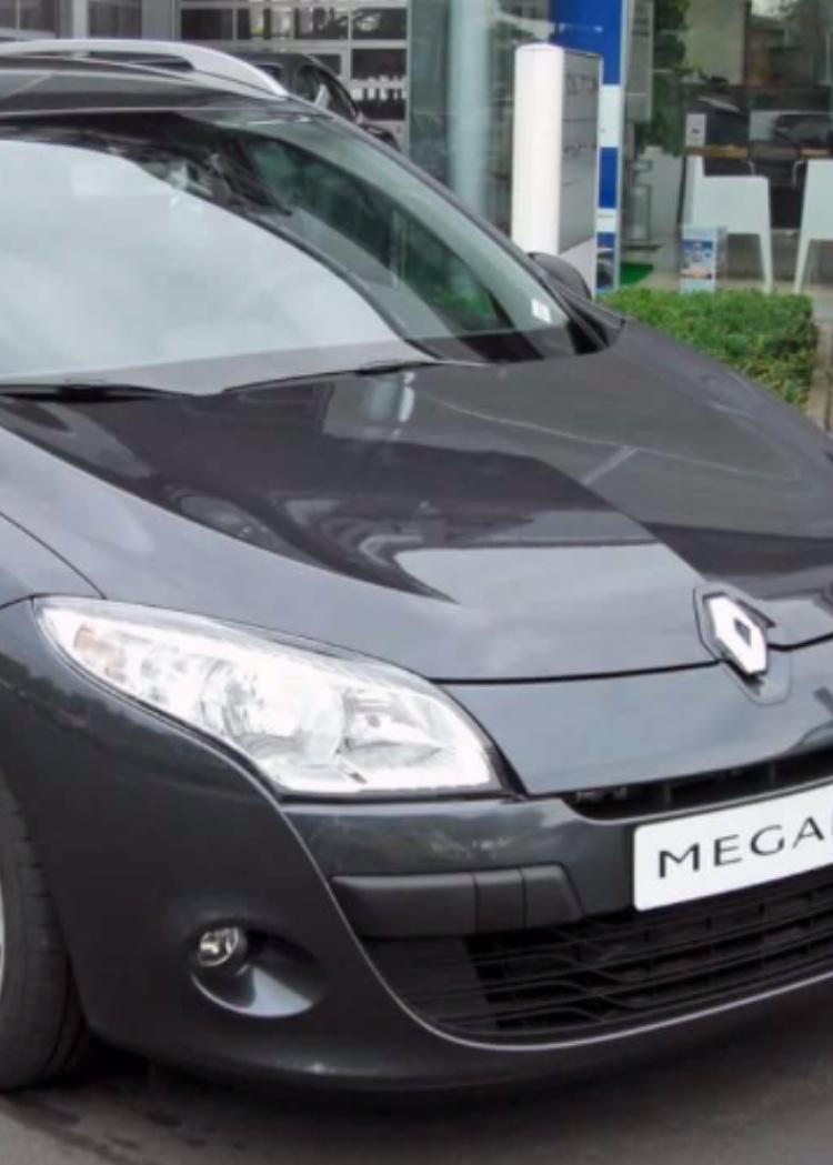

Вот такой у меня
7 часов назад, Отец Сергий сказал:
Все таки это оно? Спасибо!!
1 час назад, Jul777 сказал:
Конечно, резьба в которую вкручивается проушина на том же месте ;)
6 минут назад, nbv2002 сказал:
А сзади есть за что зацепиться?
Сзади да есть, одна небольшая заглушка
