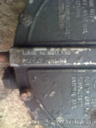

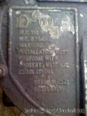

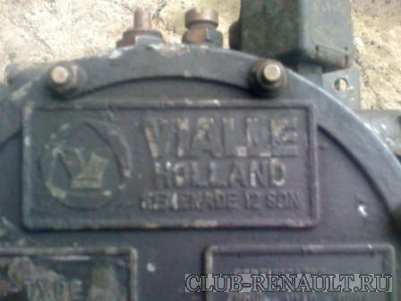

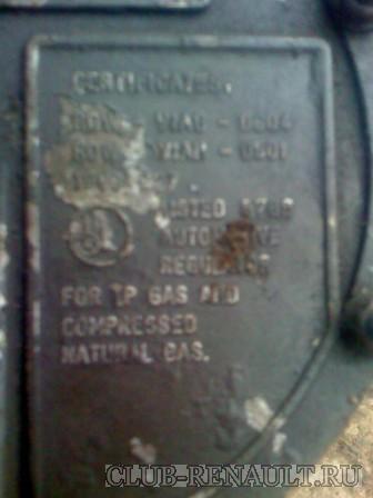

вот что я выкинул с машины, в общем он у меня не бул подключен, если у кого он рабочий есть, то плиз чте куда подключать, от проводов до трубочек со шлангочками.
Настоящий Viallе, голландский.
Отличался высоким ресурсом около 200 ткм.
С виду да и по возрасту - думаю ему необходим ремкомплект, который хз где искать.

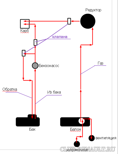

Нарисовал примитивно что бы много не писать
в кратце: первый Клапан перекрывает подачу бенза в карб, второй открывается одновременно с клапаном подачи газа и стоит он на обратке, т.е. бенз идет уже не в крб, т.к. там тупик, а и дет по свободному каналу обратки (свободный он от того что бензонасос не родной, до меня его поставили с ауди, и он обратки не имеет :( возможно когданибудь поменяю на нормальный), вот для этого и нужен еще один клапан ;)
Мне просто жалко бензонасос, не имея обратки боюсь порвет мембрану быстро. Изменено пользователем Proff_86
Можно обойтись без второго клапана, который ты на обратку ставить собрался. Обратку делай без клапана, будет работать. (Проверено на Жигулях). Только в шланг жиклёр вставь. Жиклёр подбирать надо по месту.
